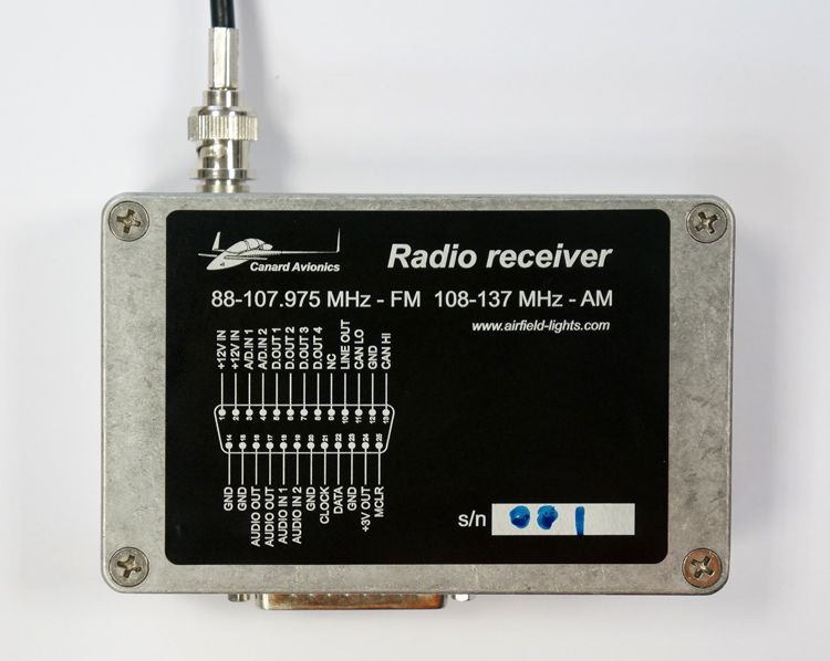

Освещение полосы, дистанционное управление.
Собран первый экземпляр приемника.
Принимает модуляцию АМ/ЧМ
Авиадиапазон 108-137 МГц
ФМ диапазон    87-108 МГц
Цифровые дискретные выходы - 5
Цифровые или аналоговые входы - 2
Дополнительные аудиовходы - 2
Аудиовыход - 0.8Вт
Управление по CAN
Возможны настройки и сохранение параметров по CAN:
- Рабочая частота
- Уровень шумоподавителя
- Громкость
- Регулировка нижних и верхних частот Bass & Treble
Мониторинг по CAN:
- Рабочая частота
- Уровень сигнала
- Громкость
- Уровень установки нижних и верхних частот Bass & Treble
Модуль приемника разработан многофункциональным, с возможностью использования как для управления режимом работы огней ночного старта, так и в комплексе радиосвязного оборудования ВС, в том числе управляемого удаленно.

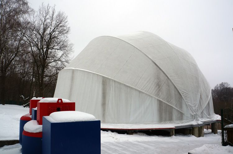

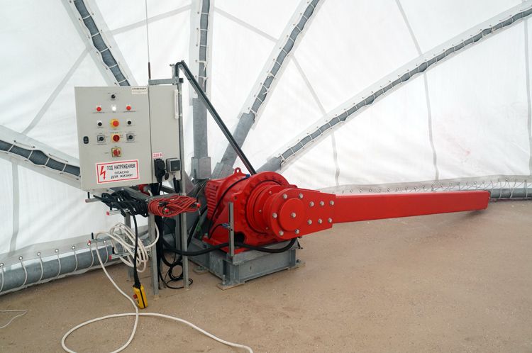

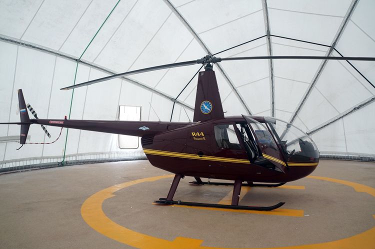

Сегодня сделал первую установку системы. Установка была произведена в очень необычном месте, о котором нужно рассказать дополнительно. Это открывающийся НАТОвский ангар/укрытие для вертодромов  😎 Делают французы. При подлете вертолета или перед его запуском, с борта дается команда и ангар полностью открывается, обнажая вертодром. По окончании взлета/посадки ангар дистанционно закрывается.
На фото:
- ангар снаружи
- ангар внутри
- один из двух электромеханических приводов открытия/закрытия и щит управления

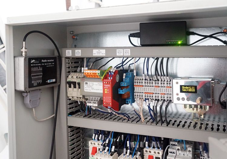

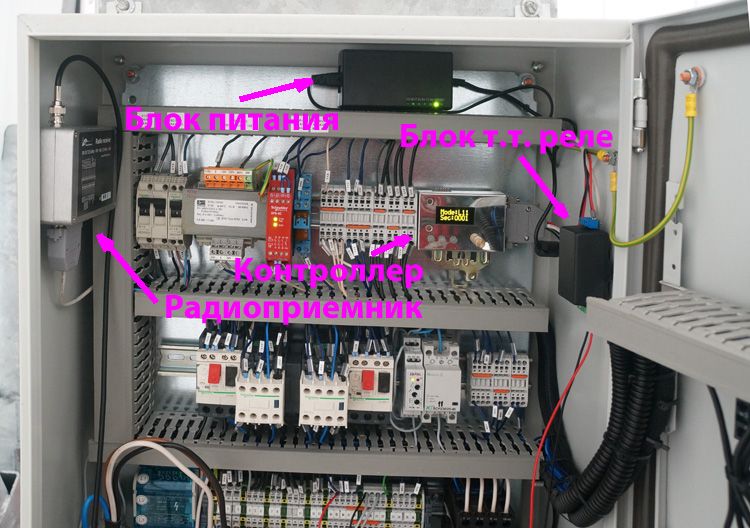

Сама установка. В связи с ледяным дождем, облета на дальность не производили.
Так как система интегрировалась в чужое, работающее тело, для согласования пришлось установить твердотельное реле. Выходы контроллера не работают с переменкой. Сделали небольшой переходник и теперь можно управлять переменкой или постоянкой 5-220V.

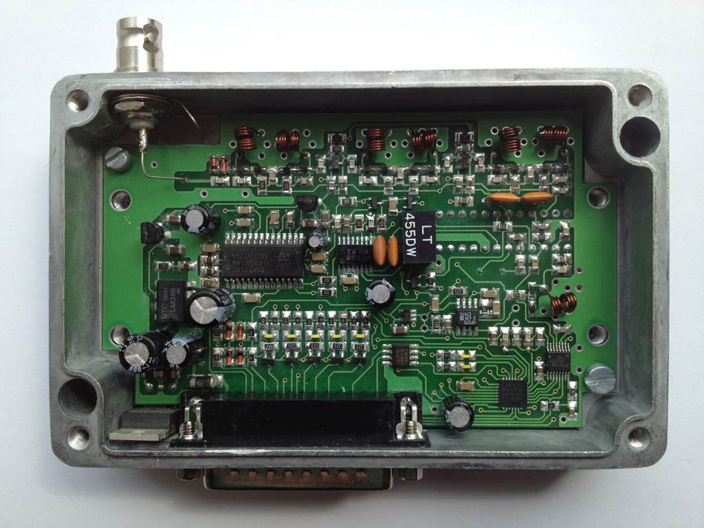

Если всмотреться в фотографию:
Замечаем, что сто долларовый Arduino там в правом нижнем углу, размером 6х6 мм (стоит 5$) все остальные микросхемы это синтезатор частоты, аудиопроцессор, физический уровень CAN, управляемый по I2C резистор и радиоприемная мелочевка. Ничего этого нет в стандартных Arduino и это не смогут сделать "модные" мальчики из коробочных наборов. Всё только пайка. И точно так же во всех остальных устройствах.
