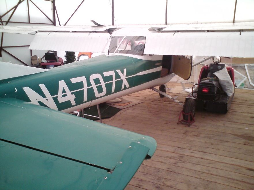

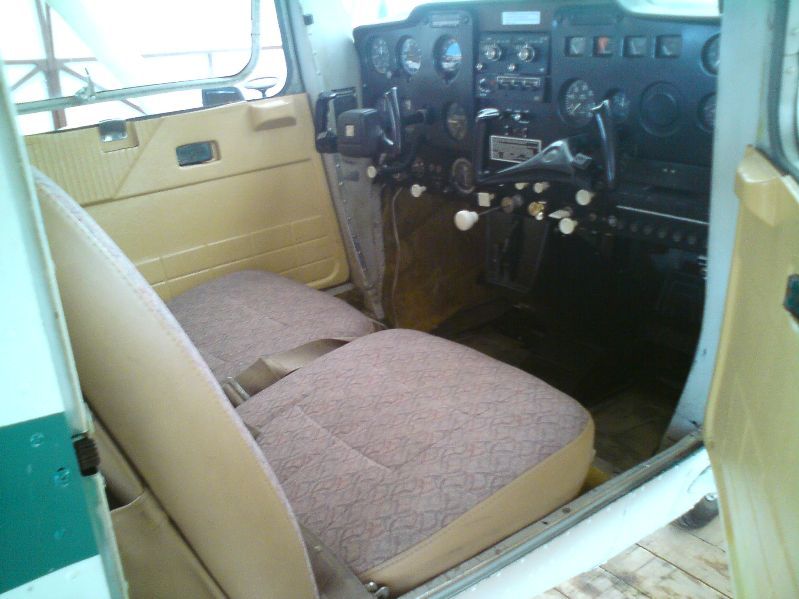

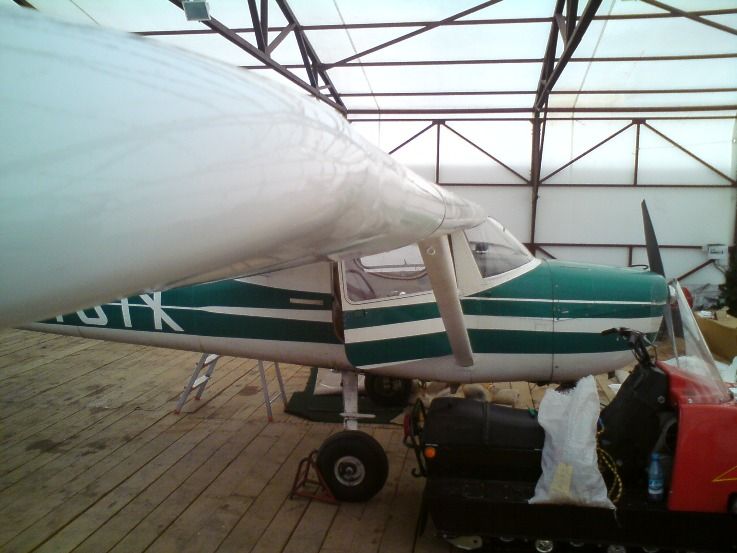

Выкладываю фото. Самолет в процессе соборки
    56,8 КБ · Просмотры: 335
    75,1 КБ · Просмотры: 331
    61,9 КБ · Просмотры: 299
