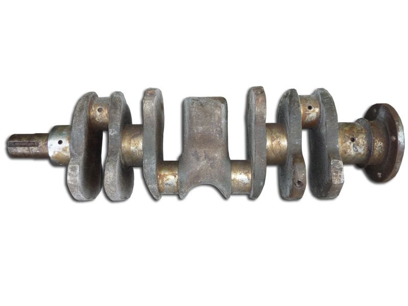

Взять цилиндры от М-14...
...подобрать коленвал из серийных автомобильных с ходом поршня 100 мм,
то получим двигатель 3,5 литра сил этак 100
Нашёл! Двигатель М20 ход поршня 100 мм
То есть, берём коленвал от 52 сильного чих-пыха 1946 года (который по сути "урезанный" Додж 1928 года); выкидываем поршни 82 мм; вкорячиваем цилиндры от М-14П с поршнями 105 мм и жмём газ в палас.
Всё верно?
Всё верно?
Вечер перестаёт быть томным :)
А Вы считаете, что коленвал самого распространённого двигателя Континентал О-200, сделанного из С90
компанией, отпочковавшейся от автомобильной Continental Motors Company имеет какое-то другое происхождение%?)

Осталось подобрать цилиндры с поршнями и объявить тендер на сборку всего этого в оригинальном картере у вас на аэродроме.
TRAPPER
Строю свой аэродром)
Поставим инжектор)) По цилиндрам, наверно, надо поехать в Истру
Пальцы в М-14П, не могу пока диаметр найти
А Вы считаете, что...
По старой консервативной привычке я "считаю" обычно на калькуляторе :)
Усли вдруг кто не видел, коленвал от "Победы" не имеет опорной шейки по середине.
Более всего меня смущает сам факт допускания мысли дать нагрузку на шатунные шейки в 2,5...3 раза больше его расчётного.
Тогда все четырехцилиндровые моторы не имели средней шейки. Полноопорный КВ появился позже. И он лучше, чем показанный.
В Вашем смущении нет ничего плохого. это свойственно людям)
Вон: Борисенков, скольких смутил, отрезав Аннушке нижнее
крыло. И ничего, все выжили)))
Ничего страшного не вижу в том, что бы разломать колено на стенде.
В любом случае, оно свою функцию выполнит...
Ну а может всех нас смутит и не сломается ;)
