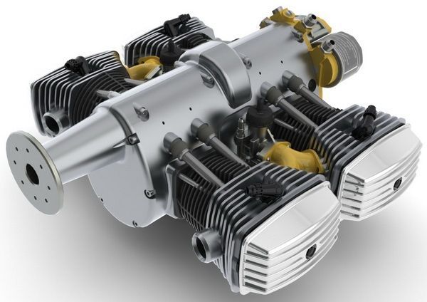

Мне кажется интересной конструкция четырёх цилиндрового оппозитного четырехтактного двигателя
на элементарной базе двигателя мотоцикла «Урал», путём сочленение двух Ураловских КШМ через
шестерню в центре сочленения, переедающую вращающий момент на ведомый вал воздушного винта с
редукцией 2:1, который одновременно выполняет роль распределительного вала.
Есть надежда получить кратковременно 80 л/с на взлётном режиме при условии использования 75%
в крейсерском режиме.
Примерная модель двигателя на картинке:

А какой вес в таком варианте получается известно?
Тот кто его рисовал наверно рассчитывал характеристики

...на базе двигателя мотоцикла «Урал»...
...Есть надежда получить кратковременно 80 л/с на взлётном режиме...
Взлётный режим - это не совсем кратковременно. Это хотя бы 5 минут.
Уже высказывался по столь оптимитстичным характеристикам. Мощность это же не просто какие-то обороты, но и максимальный крутящий момент на этих оборотах. Я бы не крутил выше 4000 об/мин, что равно примерно 60 л.с.
А судя по картинке этого оппозита на базе Урала, там нет ни масляного насоса, ни масляного фильтра, ни системы циркуляции картерных газов. То есть, моя любимая компоновка. И это правильно 🤓
Я не нашёл нигде его характеристик.
Вес двигателя Урал без КПП - 47 кг
Похоже, четырёх циллиндровый влезет в 80 кг

Урал 750 на Волке с впрыском имеет мощность 45 сил. Ставим поршня на 82 и увеличиваем до 50-ти л/с,
итого 100 на максимальном режиме. Затем ограничиваем обороты и делаем 80 на взлётном, и даже как у
турбиных двигателей можем сделать аварийный режим до 100 сил, с управлением как кикдаун у авто.
