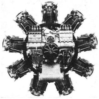

"Тогда ещё" - это когда?
1942 год - это достаточно давно?
Двигатель "АЧ-30" имел геометрическую степень сжатия 18, два турбокомпрессора и приводной нагнетатель.
Если вспомнить более ранние "АН-1" 1933 года со степенью сжатия 13,5 ед., то они были вообще никакие и сделали их всего 100 штук.

Да, похоже, звезды но не тут а там. Счас, книжку полистаю.
Ошибка. 1:14. Эту 12 я наверно у керосиновых моторов подсмотрел. Но не нашел графика удельного веса/сж. Книжку рекомендую. Там больше одного варианта двухтакного мотора с клапанно щелевой продуакой.

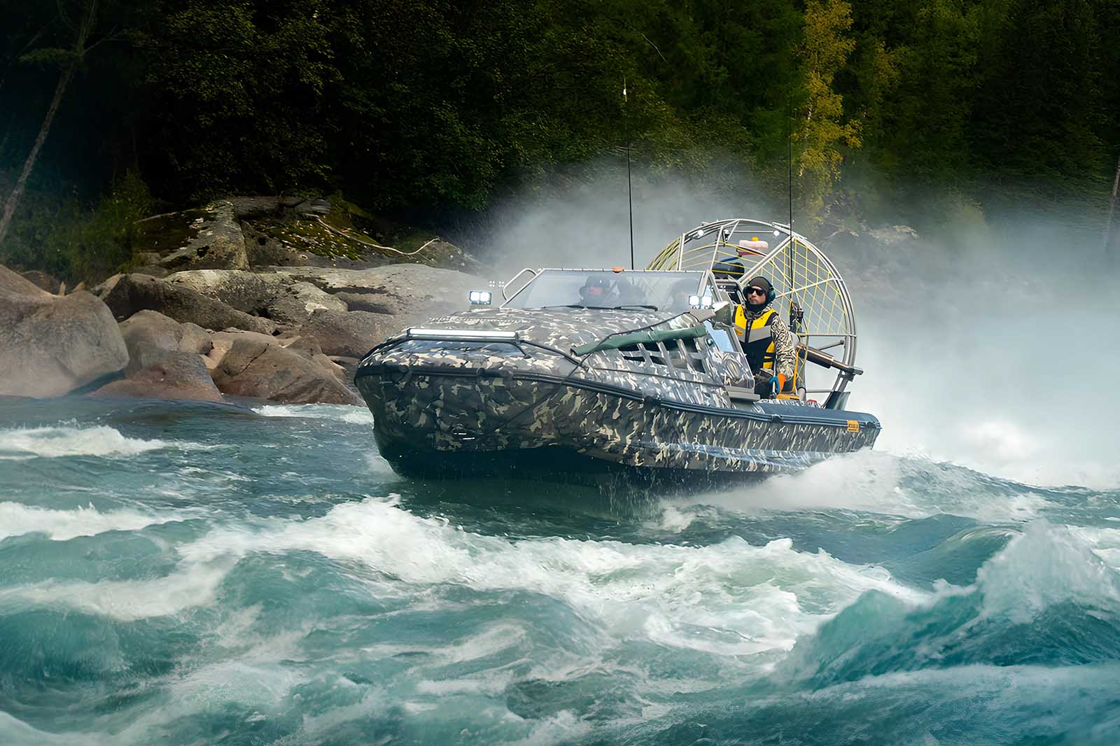

Мой знакомый директор Аллигатор продает 10+ аэролодок в месяц с конверсиями Хонды + шестеренчатый редуктор,
а 2шт ротакс 912 и один 582 остались у него на складе только как исторический курьез развития.
