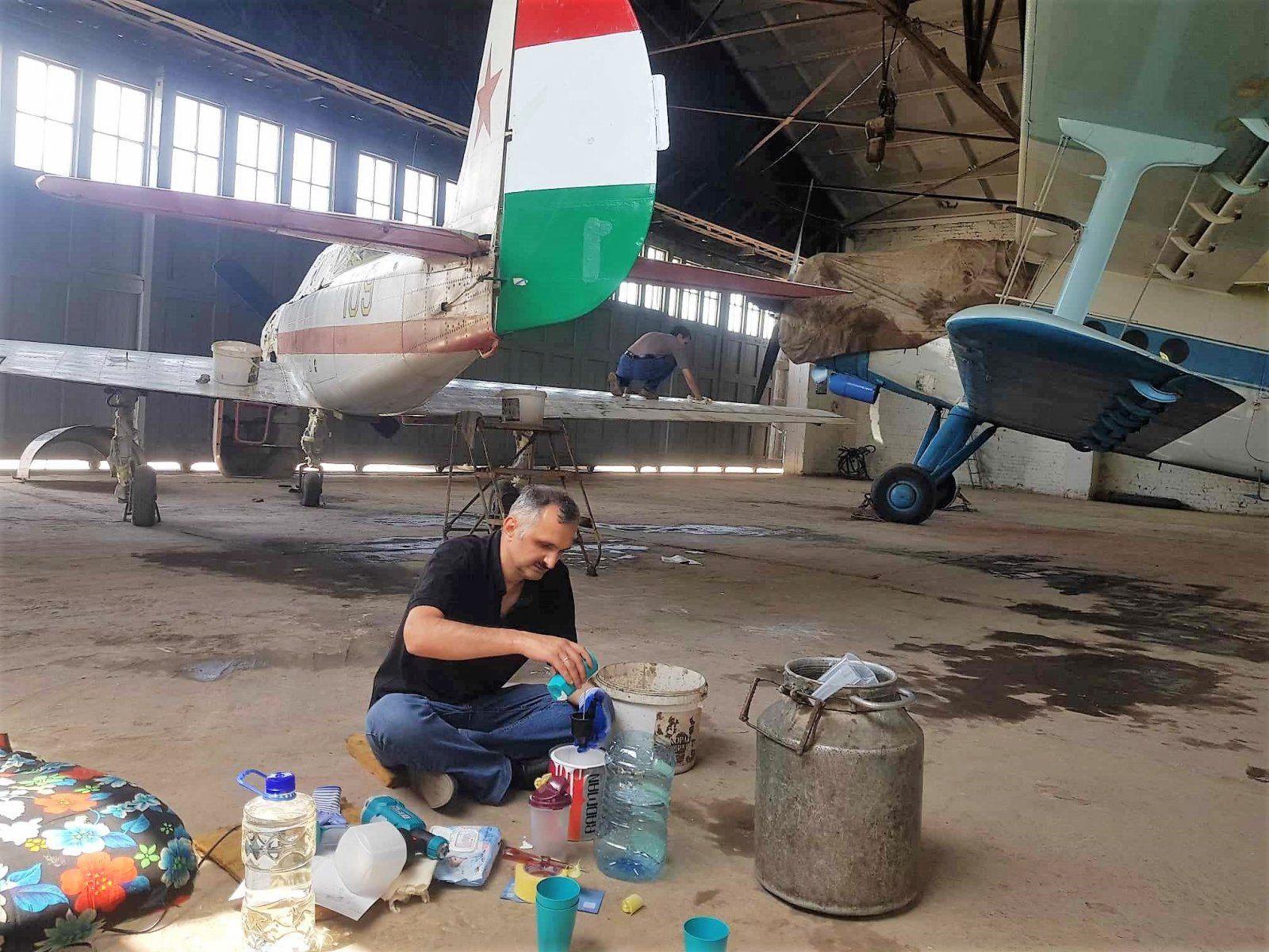

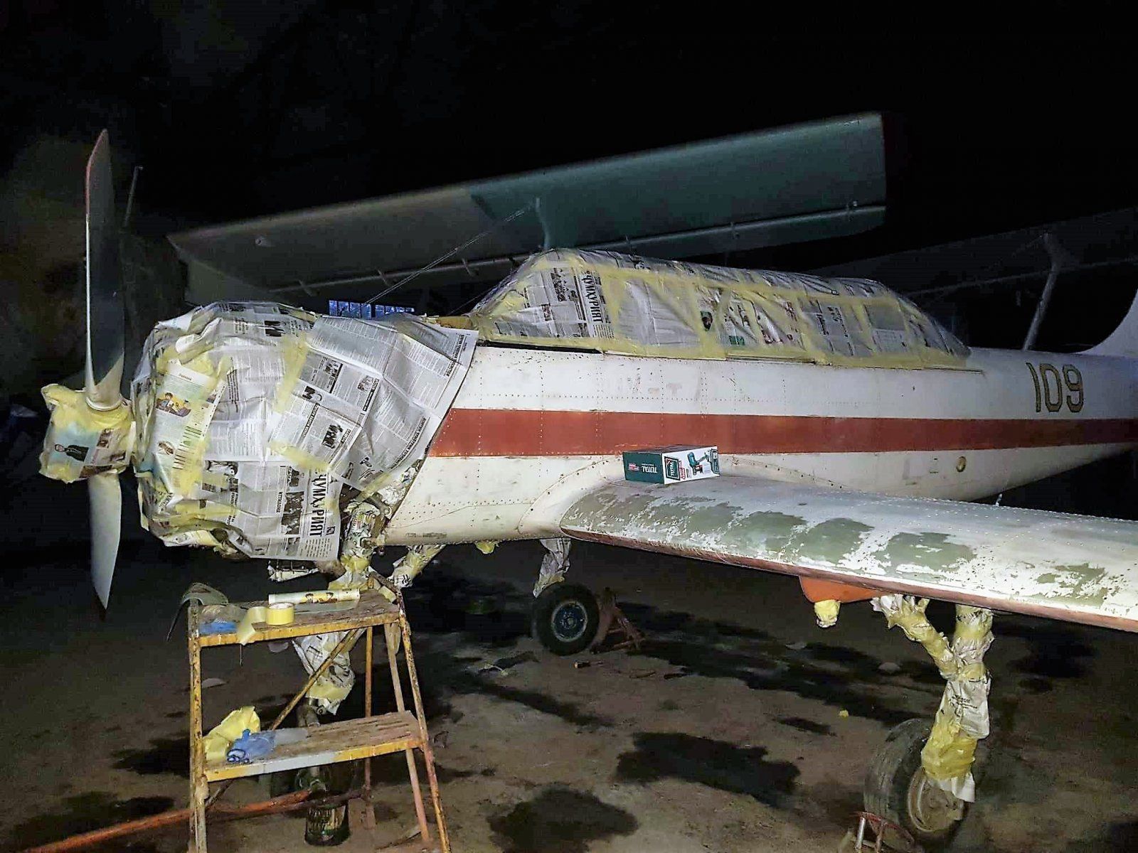

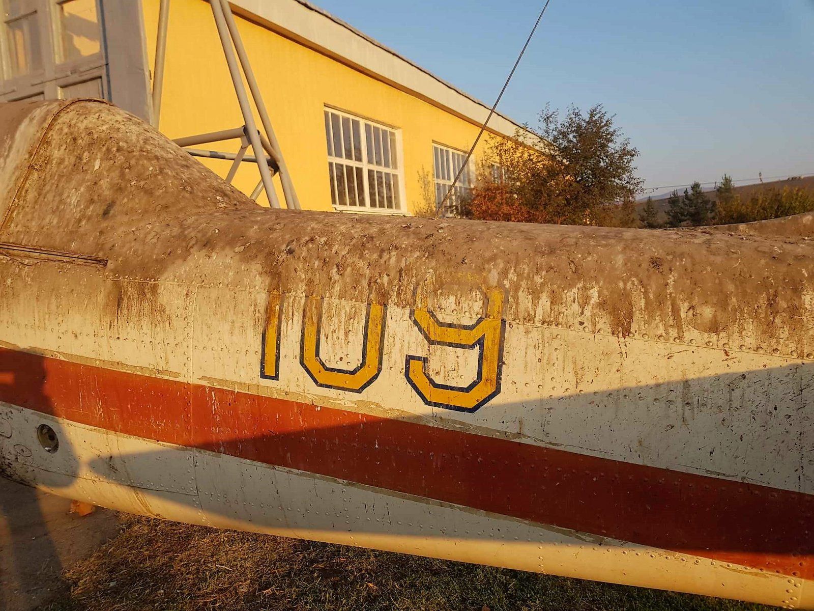

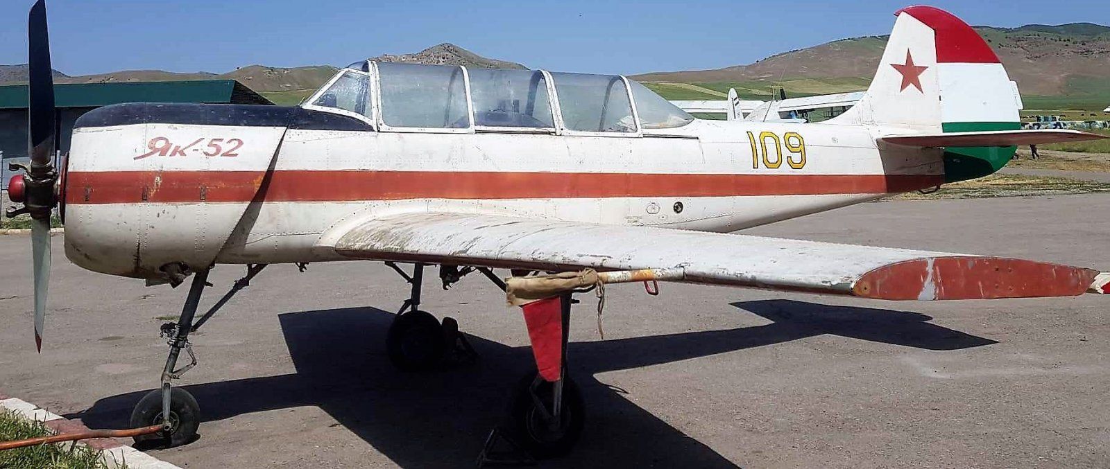

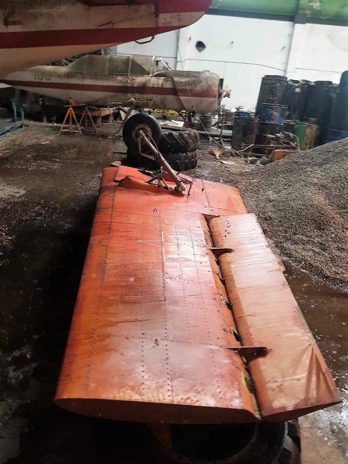

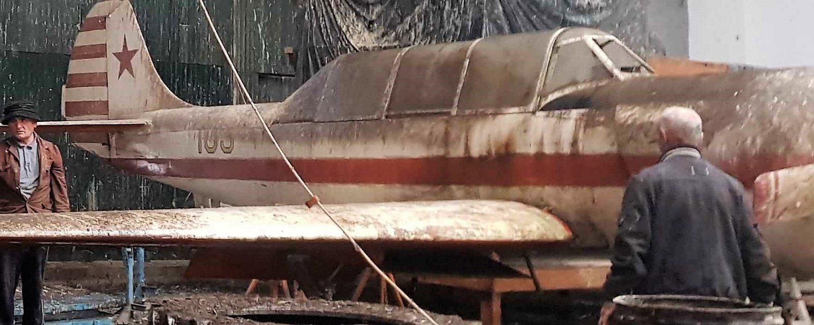

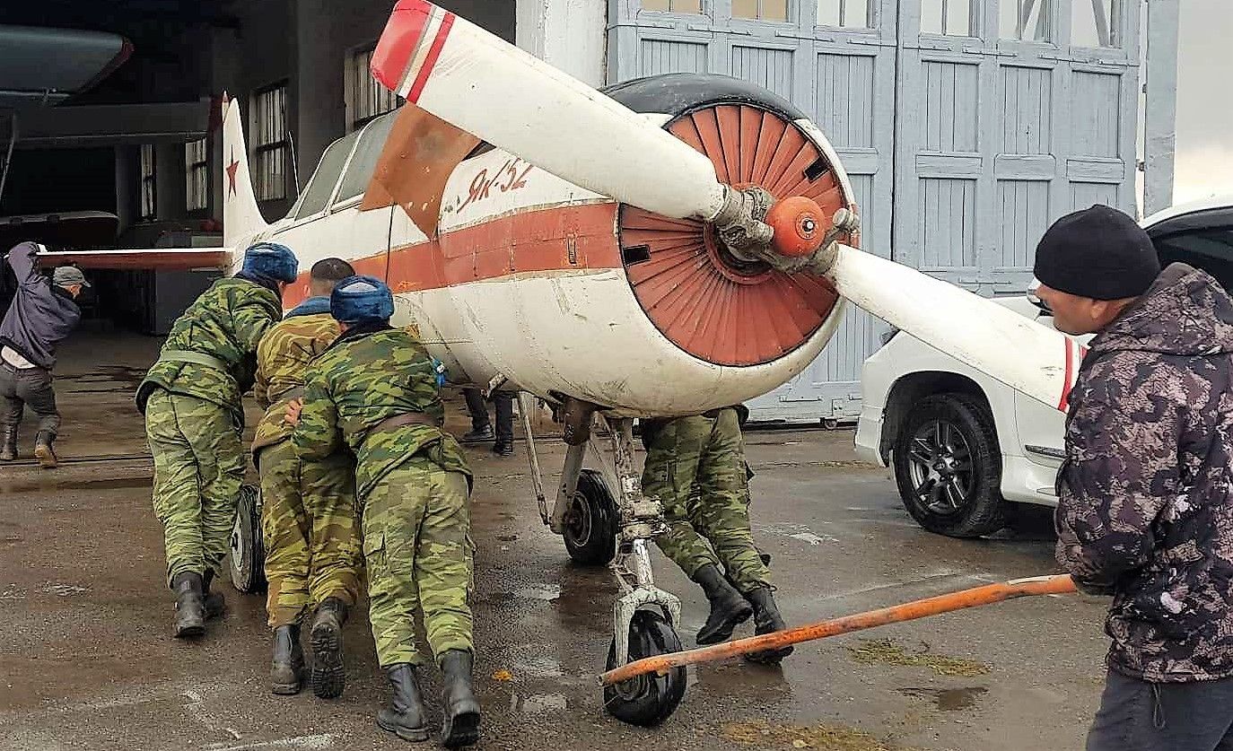

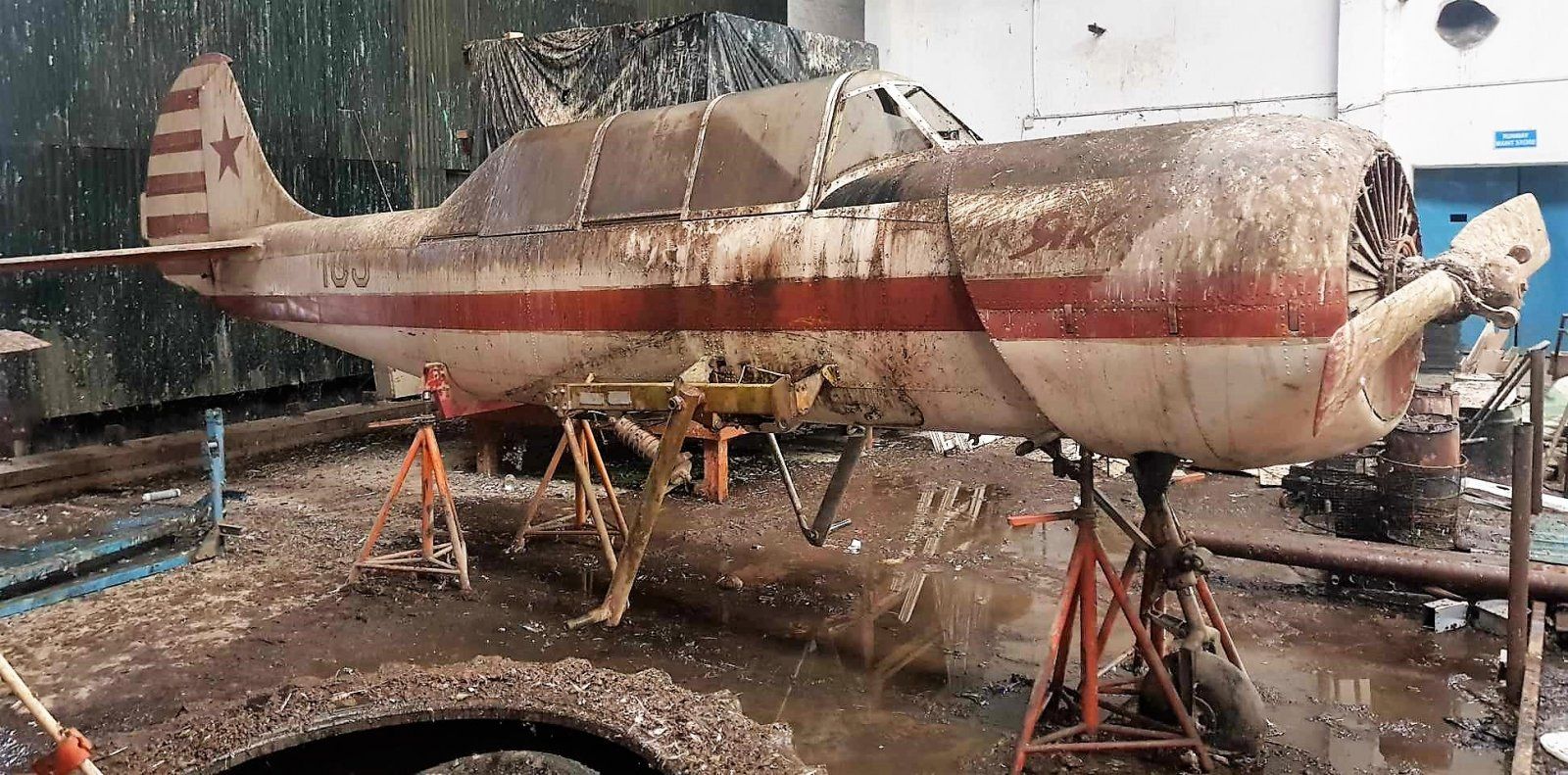

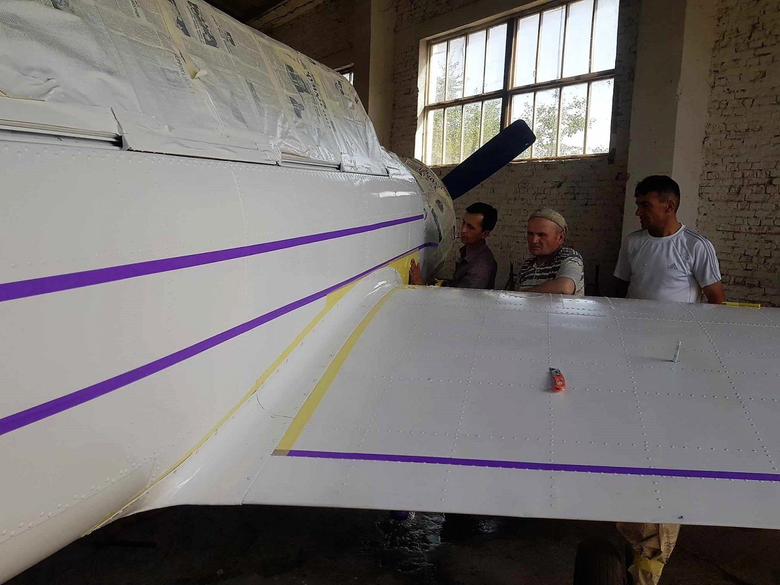

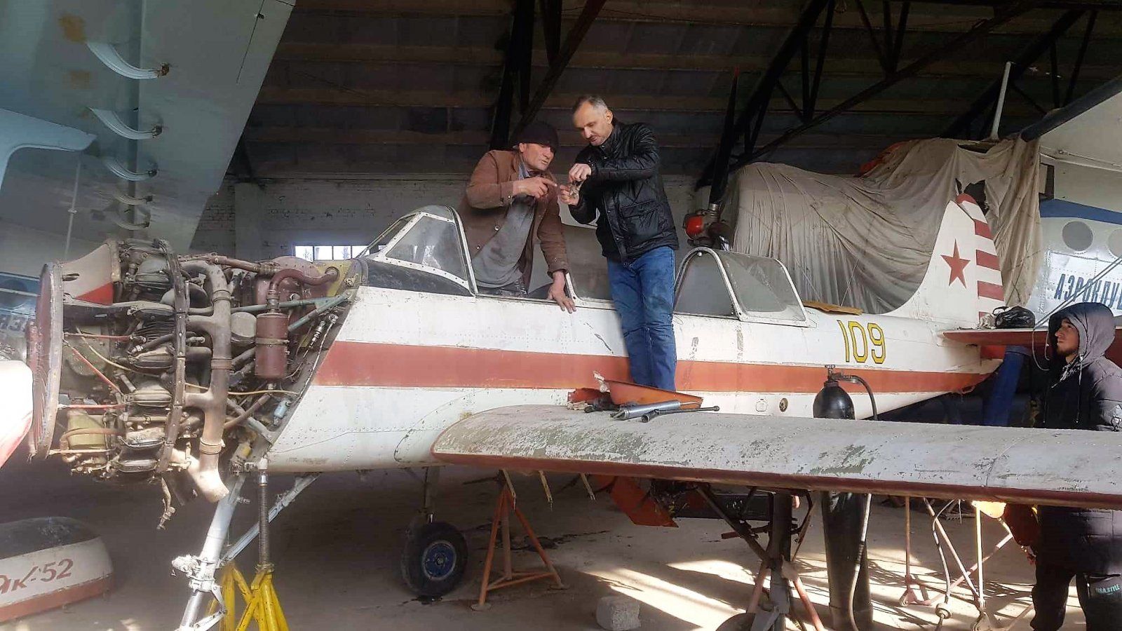

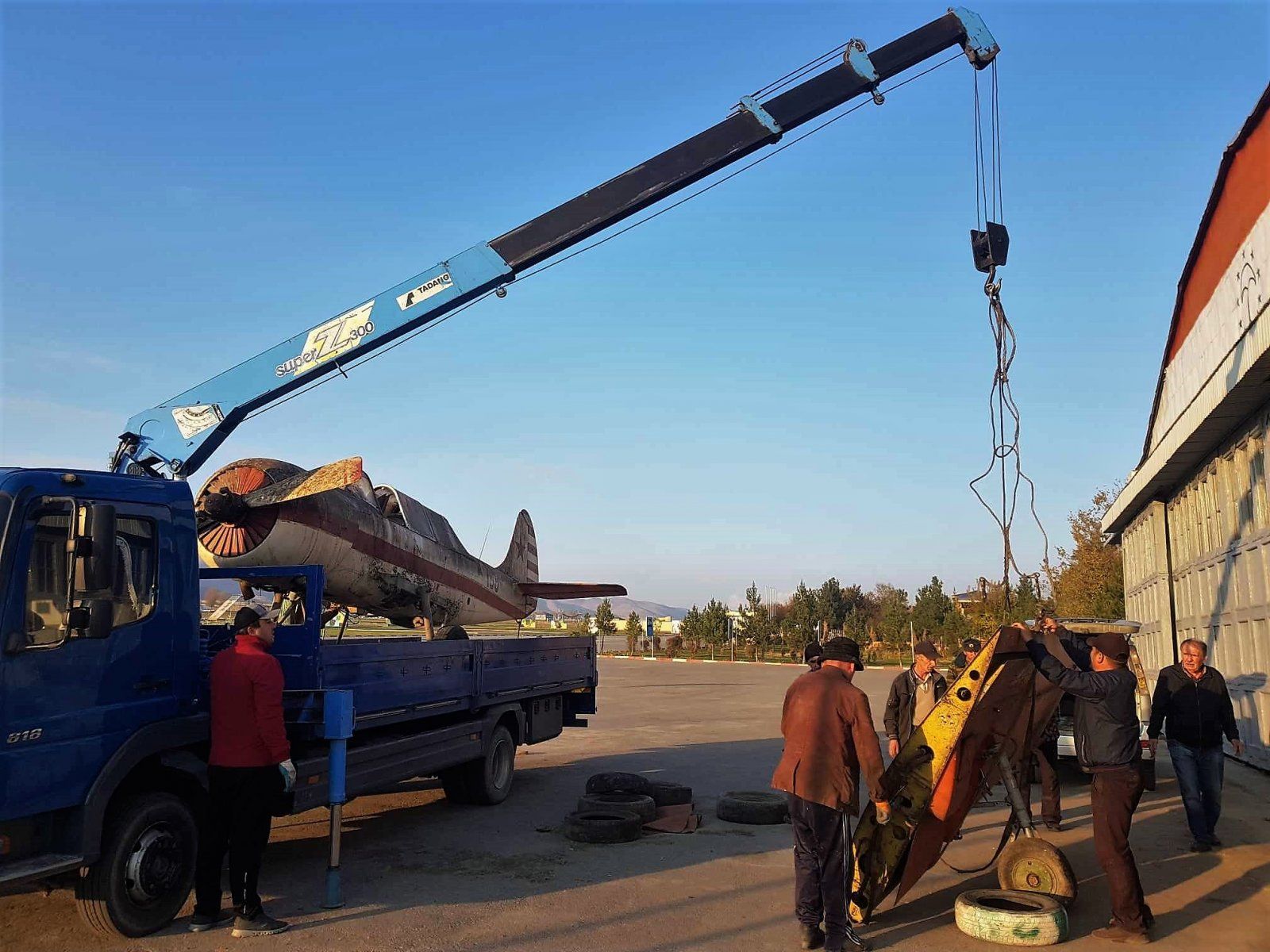

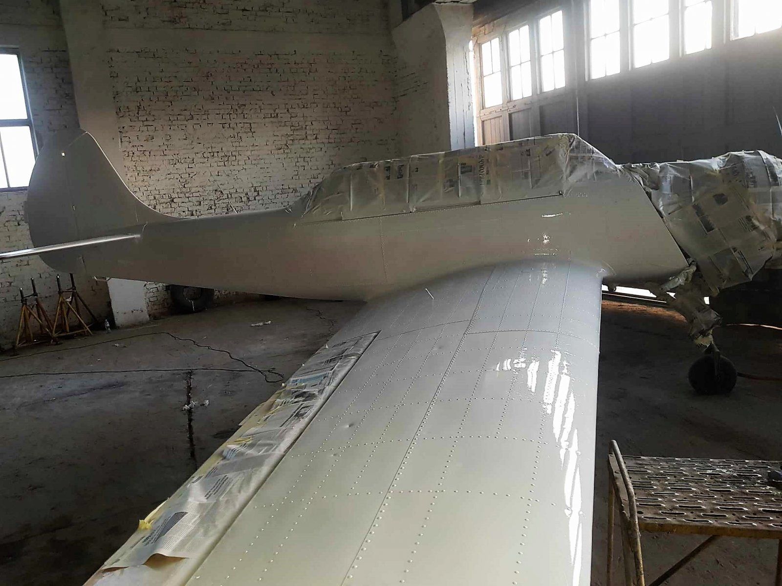

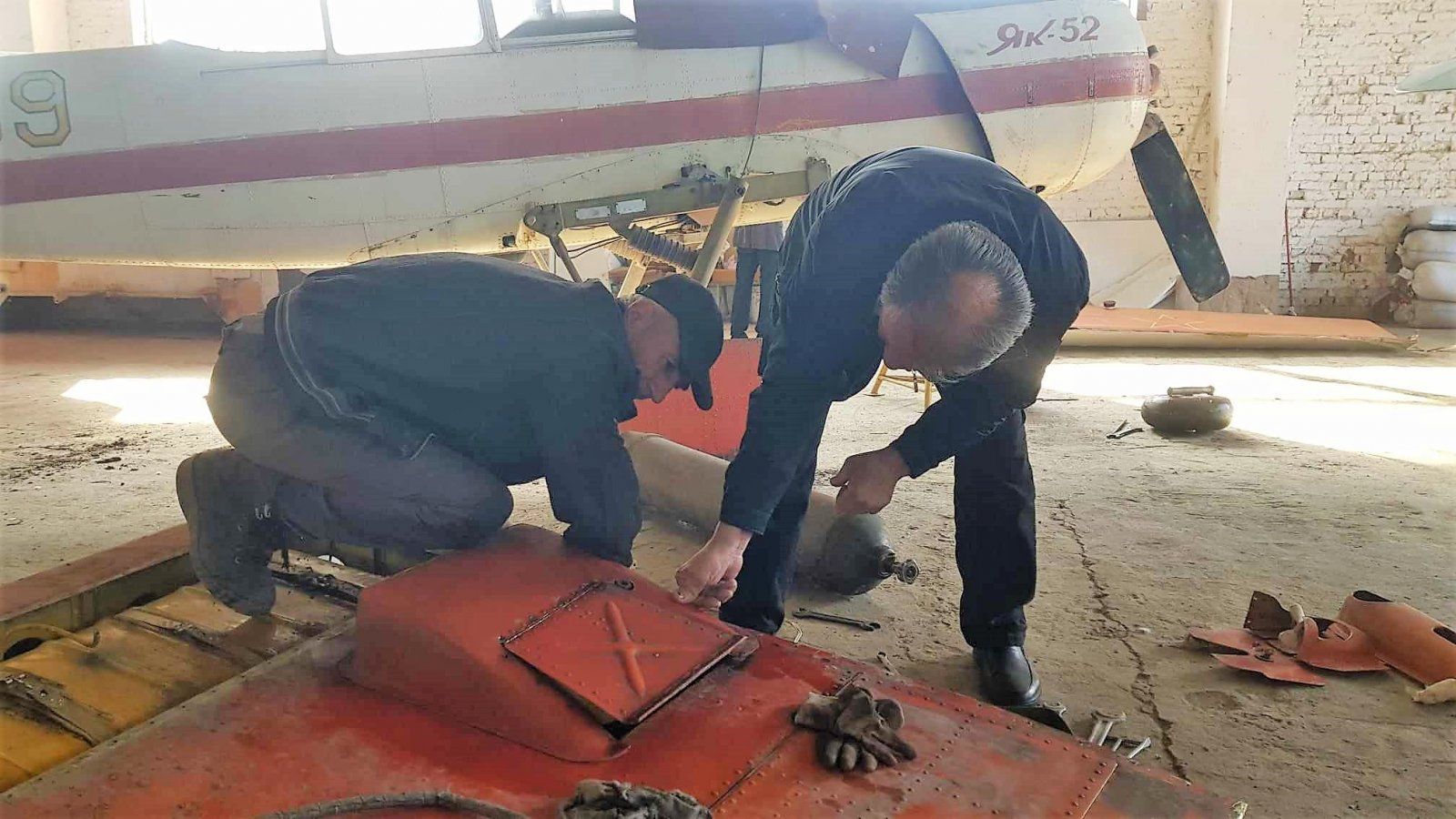

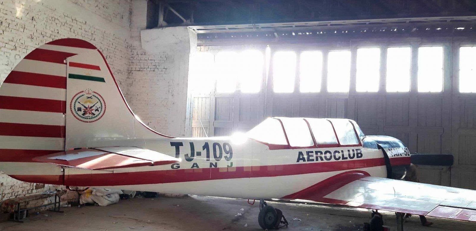

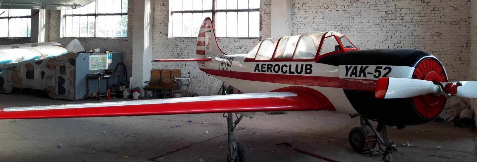

Самолёт был прикован ОЧЕНЬ ДОЛГО в ангаре - лет 26-30. Кто и как его, и если даже консервировал периодически - не известно. Единственное что порадовало - когда вытащили щуп спустя столько лет простоя на кончике масленного щупа показало уровень масло - значить хоть какая-то "консервационная смазка" в двигателе присутсвовала. Год выпуска 1988. К нам он скорее всего прибыл в 1989. Потом события 1991 годов - и его скорее всего приковали на стоянку. Так что - сами судите.
На фото (некоторые) в таком состоянии я встретился с ним в первый раз, потом: перевезли на наш аэродром, начали и занимается, слава Богу подключились и техники, знакомые, друзья, руководство и даже понимающих родственники - а теперь и Вы участники Форума :) :
Поначалу когда решил его поднять в воздух - думал перевезу, отмою, подчищу, крыля поставлю, покрашу и ПОЛЕЧУ.
Ну не так то было.
Всё это затянулось от решение одной проблемы и другой, ещё другой поэтапно - и уже длится 10 месяцев.
И где то на половине этого пути у меня чуть руки не опустились - но слава Богу не дал отпустить руки - теперь надеюсь только осталось решить проблему с отказом двигателя на температуре 170-180, и если Бог даст то в полёт.

Отличный экземпляр.
Ну Вы очень смело начали запуск.26 лет это пипец...
Надо обязательно клапаннве крышки снимать с 4 по 7 цилиндры.
Шуп это в масло баке?
Никакого отношения к консервации.
У Вас за столько времени возможно на стенках цилиндров образовались раковинки. Надо на малых оборотах и малой температуре как Выше писал поработать не спешно. Зеркало немного восстановится.
В общем не спешите. Масло меняйте через час, фильтра смотрите. От того как вы его реанимируете, зависит его дальнейшая жизнь.
Можете гофр по нагнать в верхней части цилиндров. И тогда все под замену.
