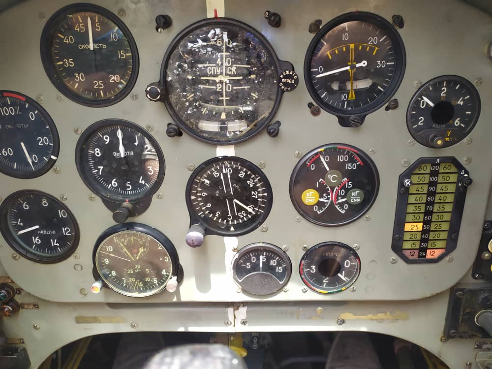

Вот параметры работы двигателя и последняя запись в формуляре - может тоже что то прояснит в поиске проблемы
Также, обратку сверху на компенсационном баке (шарообразный) кидали длинным шлангом на канистру, когда тоже подозревали топливную систему - в результате увидели что с обработки идёт топливо и оно прохладное (не перегретое) - просто в комментариях проскакивают мнения о топливной системе и паровой пробке - но до отказа топливо идёт через обратку и прохладное, к сведению.

Посмотреть вложение 536782Посмотреть вложение 536783
На фото параметры холодного(видно фото сделано сразу после запуска) двигателя не о чём мне не говорят, на вид всё нормально. Запись в формуляре тоже, но сделана она аж в 1993 году. В то время ресурс до ремонта ещё солидный. Судя по записи это остаток наработки до первого ремонта с "0" двигателя(новый), так-что двигатель наработал очень мало(точно не помню, по моему 500 часов меж ремонтная наработка для М-14П). Так-что эта информация не "пролила свет" на
проблему.
Мой совет остаётся прежним - проверьте компрессию для начала - это самый простой вариант определения где искать проблему.

Вообще-то, судя по приборам, температура смеси на входе в карбюратор довольно высокая (для холодного двигателя). На горячем не смотрели? Может там паровая пробка образуется?
Температура карбюратора +35 градусов С, я думаю летом в Таджикистане это нормальная температура воздуха. Я не думаю что это проблема.

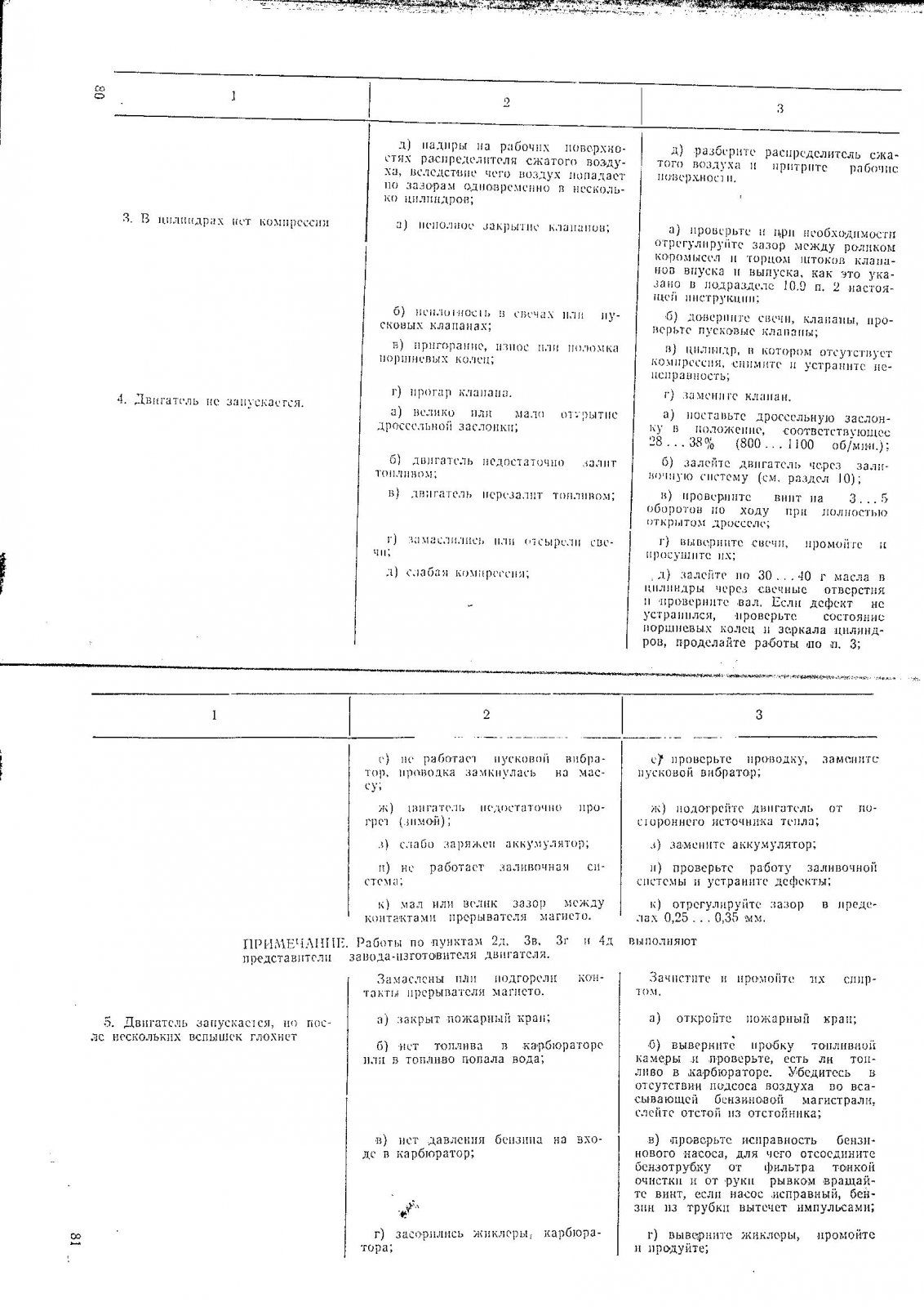

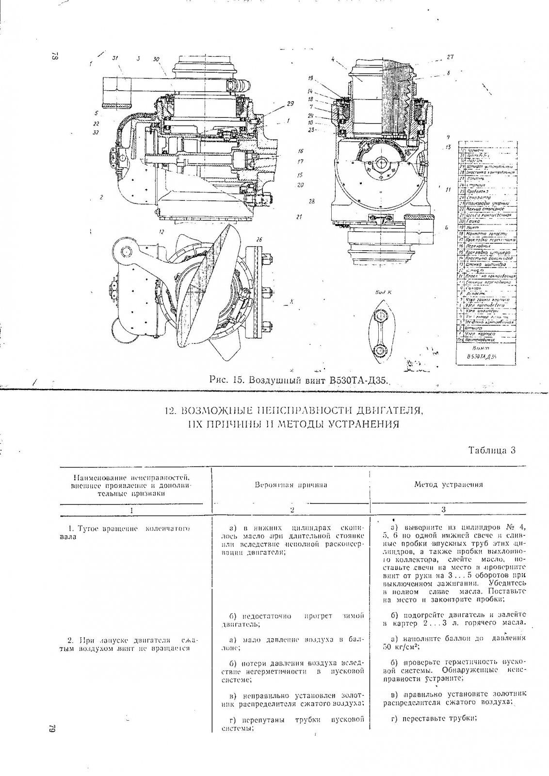

У Вас есть мануал по обслуживанию двигателя М-14П? Там есть ответы на проблемы с остановкой и запуском двигателя. Вот несколько ответов к вашей проблеме:
Спасибо, видел у техников старые мануалы по обслуживанию - я сам пака не копался - в основном в интернете копаюсь. Но в эту субботу сам тоже перелистаю их. С техниками созванивался про регулировку клапанов - сказали что будут делать по имеющимся у них мануалам.
Тоже так думаю. И чтобы убедиться что проблема не связана с температурой наружного (всасываемого) воздуха - осуществляли запуск рано утром и поздно вечером когда температура становилось прохладной - результат ни какой разницы.
