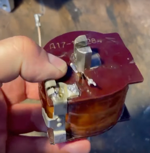

Не знаю решили Вы свои проблемы или нет, но на всякий случай гляньте вот это видео.
Если вдруг не открывается видео, проблема в катушках зажигания, вернее в конденсаторах этих катушек. Там высыхает маслоизолятор и случаются пробои, особенно при нагреве. Новые катушки с хранения ведут себя также, потому, как дело в утере свойств масла со временем. Проблема решается перемоткой или установкой выносного конденсатора. В видео все подробно изложено. Надеюсь поможет Вашей печали.
Больше спасибо.
С проблемой с катушками (трансформатор), особенно после прогрева, с Вами полностью согласен.
В добавок к проблемам с катушками, -после долгих испытаний, наблюдений и изучений - у меня явно вышла проблема с кипением нашего авто-бензина на нашем аэродроме, что в конце концов приводило к паравой пробке в топливной системе.
