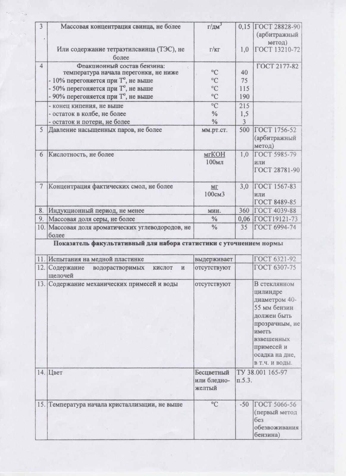

Нет не связано. Если кто-то это делал, то пробуйте. Но думаю, что вам это не сильно поможет. Автобензин он и в Африке авто. В свое время я занимался этим вопросом (автобензином).

Вспомнилось из техописания
Поскольку теплоизоляция топливной арматуры под капотом не предусмотрена конструкцией с-та, то защитой от перегрева поступающего бензина служит избыточная прокачка. Из компенсационного бачка есть обратка в расходный через дроссели. Проверьте проходимость этой обратки. ЕМНИП через обратку выливается (должно сливаться) больше половины бензина идущего через насос, за счёт этого система охлаждается ( должна не перегреваться).
Имеет смысл все трубки, штуцера, фильтр, насос, карб и компенсационный бачок просто обмотать стеклотканью или хотя бы мятой пищевой фольгой - в разы уменьшится нагрев бензина.
Согласен, думаю тоже сработает, потому что прошлым летом в очень жаркую погоду, просто обматал бензонасос мокрой трябкой и это сработала. Но я хочу, Бог даст, более серьёзно защититься, чтобы летать с большей уверенностю.
Благодарю за документ, я с ним знаком. Сложность в том, что он 2002 года, тогда в автобензинах еще не использовали большого количества летучих присадок, как в нынешних. Мотор на моем самолете работает нормально на автобензине, установка ЭБН предполагается для предотвращения паровых пробок на взлете и посадке. Т.е. я его включать буду только как подкачивающий к основному. Ну и в случае перебойной работы двигателя в полете. Генджали пошел другим путем, он хочет разделить на секции, тем самым отсечь агрегаты топливной системы от горячего потока воздуха. Посмотрим, какой из путей позволит нам беспрепятственно летать на автобензине.
