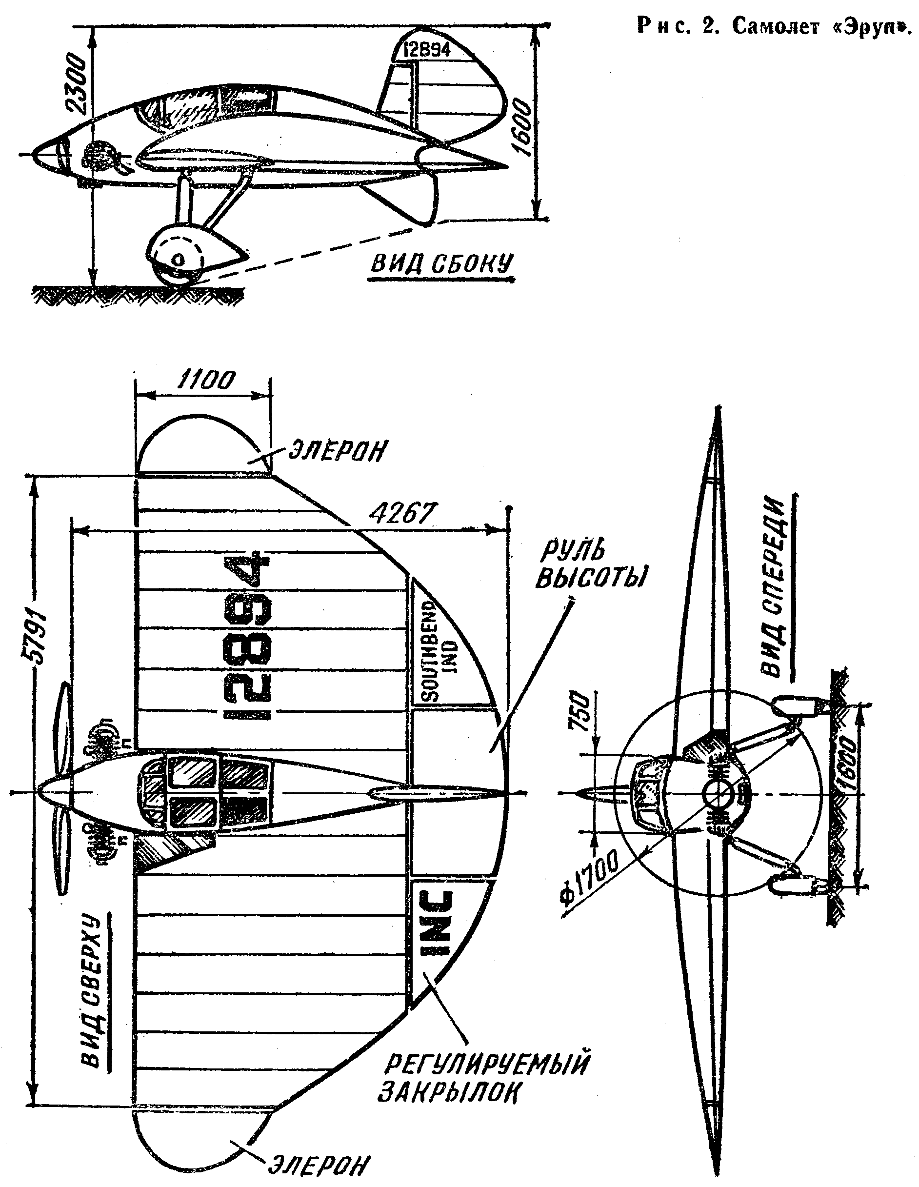

  Вот, на мой взгляд, заслуживающий интерес аппарат (статья из МК):
     В 1933 году в США инженеры города Саутбента - аэродинамик Р. Хоффман и  конструктор С. Шнейдер - также задались целью создать самолет, превосходящий по своим летным данным машины, выполненные по обычной схеме.
     Они построили легкий одноместный самолет «Эруп» с двигателем 40 л. с.,  вращавшим тянущий винт. Характерной особенностью «Эрупа» было малое
     удлинение крыла - 1,4 против 6 при обычной схеме. Выбор удлинения в четыре   раза меньшего общепринятого был неожиданным. Удивительной казалась и форма       крыла в плане; передняя кромка вытянута в прямую, а задняя почти круглая.
     Эксперименты в аэродинамических трубах показали, что при малом удлинении  из-за пространственного обтекания воздухом срыв потока с верхней  поверхности крыла происходил на значительно больших углах атаки, чем при обычном удлинении. Так, например, у круглого крыла с удлинением 1,26 срыв  потока затягивается до 45-50°, в то время как у крыла с удлинением 5-6  поток воздуха срывается с носка на углах атаки 14-18°. При этом, естественно, у круглого крыла продолжается рост подъемной силы с увеличением угла атаки, и она оказывается значительно большей по максимальному значению по сравнению с крылом обычного удлинения.
     Американские конструкторы, выбрав удлинение крыла 1,4, поставили перед   собой цель создать самолет с предельно большим диапазоном скоростей, то   есть с наибольшим отношением максимальной скорости к посадочной. Это соотношение - главная характеристика летне-эксплуатационных качеств    всякого самолета. В начале 30-х годов у большинства аэропланов обычной
     схемы оно было порядка 2, иногда доходило до 2,5. Хоффман и Шнейдер решили  достигнуть на самолете «Эруп» диапазона скоростей порядка 4. Такие данные  предполагалось получить главным образом за счет уменьшения посадочной  скорости.
     Крыло самолета было S-образного профиля «М-6» с относительной толщиной 10%. Задняя кромка из трех подвижных частей - в центре рулевые закрылки,
     управляемые как рули высоты, по бокам с обеих сторон - закрылки, отклоняемые от специального рычага для изменения продольной балансировки в  полете. Обшивка крыла полотняная, Элероны - концевые, поворотные.
     Вертикальное оперение размещалось в центре крыла, над его верхней  поверхностью; оно состояло из киля и обычного руля направления. Элерон и  вертикальное оперение, как и крыло, имели полотняную обшивку. Шасси
     обычной схемы - двухколесное, с увеличенной длиной стоек и с   амортизированным хвостовым костылем. Колеса закрыты обтекателями.
     Двигатель, двухцилиндровый, воздушного хлаждения, вращал двухлопастный  деревянный винт.
     «Эруп» отлично летал, на нем совершили большое число демонстрационных  полетов, привлекавших много зрителей. Устойчивость и управляемость его
     были вполне удовлетворительными. Подробные летные испытания показали, что  самолет имеет высокий диапазон скоростей, равный 4,5: при наибольшей
     скорости полета - 156 км/ч, наименьшая составляла 35,4 км/ч. В ту пору  такой диапазон скоростей не был доступен даже рекордным самолетам с мощным     двигателем в 400 л. с.
     Хорошие летные данные самолета позволили его создателям основать фирму по   постройке аппаратов такой схемы. В 1934-1935 годах они изготовили еще два,
     уже двухместных самолета. Однако финансовые трудности не дали возможности   доработать эти машины. Так печально закончилось развитие весьма     оригинальной схемы «самолета-крыла», показавшего хорошую устойчивость и  управляемость в полете.
     И. КОСТЕНКО. кандидат технических наук

Если посмотреть чертеж - весьма компактный аппарат, с отстыкованным крылом в гараже умещается свободно...
И низкие посадочные скорости (при весьма скромных габаритах) берутся не за счет двигателя...  К сожалению, чертеж прикрепить не удалось... 🙁
    90,2 КБ · Просмотры: 196
Наверное мы параллельно занимались этим, 🙂 такой же в gif  приготовил,хотел помоч, в Jpeg он получался больше 1мега, интересный самолет, блин :-/
[ Если посмотреть чертеж - весьма компактный аппарат, с отстыкованным крылом в гараже умещается свободно...
Так если снять кок с винтом, рулевые плоскости, и шасси его можно к стенке поставить вертикально, длина аппарата получается 3,25м 🙂

я про тот рисунок который выше.. я окноечно не сильно спец...но это точно не экраноплан?
