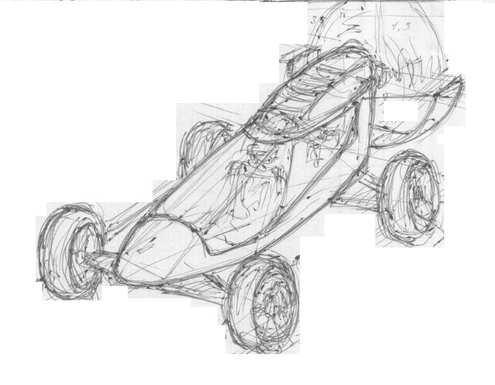

Доброго дня.
Прошу помочь с проработкой идеи - модульной легкой машинкой на двух человек с тандемной посадкой, силовая установка - двигатель РМЗ 550 с ВВ, Основной модуль - кабина + СУ, остальные модули в зависимости от необходимости взаимозаменяемые - шасси колеса низкого давления, поплавки, лыжи. И в качестве совсем необычного - жесткое подкосное крыло для подлетов. Машинка планируется строится силами молодежи в техническом кружке. Это только идея, поэтому прошу Вас высказывать свои соображения.

Ну если поплавки или лыжи, тут понятно, получится аэроглиссер  или типичные аэросани. А вот с крылом для подлетов не совсем понятно. Во-первых - зачем? А во-вторых - как аппарат будет управляться по тангажу и направлению без дополнительных рулевых поверхностей? То есть нужна еще как минимум хвостовая балка вместе с системой управления. Одним словом Вам хочется сделать универсальный аппарат для всех стихий? Боюсь Вас разочаровать, но думается мне что это крайне сложная задача и не Вы первый пытаетесь ее решить. А для передвижения по земле на колесах низкого давления вариант аэродвижителя будет самым неэкономичным.
Общаясь с человеком который построил аэролодку для рыбалки и охоты, высказал мысль что управление должно быть ногами что бы были свободными руки. Это к тому что изначально управление должно быть влево вправо ногами на воздушные рули. Колеса не управляемые, где передние самооринтирующиеся.

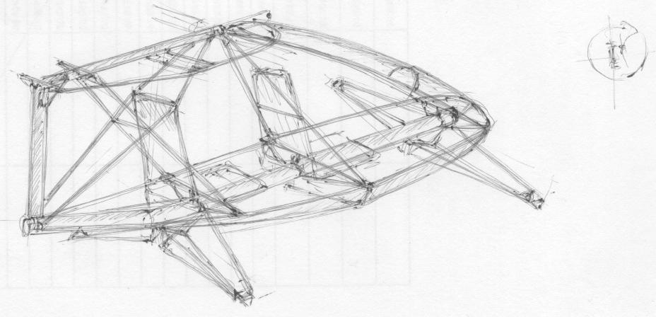

Немного прорабатывая идейку прорисовывал её такой - основа кабины труба - хребет к которой крепятся уже все остальное, в том числе хвостовая балка с рулями взамен снимаемых рулей.
Вес машинки с двумя людьми (160 кг) плюс часовой запас топлива (15кг), без больших колес, поплавков должен быть максимально 350 кг.
Хочется такой проект который был бы интересным для молодежи.

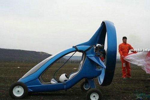

Приветствую! с Валерой обязательно буду встречаться, тем более столько раз это не удавалось, хотя обещал ему. Но вот его проект очень другой. Принципиальное отличие - нет колес и крыла. И скорости очень различаются - на колесах - лыжах не более 80, полет ок 120-130.

http://scarabey.poletim.ru/behaviour/
Теперь понял вопрос, а то с начало на личку ответил, а потом на ветку заглянул.
Интересный аппарат, значит тема не нова и вполне жизнеспособная. Интересно мягкое крыло.
Не понятно почему задняя колея шире передней, почему такая широкая карма затеняющая винт, сочетание задней рессоры и передней подвески не понятна, не понятно управление при беге на колесах. Как выглядит комплект для бега, как происходит смена одних модулей на другие.

На Метелицы простая легкая хребтовая ферма с мягким тканевым утепленным чахлом вместо жесткой обшивки кабины.

Посмотрите тот же Беголет -Сталкер по ссылке Лехи Ероплана, такая машинка строится не для экономичности и утилитарности, а чтоб круто было для них и важно ответственно для нас.  Конечно же буду стараться учитывать замечания и предложения на этапе прорисовок.

Вот рама для Метелицы
