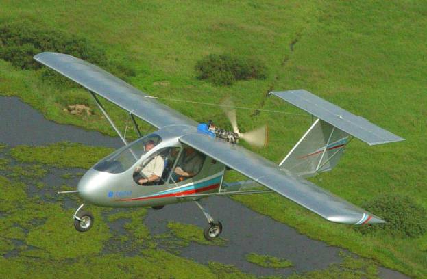

Шина низкого давления 580х270-12" лишь один из предпологаемых шасси, в проекте будут и лыжи по хорошему насту, поплавки для воды и маленькие авиоколеса 500х150. Все они заранее ставятся - меняются еще в гараже. Поэтому выбор будет, думаю Метелица будет интересной еще и этим. Доставка до покатушек на телеге, а там комплектуй как хочешь, можно плавать, бегать, летать. В авиации Вы давно используете лыжи, колеса, поплавки на одном аппарате поэтому тут проблем нет.
С полетами - за основу аппарата взят самолет с толкающим винтом и труба балка с хвостовым оперением. Если присмотреться к рисунку каркаса то хорошо видно основную трубу 80х3 (с бОльшим диаметром и тонкой стенкой не нашел), к которой и предпологается крепится хвостовая балка. Поэтому управление по самолетному педалями на рули (то же съемные) и РУД классический. Крылья то же съемные так же не чего нового. Ново только что все в одном флаконе.
Вот допустим один из прототипов компоновки кабины и СУ

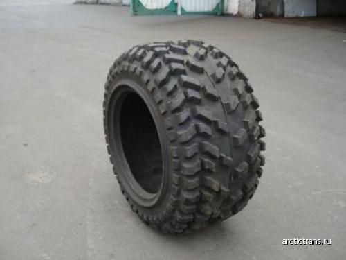

Вот покрышка низкого давления вес 10 кг, думаю если срезать шашки ( они совсем не нужны - привода ведь на колеса нет) вес значительно упадет. Вопрос где взять легкие 12" ступицы ?

На легких пневмоходах в качестве колесных дисков применяли аллюминивые тазики, соединяемые на ступице донышками.
Спасибо за совет, да же видел такой, но кажется что такой вариант возможен на самодельных колесах на основе обыкновенных камер, а не на бескамерной покрышке, хотя могу и ошибаться.
HAINOV
Насчет проходимости на колесах с ВВ я бы не питал иллюзий.
Как уже упоминали здесь - ни в лес, ни в кусты, ни на болото Вы не заедете. Везде растительность, и Ваш аппарат сразу превратится в мульчер.  ;D
Да и колеса такие не годятся для проходимости. Это ж практически легковой размер. У вездеходчиков метровые колеса - считаются маленькими.
Ну и сопротивление качения пневматиков низкого давления - огромное. Даже на асфальте. Не говоря эже про грязь или болото.
Без протектора, кстати, тоже нельзя - как Вы из колеи выедете?
Поэтому остаются маленькие легкие колеса для катания по твердому и ровному.
