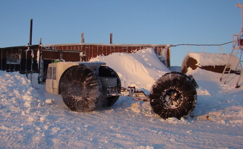

У нас тоже, только на двухколесных с лыжей впереди изредка. У меня сейчас диски от УАЗа, между наружной ребордой и телом диска вварена полоса 100 мм.
GRAMOPHONKEN
Анадырь
Ну и сопротивление качения пневматиков низкого давления - огромное. Даже на асфальте. Не говоря эже про грязь или болото.
Без протектора, кстати, тоже нельзя - как Вы из колеи выедете?
Не правда ваша. Качение гораздо легче обычных колёс.
И двигатель ЗАЗ-968 редко крутится, хотя бы выше средних. В основном чуть выше холостых.
Ну, и кушает гораздо меньше, чем в той машине, где он раньше стоял, в прошлой жизни.
Да, и проходимость без бандажа, на голой резине, выше.
С уважением.
Там имелось в виду трение качения!Трение качения тем больше, чем мягче материал колеса или шара. В данном случае оно и вправду огромное! Покатайтесь на велосипеде со подспущенным колесом, поймете)))
