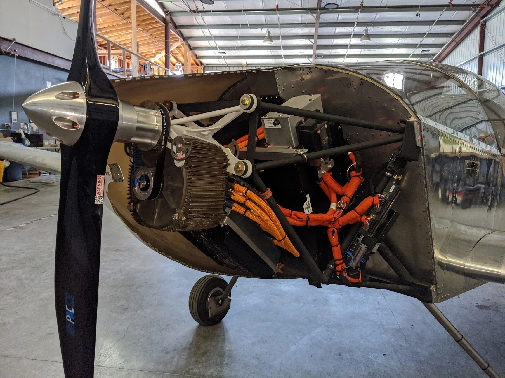

Грустно наблюдать как взрослые дяденьки играют в "кубики" как малолетки.
Типа: Я тебя слепила из того что было.
Посмотрите на соотношение шкивов ременной передачи.
Добавили кучу деталей и ремень вместо того, чтоб попросить рассчитать электродвигатель на нужные обороты и мощность.

А вот это летающее убожество с ременным редуктором между винтом и электродвигателем у многих безграмотных зевак вызывает восторг.

Стада квадрокоптеров конечно лучше без редукторов.
В установке показанной выше, скорее всего тоже хотели без редуктора. Но что-то где то пошло не так, и характеристики оказались лучше с редуктором. Сами знаете, наш путь состоит из 90% неудач, у некоторых из 99%. Лирика.
Скорее всего никто не задумывался о постройке нормальной электротяговой установки.
Сама конструкция на фото однозначно свидетельствует, что так и было задумано.
Просто тупо взяли уже существующий электродвигатель и воткнули в конструкцию.
И редуктор приладили уже изначально в чертежах, ибо с таким электродвигателем не получалось. Вместо того, чтоб занятся самим электродвигателем тупо пошли традиционным путем.
Заметьте, никто не предоставил ни одной формулы.
Просто обезьянничают чуток что то изменяя и надеются на чудо.
