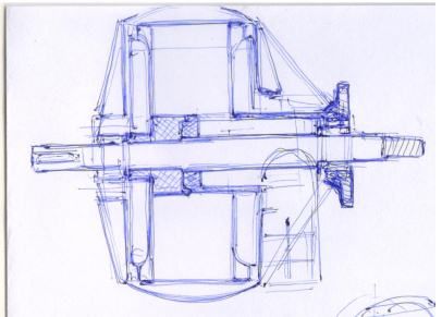

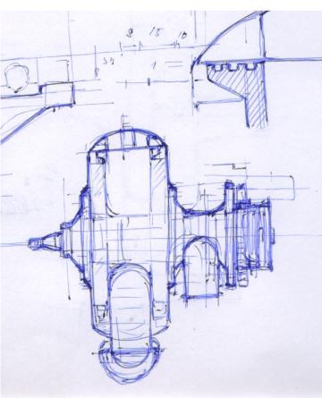

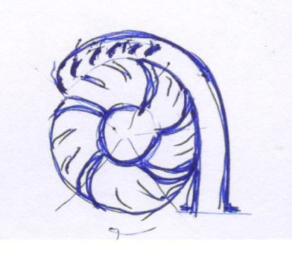

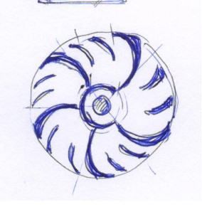

Доброго дня, так как сейчас часто приходиться обращаться к разным людям за помощью или просто рассказывая про свою задумку слышу от них желание узнать побольше и держать в курсе работы, поэтому открываю эту тему. А также в надежде найти единомышленников, тех кто поможет словом и делом построить и довести до ума интересную идею нового типа двигателей.
Название для него Турбо Роторный Двигатель, принцип работы взят от развития идеи Золотниковой КС Богданова ( патентованная и имеет работающий прототип - патентодержатель НПО Сатурн) - пульсирующего реактивного двигателя с камерой периодического сгорания с продольным золотником ( Вроде как вышел на автора и отправил ему сообщение теперь жду ответа)
В моем случае это адаптация под СУ привода Воздушного Винта.
Внизу прикрепляю рисунков объясняющих мою идею
    22,5 КБ · Просмотры: 410
    21,1 КБ · Просмотры: 391
    12,7 КБ · Просмотры: 395
Принцип работы схож с указанным выше Пульсирующим двигателем Богданова, но имеет свои особенности, основная - разнесенные окна подвода воздуха к ротору и окна выхлопа. Окно подачи находиться в центре ротора вдоль оси вала, при том форсунка подачи топлива постоянного действия смещена относительно окна подачи воздуха так, что топливо попадает из форсунке в полость ротора только после прохождения лопаткой окна выхлопа.
Далее сам Ротор представляет из себя два диска закрепленных на валу между которыми находиться от трех основных выгнутых лопаток между которыми также есть еще ряд малых лопаток. Основные делят внутреннею полость на отдельные камеры в которых происходит следующие процессы
1. Выхлоп+продувка камеры свежем воздухом
2. Подача топлива и поджиг получившийся смеси
3. Горение в закрытом и постоянном объеме
Возврат к первому пункту.
Эти процессы происходят одновременно, но разнесены по отдельным камерам.
Далее как мне кажется такая схема ротора и окон имеет лучшую наполняемость по сравнению с внешними окнами, плюс центробежная сила при вращение дополнительно поджимает заряд что улучшает сгорание смеси, выгнутые лопатки венца ротора должны лучше срабатывать струю газов чем прямые.
Далее так как ротор не имеет прямого контакта с Статором двигателя, то на внешних сторонах дисков думаю расположить ряд лопаток которые охлаждают ротор прогоняя внешний воздух через себя, так же этот воздух можно направлять в сам Ротор для работы двигателя.
Окно выхлопа находиться на внешней стороне ротора с присоединенной выхлопным коллектором который частично проходит над местом где происходить впрыск топлива, тем самым отдавая часть тепла в это место подогревая рабочею смесь, затем отработанные газы идут в турбокомпрессор который создает необходимое давление в Роторе и затем через выхлопную трубу выводиться наружу.
По описанию двигателя пока все.

1. Для обеспечения нормального наполнения площади проходных сечений окон впуска и выпуска должны находиться в определённых соотношениях. Можно примерно говорить, что выпуск должен быть процентов на 25% "шире"/больше(т.к. газы имеют высокую температуру). При впуске через вал(если я првильно понял Вашу мысль) это довольно трудно обеспечить, т.к. радиусы отличаются, а высота/глубина ротора и углы поворота, на которых происходят процессы выпуска/впуска одинаковы.
2. Подогрев впуска уменьшит наполнение. Рекуперация(подогрев свежего заряда от выхлопа) имеет смысл лишь тогда, когда заряд уже в КС и никуда не денется. Например, клапана/золотники КС закрыты, или как в ГТУ типа Капстон С30/60 где воздух с выхода компрессора проходит через теплообменник прежде чем попасть в камеру сгорания ГТД. На теплообмен нужно время, а его, в Вашем случае нет.
3. Попытка подогрева одной из областей ротора приведёт к усугублению проблем, связанных с неоднородностью поля температур(короблению).
ИМХУ.
Меня эти соотношения не оставляют в покое до сегодняшнего дня, думал сделать одну из сторон Ротора конусом, тем самым заузить окно выпуска, но технически это несколько сложней изготовить, чем изготовить "прямой" Ротор, думаю, так как ротор составной то если что то получиться на первом варианте можно будет изготовить второй Ротор расширив концы лопаток на необходимый размер заузив этим выхлопное сечение.
Немного не так, на вал до середины внутренней ширины одета неподвижная труба - золотник впуска ( если диаметр вала 35 мм, то золотника 72 мм) в которой и расположено окно впуска и за ним форсунка постоянного действия которая так же проходит внутри этого золотника. На стыке (центрующая шайба одета на трубу, и не касающиеся вала Ротора) между шайбой оси Ротора и этой трубы сделаны огнеканалы.

Неужели в 21 веке не стыдно выкладывать такие каракули ? Ничего непонятно. Разве так трудно установить на комп любой CAD  и хоть чертить нормально , а не на салфетке авторучкой.
С таким уровнем проработки проекта это вряд ли закончится успехом.
Ой да бросьте, смысл этих каракуль прояснить мысль и не больше.
На счет всего остального спрашивайте - отвечу.
