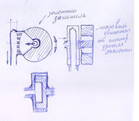

Еще очень крепко думаю на счет организации дозированной подачи топлива и так и сяк ну не выходит, все мне известные форсунки работают прерыванием потока, но не изменением количества его, в моём случае это не приемлемо и вот сегодня пришла вот такая мысль. Использовать Золотниковый Регулятор с приводом от электронного привода дроссельной заслонки. Все просто и на рисунки понятно, какие у кого мысли ? Надо только контроллер свой который преобразовывал сигнал идущий от мозгов инжектора на стандартную форсунку в сигнал для шагового мотора привода Регулятора.
А почему вдруг неприемлемо? Да и изменением давления топлива перед форсункой можно регулировать подачу.
Вроде как те же яйца но в профиль, Делитель так же регулирует давление перед распылительной головкой с помощью открытия или закрытие тарированных отверстий примерное соотношение 1/10 ( как пример если сечение на подаче и распыления 1 мм, то  размер отверстий 0.1 мм и их кол во 10 штук)
Именно  изменением давления топлива, регулируется подача в механических инжекторах, причем подача непрерывная.
Я рассматривал этот вариант, но мне показалось что все же электронное регулирование через Делитель будет проще в том смысле что все основные детали к нему есть в свободном доступе, кроме оригинального контролера.
Тогда нафига городить собственную систему, если есть серийная? Это будет недостатком. Чем шире удастся задействовать готовые решения, тем проще дешевле обойдётся реализация, а значит выше шанс на удачу и последущее внедрение. В простых ГТД подача также регулируется давлением в магистрали, посмотрите устройство их, ГТД, топливных систем.

Достаточно одной иглы, меняйте давление перед ней и всё, нафига там золотник, куча калиброванных отверстий и т.д.?
Проще нету чем эта свистулька, привод взят от электронной дроссельной заслонки ( не к ней приделан, только взят мотор), все остальное штатное даже привод мотор штатный, не чего не надо выдумывать. Плюс такой "свистульки", игла не "висит" за счет катушки, поэтому случайность не так опасна, чем у форсунки чья игла регулируется с помощью катушки.
Минус такого регулятора наличие очень маленьких отверстий которые имеют свойство забиваться.

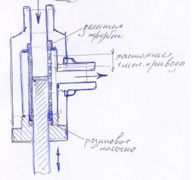

Есть еще вариант - винтовой регулятор, когда сечение изменяется высотой подъема поворот по резьбе довольно то большой иглы - тарелки относительно седла, допустим резьба 1.25 поворот осуществляется тем жи шаговым двигателем что и в моем варианте сектор поворота 90 гр., значит полный подъем иглы будет равен 0.312 мм (Но может быть и другой двигатель с другим шагом соответственно и высота подъема будет другая). Плюс изначально большое седло легче чистить, минус маленький промежуточный ход-шаг. И таких вариантов еще есть, но в чем то они выигрышные в чем то проигрышные, я выбрал "свистульку" она проще всего в изготовление.
А распылительная головка находиться непосредственно впускном окне и соединяется с регулятором с помощью медной трубки.

Есть еще вариант - винтовой регулятор, когда высота подъема регулируется поворот по резьбе довольно то большой иглы -тарелки относительно седла
Ну вот и возьмите от карбюратора жиклёр подходящий по сечению/пропускной способности, а чем Вы его иглу будете поднимать-опускать уже дело вкуса. Всё меньше будет заморочек.
