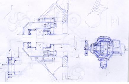

Специально для любителей чертежей, вот передний подшипниковый узел - технический рисунок.
Для остальных  - узел вынесен вперед так что между ним и ротором остается место для свободного прохода охлаждающего воздуха. Узел соединяется со статором двигателя с помощью силовых гребней и кольца (оно изображено на рисунке). Сальники на рисунке набивные (потом если нужно будет или подберу нормальные или расточу под подходящие).
Да материал всего узла д16т

Дело в том что нашел возможность весь двигатель изготовить на ЧПУ сразу и внести изменения уже будет не возможно, так как и деталей  минимум и средству минимум - на один экземпляр поэтому сто раз подумаешь прежде тащиться к станочнику. А сто рисунков от руки на много проще рисовать чем тех.рисунки, ведь изменения бывают минимальные с переносом размеров на десятые миллиметра. Вот например, тот же узел о руки все тоже самое вроде но есть существенные изменения.

Может перенести второй подшипниковый узел тоже вперёд? Тогда  вал не будет мешать потоку на входе, да и конструкция может стать проще, жёсче. Раз уж не хотите отказаться от впуска "от вала к периферии".

Сейчас думаю над этим, но там слишком много чего надо навесить особенно на задней крышке и создавать дополнительный рычаг отодвигая от центра конструкции нет не кого желания. Думаю это сильно повлияет на прочность, но окна делать обязательно, хоть плач.

Вадим из каких соображений  ты выбираете сечения узлов ? Я надеюсь ты  не от фонаря рисуешь, как это было в прежних твоих проектах и каждое оптимизированное сечение подкреплено твоими расчетами которые, я очень на это надеюсь , мы увидим.

Основной расчет строиться на чашах весов где на одной максимальной предполагаемой мощности и круть момента с выбранного объема, на второй имеющиеся в продаже на данный момент редуктор и сцепление (Кулага - БМВ), все остальные расчеты пляшут от этого.
Далее реактивные сечения берутся от пяти камерного прототипа Богданова, но это самое общие, так как в моем случае есть свои мысли так что приходиться пользоваться конспектами Тольяттинского университета по проектированию лопаточных машин и еще пару книг из этой оперы.
Извини, только общие сведения - выставлять на общее обозрение не стану, как и просить раскрыть все расчеты у других разработчиков вложивших свой труд и душу бы не стал. Надеюсь быть понятым  🙁
