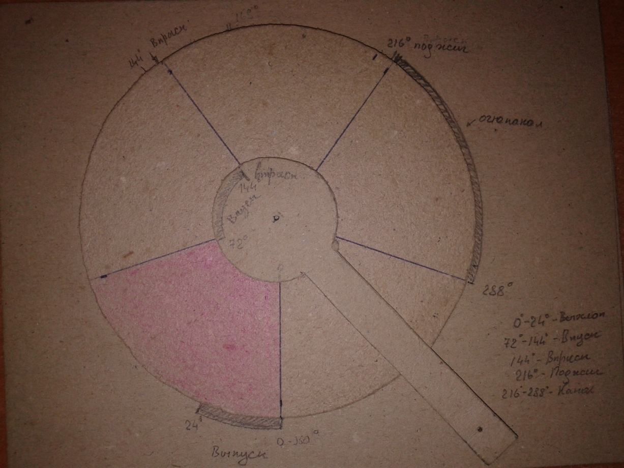

Вот кстати, фотография моей картонной схемы газораспределения в моей схеме Роторно Реактивного Двигателя (, а что тип двигателя еще не имеет своего названия, как хочу так и называю ;)) Там все просто, кто читает ветку сначала поймет что к чему.

Переосмыслив сам принцип работы решил совсем отказаться от лопаток в Роторе, получилось и проще и совсем отвечающий моему видению получения импульса для вращения и так вот что получилось. Немного поясню для понимания, это разрез Ротора в массиве которого выбраны пять цилиндрических камер соединенных в центре с шестой которая является каналом подачи воздуха. Пластина в каждой камере нужна для того что бы направить газы на выхлопе. Для экспериментов пластины могут откланяться, что хорошо видно на рисунке.
JohnDoe
Я, конечно, не газодинамик совсем, но мысль крайне неудачная. Пластины будут способствовать образованию "лишних" вихрей и застойных/непродуваемых зон в КС. Отсюда хреновое сгорание из-за высокого содержания остаточных газов, зоны локальных перегревов= повышенные шансы на калильное зажигание и/или детонацию и пр. "ништяки".
ИМХУ.
Доброго дня Вячеслав, я то же не газодинамик, приходится выбирать или направленный выхлоп вдоль окружности Ротора либо продувка той части КС находящийся под пластиной. Наверно лучше было так разместить эту пластину что бы между ней и ротором был некий промежуток, что бы через эту щель выдувать остатки. Это дело эксперимента.
Примерно как на рисунке.
Сейчас мне хотелось полней реализовать (не знаю как по научному сказать) идею того что газы должны максимально одновременно покидать камеру, одним хлопком. Как писал в иных случаях газы будут иметь разную скорость и давление истечения, а это будет сказываться на Роторе как тормозящий эффект.Тем более если брать расчетную скорость в 10 000 об\мин получиться что на срабатывание камеры в 2000 мм3 будет приходиться 166.6 об\сек х 5= 1/833 сек, это очень мало.
