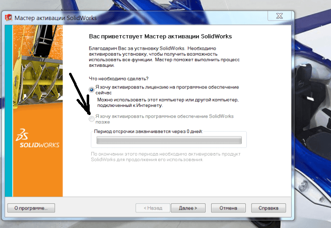

Georgij сказал(а):
Вадим 2.0 писал(а) Сегодня :: 05:36:54:
Яндекс пишет что такого файла нет на диски.
Спасибо, всё качаю...
...Прошло четыре часа
Вот опять скачал 1.7 из 2.1 в течение 4 часов и тут оп, отключили интернет за недостаточным трафиком, пока оплатил, комп сбросил старую загрузку и предлагает новую.  :mad: :mad: :mad: :mad: :STUPID :STUPID :STUPID :STUPID
Ладно пока сохраню у себя на облаке, потом когда нормальный трафик пойдет буду опять пытаться скачать себе на комп.
Вадим 2.0
Я люблю самолеты!
Всё это хорошо. программы и прочие, но где мне изготовить Ротор, пока не чего не получается  :(
JohnDoe
Vadim_2.0 сказал(а):
Тут с программой еще какие то файлы загрузились может в них ключ есть?
Это программа создаёт сама, при первом запуске. ФлайКэт, у Вас прога пошла нормально? Брандмауэр победили?
ЗЫ. Вадим, а  папке программы, где лежит сам запускаемый файл, появился файл "sw.bat"? В нём должна быть одна строчка "SW2012_win7.exe SSQ". Файл "sw.bat" можно просмотреть/изменить в блокноте или другом текстовом редакторе.
