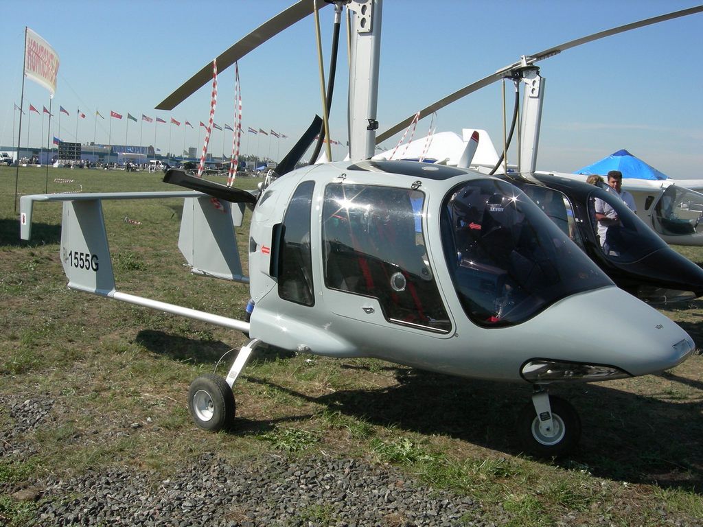

Интересно, а Ксенон (трехместный) мотор 135 л.с. с взлетным весом 600 кг летает на экструдированном роторе с хордой 200 мм и диаметром 28 футов!
