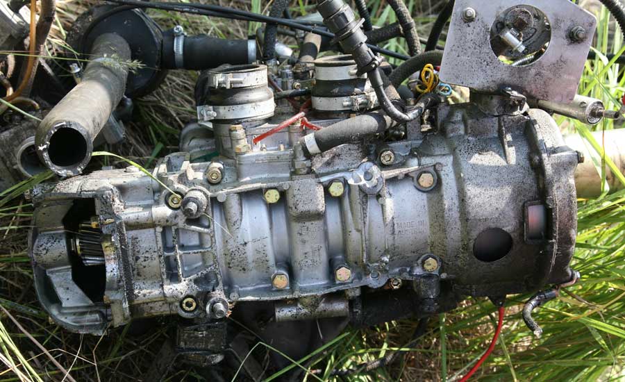

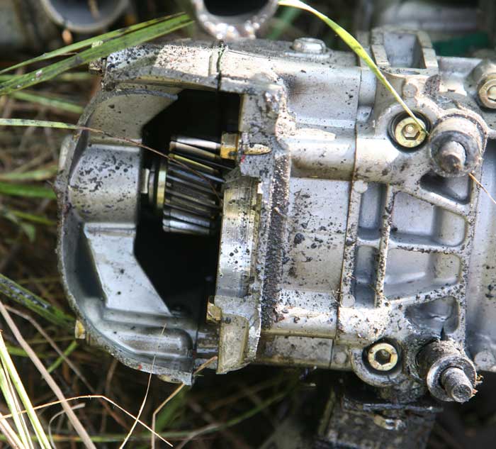

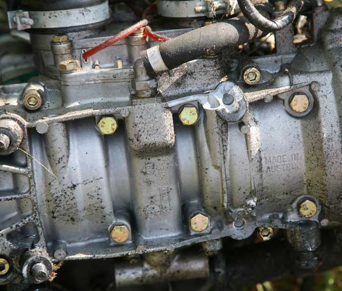

Отрыв двигателя при аварии или "автоконверсией по голове"

О чём тут можно рассуждать? Если двигатель нормально закреплен, конструкция посчитана на прочность, но двигатель при ударе всё равно отрывается, то это значит, что к тому моменту, когда движок долетит до человека все уже будут мертвы от первого динамического удара, при котором внутренние органы просто разрываются. У дельталёта, фото которого выложил, скорость замерла на отметке около 200 км/ч, а вариометр - -12 м/с(для справки: стрелка вариометра способна совершить 2-2,5 оборота, поэтому неизвестно сколько было: может  -12, а может -32 или -52 м/с)
+1000
А так действительно моторама должна держать 10-15 g в течении 3 cек(тогда возможно удержание и гораздо больших перегрузок в течении долей секунд). Да и винт оторванного двигателя-(куда бы он не уходил) с разлетающимися лопастями это очень нехорошо

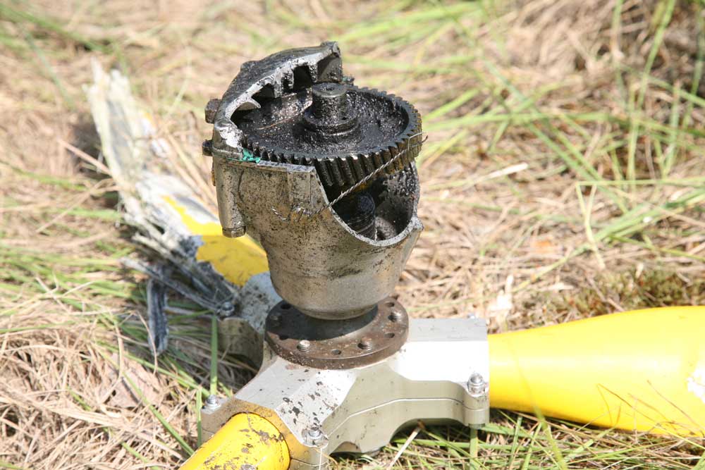

В третьем случае из-за разрушения левого полукрыла (в него попала вышедшая из ступицы лопасть) на влете упал МД-20. Столкнулся с землей носовым узлом и боковой тубой. «Тайга» оторвалась вырвав шпильки из картера и ударила в бедро пилота. Мой друг умер от открытого оскольчатого перелома бедра. А полети этот двигатель не вперед а в строну, он был бы жив.

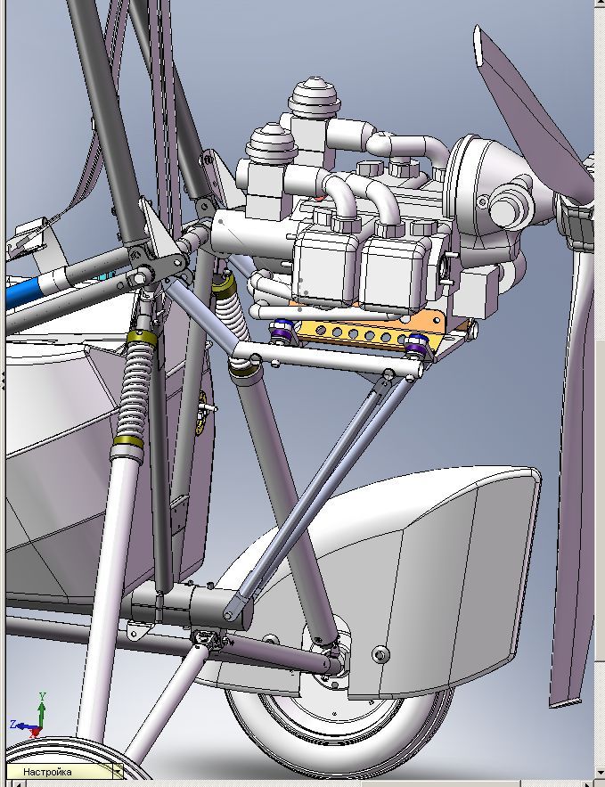

В данном случае был дельталет МД20Д. который по конструкции ближе к МД50.
Разрушение рамки пилота привело к травмам. а рамка разрушилась от удара об землю.
К вопросу отношения не имеет, но все же.
Если рассмотреть конструкцию телеги МД50, то можно увидеть, что моторами крпится к треугольнику, сваренному из 30ХГСА. Штатно ставятся двигатели Ротакс 504 и 582, которые оказываются выше упомянутого силового треугольника.
На фото можно видеть, что двигатель смещен ниже, что (теоретически) приведет в случае ЛП к его смещению вперед и в силовой элемент.
При данной конструкции телеги мы имеем силовой жлемент, изначально заложенный в конструкцию, который может противостоять, в случае необходимости, летящему мотору.
Только мотор следует смещать вниз, за силовой треугольник, что не всегда удобно из соображений того, что винт должен быть диаметром 1,75...1,8 метра.
Но это может быть решено конструкцией редуктора.

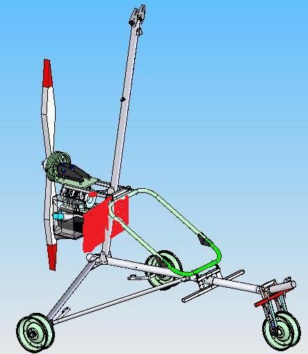

Хboct, а если к вашей тележке(да и к другим) приделать вот такую вот плиту? 50х50х0,5 см из стали будет весть 10 кг. Или же решетчатое ограждение из труб или профилей.
Чтоб к массе двигателя добавить массу плиты? Так в чем тут фишка? Вы считаете, что увеличенная масса имеет меньше шансов сломать (согнуть) вертикальный пилон, а моторама не сорвется ударив по голове? На чем основано ваше предложение, какими соображениями Вы руководствовались?
Окей. Объясняю.
1) Если вертикальный пилон(с моторамой отвалится)-разговор бессмысленен, поэтому исходим из той силы удара при которой пилон еще держит, но ВМГ отвалилась.(хотя конструкция на фото дейст-но хлипкая получится)
2)ВМГ (если все же оторвался) теряет часть энергии при отрыве, остаток энергии поглашается ударом об эту "бронеспинку" или ограждение, а не об  пилота, исключительно ради исключения точечного контакта с пилотом(лучше дополнительный ипульс по всей площади  спины, чем точечный удар по телу)
3) Понятно?
4) Но крепление ВМГ надо рассчитывать , так чтоб он не отваливался и держал перегрузки 10-15g в течении 3 сек. ИМХО

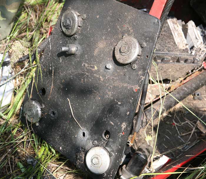

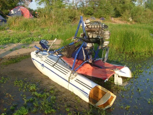

Ещё страшное фото. Последствия бокового падения. От удара сломало все трубы связывающие поплавки между собой, основной пилон и подкос. Винт отрубил часть поплавка и развалился сам. Но рама двигателя и сам двигатель уцелели практически без последствий. Так, чуть резинки сместились.
3) Понятно?
2) бронеспинка движется с той же скоростью, что и двигатель, тормозясь пилоном она частично прогнет его и в этот момент присоединится воздействие двигателя, удар по человеку все-равно будет через пилон по небольшой площади.
3) Не понятно!

Выложенные фото Ротекса с оторванными шпильками очень напоминают ситуацию о которой я писал (извини Тоша!)  Моторама выдержала, что ей положено, разрушились шпильки и их крепления в картере двигателя. Mr Gray Jr поправит если не так. Говорить, что если сорвало двигатель, то шансов нет, «все в смятку», не корректно, в описаном случае пилот погиб как раз от травмы нанесенной двигателем (конструкция моторамы и крепления к ней двигателя не «самоделка», давно выпускается, считана и испытана). Таких аппаратов летает сотни. Вопрос не в том должны ли отрываться моторы, как обезопасить экипаж если двигатель все же оторвался. А что до предложения Mr Gray Jr, оно нормальное, тележку МД20-МД50 конструктивно несложно сделать на 8-10 см выше, а плиту опустить ниже узла.
Есть такая мысль: столкновение с землей, вероятно, чаще происходит под некоторым  углом к курсу. Может быть логично делать эту «бронеплиту» (или лучше называть её отражателем?) изогнутой наружным углом к двигателю с расчетом, что ВМУ уйдет в ту или иную сторону отразившись от расположенной под углом пластины. Или пластина должна иметь возможность деформироваться в заданном конструкцией направлении, гася энергию удара и изменяя направление движения оторвавшегося двигателя?
Более экзотично: слабое звено в подкосе моторамы, с расчетом, что при его разрушении  двигатель провернется на переднем узле крепления книзу (а может быть вниз и в строну?) гася энергию. Понимаю, наверное чушь собачья, но может кто из конструкторов подумает прорисует, посчитает?
А у нас было время принято было двигатель дополнительно тросом страховать. На случай если подушка резиновая разрушится или открутится чего нибудь. И еще были натянутые троса во всех трубах телеги чтобы при воможном разрушении трубы обломки далеко не отклонялись и не имели воможности куда то (или в кого то) воткнуться.
В принципе потом посчитали что все это не нужно. Но если рама целая - трос кольцом между редуктором и мотором возможно удержал бы  мотор с оборванными шпильками вблизи рамы.
бронеперегодку-плиту
-- ну и будет плита-мухобойка. Моторама - самый прочный узел в мотодельте. Вся остальная конструкция рассчитана на гораздо меньшие концентрированные нагрузки. Если моторама развалилась - остановить силовой агрегат будет уже нечем. Можно придумывать любые отбойники и улавливатели - но их надо будет к чему-то крепить, а таковых, достаточно прочных, элементов конструкции - просто нету нигде в составе типичной телеги. Соответственно единственное, что будет достигнуто - это сложение убойной силы двигателя и защитного устройства. Полагаю поэтому никто такого и не делает.
