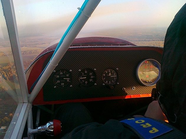

    51,3 КБ · Просмотры: 151
Крыло, дерево? И если не секрет, что за прибор справа? Да и фото задней панели приборов please. Где стоИт? И телефон в личку.
Ребята не забывайте..что крыло с закрылком на кабе J-3 никогда не стояло оно из другой сказки ..из РА-18 а этот самолет в оригинале таков кроме двигателя..так что ему ХВАТАЕТ у меня хорошая посадка без обязательного встречного ветра умещалась на 100 метров... :IMHO
прибор справа это-http://www.pro-sport.ru/cms/images/produkt/pribor/AutoGauge/5613911sb_450.gif очень удобно..задней панели нет хватает одной 😉 я щас в штатах телефон +1 407 9535316 а скайп husainover68
Да, но видео о таких возможностях http://www.youtube.com/watch?v=bPSElw8qEsI&feature=related  сбивает с толку и заставляет мечтать. Тем более с Вашими колесами.  :-[
это против сильного ветра тем более в горку и я так могу вам показать да ещё на газу :IMHO :IMHO
