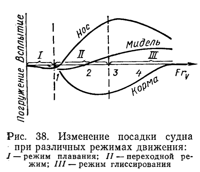

Число Фруда 0,68, это ни разу не водоизмещающий режим. Это как раз переходный, практически максимум гидродинамического сопротивления, волна уходит "взад", за кормой образуется яма ... хвост будет тонуть... наибольшая смоченная водой поверхность корпуса, т.е. "отлипнуть" от воды будет куда как тяжелее.
Вы сами себе противоречите. Тонущий хвост будет увеличивать угол атаки и подъёмную силу крыла. Как раз то что нужно чтобы не "прилипнуть" 🤓
Число Фруда 0,68, это ни разу не водоизмещающий режим. Это как раз переходный, практически максимум гидродинамического сопротивления...
...60 футовые тримараны запросто переваливают отметку Fr>1,3 по открытому морю в условно водоизмещающем режиме...
Похоже парусные многокорпусники высокомерно и даже брезгливо относятся к гидродинамике 🤫
На самом деле число Фруда по длине ватерлинии говорит только о расположении волн, но не о их высоте или энергии потребной для их образования. В судостроении отношение длины "лодки" к кубическому корню от водоизмещения - это аналог нагрузки на размах в авиации.
Режим движения - это всего лишь принятая условность.

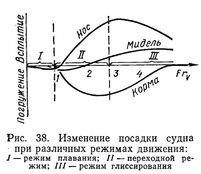

Как видим, переходный режим условно принят 1>Frv<3 (число Фруда по водоизмещению).
В обсуждаемом выше примере (450 кг и 6 м/с относительно воды), судя по картинке, имеем конкретно водоизмещающий режим Frv=0,7
Даже с учётом новых данных о взлётной скорости 50 км/ч, но встречном ветре 5 м/с Frv=1, то есть ровно на границе между водоизмещающим и переходным режимами.
Ну и, судя по картинке, хвост тонуть не собирается 😉

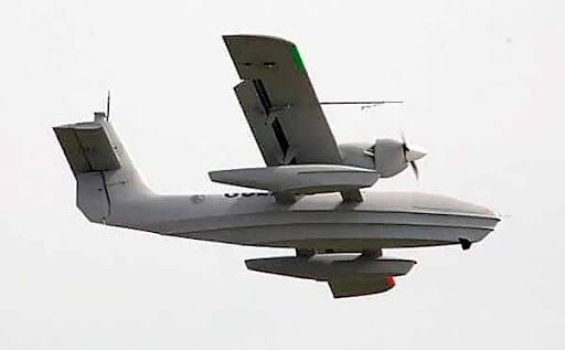

В обсуждаемой теме взлётная скорость относительно воды 30-40 км/ч по взволнованной поверхности (от 4 балла по Бофорту) ровно против волны, потому и поставил под сомнение необходимость вывода на глиссирование.

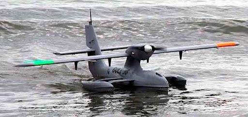

Пример такого подхода БПЛА "Gull 36"
Как пишут - "...Возможности БПЛА «Gull 36» реализуются полностью при состоянии моря до 3 баллов и снижаются при 4-5 баллах..."
И это при длине по втерлинии всего 3 метра.

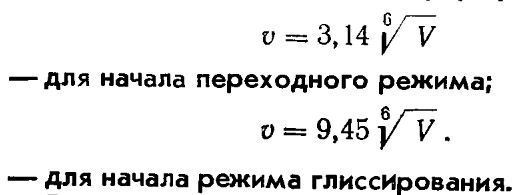

...Я пользуюсь с детства давно устоявшимися в практике и теории критериями определения режимов. Водоизмещающий режим - когда в длину корпуса укладывается не менее одной длины волны, когда носовая волна уходит в корму и корапь едет на ней как серфер - это глиссирование...
...Катера и яхты...
Теория корабля родилась задолго до КиЯ. Но конкретно в этом журнале, число Фруда по водоизмещению (Frv или FrD) применительно к режимам движения, употребляется начиная с самого первого номера от 1963 года.
Только в том номере формула приводилась в упрощённом виде, так сказать для обывателя.
Что в переводе на Frv получается как раз:
1 - для начала переходного режима;
3 - для начала режима глиссирования.

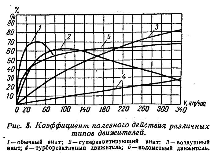

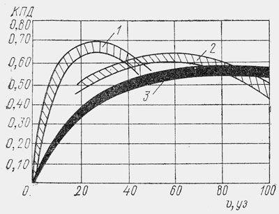

Ну вот, например, рассматривал графики эффективности движителей.
1 - гребной винт
3 - воздушный пропеллер

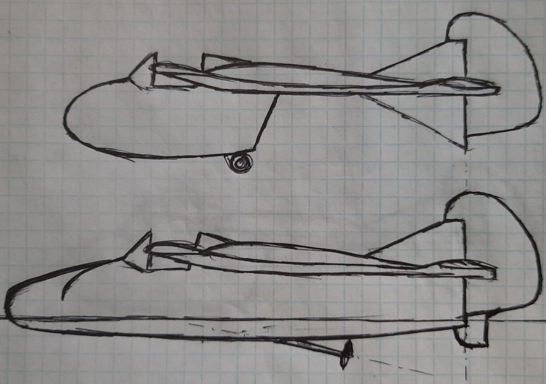

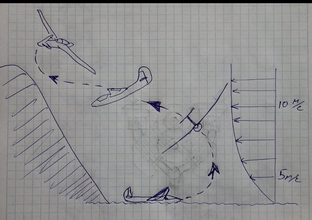

Раз уж просили порисовать, то далее картинка для тех кто ещё не проникся идеей 🤓
В общем, сопоставляя всё выше указанное, помимо сомнений в необходимости глиссирования, так же возникли сомнения в необходимости воздушного винта.
Отсюда появилась такая картинка.
Ну и как бонусом - возможность регистрации в ГИМС и отказ от того что "это" является воздушным судном 🤭
Мне трудно поверить в L/D = 20 при таком удлинении и таком Cy.
