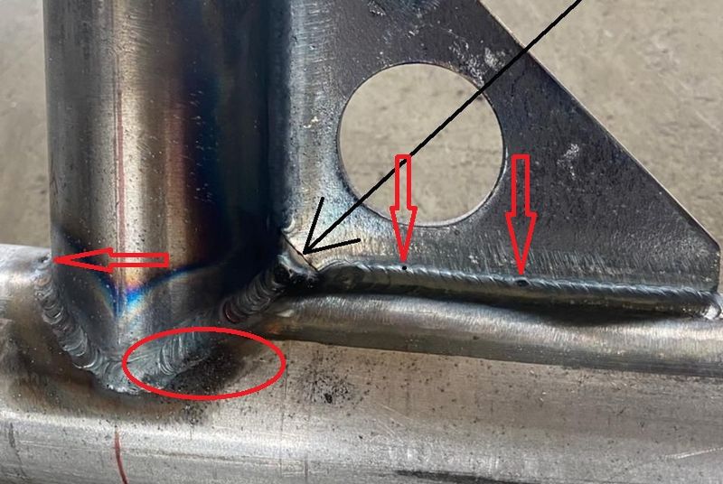

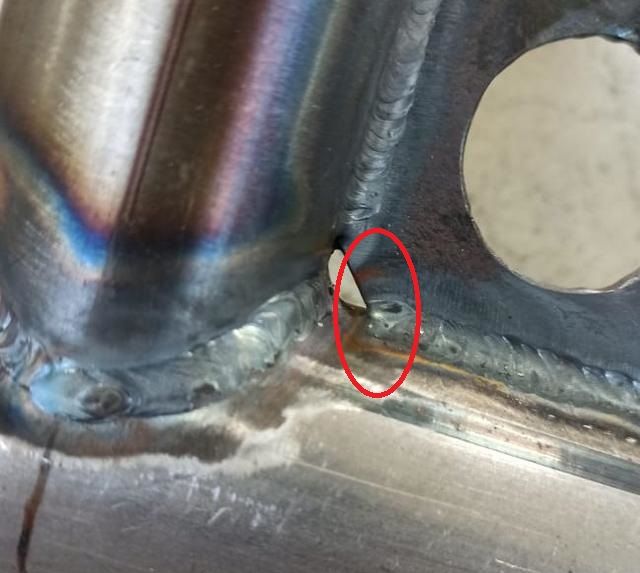

По швам - нормально, немного гуляют чешуйки, но это следствие неудобного положения при сварке. Педали похоже варили на столе, было удобно, отсюда и качество шва выше.
Из замечаний пожалуй только каверны и коричневый налет у корня шва. Каверны это пренебрежение к чистоте свариваемых поверхностей и присадочного прутка. Непосредственно перед сваркой протрите все места сварки и присадочный пруток влажной тряпочкой с ацетоном или бензином-калошей и вы удивитесь сколько на ней грязи. И все это вносится в сварочную ванну... Чистота должна быть идеальной.
marcons
Автожиры-моя страсть.
Член команды
г.Москва
А вот коричневый ореол - это недостаток защитного газа. Подобные узлы нужно варить с широким соплом в виде чашки и обязательно с газовой линзой. Ну и нужно помнить что чем больше диаметр чашки, тем больше нужно газа. И еще - не должно быть никаких сквозняков в зоне сварки.

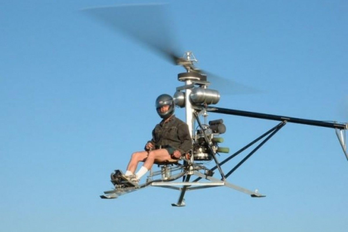

Ну чтобы зарегистрировать беспилотник 250 кг весом - проблем еще гораздо больше будет....:), а чтобы беспилотник сделать - тоже ого-го сколько всего надо, на порядок больше пилотируемого стоить будет. По мне так проще типа Москито до 115 кг сделать и летать. См. фото.

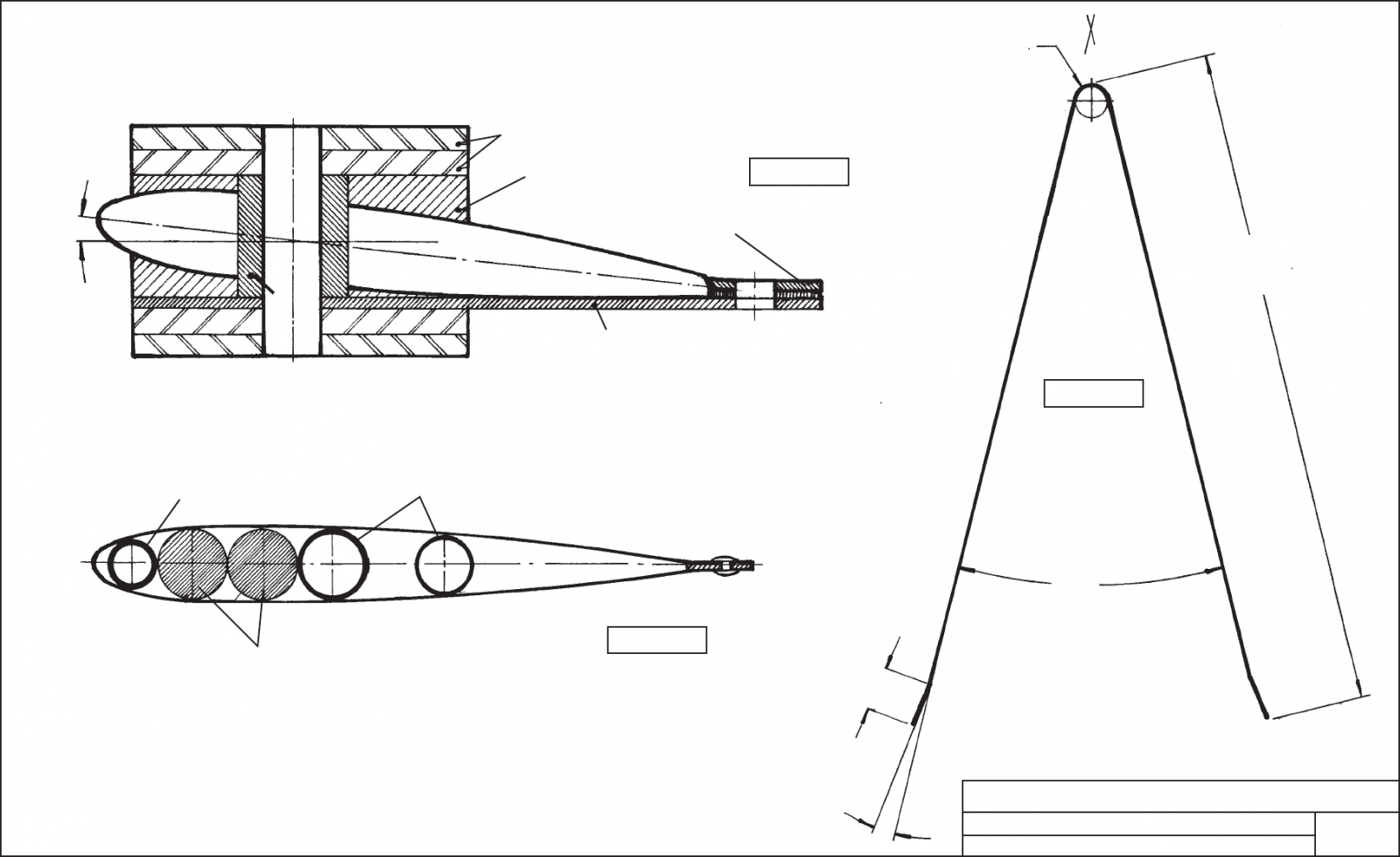

У Фурии, как уже писали, мне тоже несущая система не нравиться, хвостовой винт тоже тяжелый и мудренный, а лопасти НВ из набора трубок в обшивке вообщее...:cry:
600mm
Для тех кто не знает. Маскито не входит в 115. Это обман.
600mm
Этот, тем более. Американцы большие вруны. Я его трогал и сидел в нем на выставке в Ошкоше сша. Они сделали один очень дорогой вертолёт из угля целиком. Стоимость космическая. Больше 100 000$. Ну и зачем вертолёт на 30 минут полёта. При этом крейсер 100 км в час. Зачем такой? Партизан летит, крейсер 70 узлов. Максималка 100 узлов. Вы разговариваете с человеком который разбирается в тебе очень сильно.
