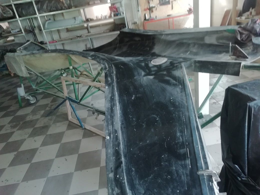

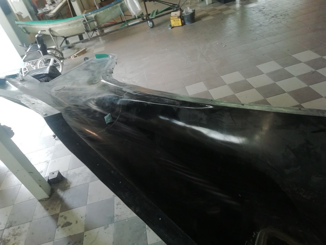

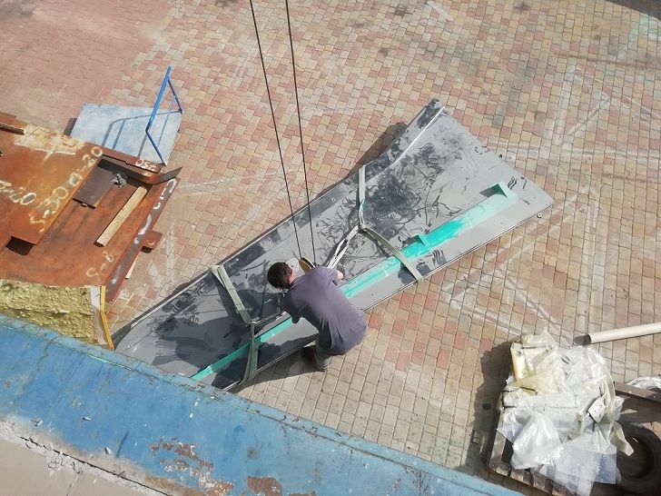

А мы тем временем освобождаем помещение от матриц на старую модель.
С удовольствием продал бы матрицы от самолета ЛА50М и посреднику предложил в подарок самолет
