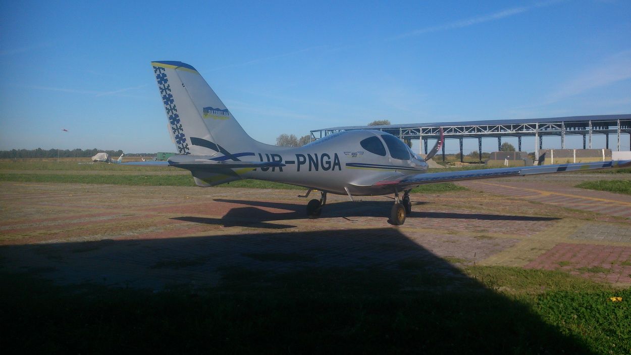

Часовой расход 16.76. Обычный расход ротакса на крейсере с наддувом 25. Таким образом 182 км/ч это крейсерская скорость.
Для нагрузки 370 кило показатель хороший, но совсем не выдающийся.
Есть такая характеристика -топливная эффективность (г/пасс*км), и учитывая 4-х чел. в этих 370 кг, в данном случае, она получилась как у лучших пассажирских лайнэров-17,46г/пасс.*км.  :cool:С чем опять же поздравляю создателей самолёта Патриот!
Крейсерских скоростей может быть несколько. Эта-чуть больше наивыгоднейшей (судя по расчётному графику).
Учитывая,что двигатель с наддувом, скоростные и экономические характеристики будут улучшаться с ростом высоты полёта.

На крейсерской скорости 182км/ч при оборотах двигателя 4000 об/мин.,полностью заправленный самолет отвезет трех господ по 86 кг на 1 630км.
orkaan
Разбег патриота  4 человека на борту -200м.
5 человек -250м.

Теперь вспомним изначальный пиар:
Скорость при 5200 об\мин 270км\ч  ( поднимается температура выхлопных газов )
скорость при 4800  об\мин  245км\ч
скорость при  4000 об\мин   215км\ч ( РУД 50% )
Патриот Vmax = 257 км/ч
Максимальная, коллеги! Мерный отрезок длительностью всего-навсего три минуты сорок секунд, т.е. еще сомнительно, может ли в таком режиме мотор продержаться хотя бы четверть часа.
Расход топлива на маршрут протяженностью 1080 км - 85л  ( при средней скорости 240 км\ч ).
т.е. 7,9 л / 100 км
путевой расход = 9.2 л / 100км на скорости = 182 км/ч.
ИМХО, самая главная тайна так и не раскрыта: какие же обороты при этом крейсере?
Уважаемый коллега Hind.
Полет 1080км был в Коломию на слет туда и обратно. На высоте 300м летели только в ранее СТР Борисполь , а весь маршрут высота была 1200-1600м. По дороге туда ветер был боковой, встречный, по дороге назад попутный. Дорога назад заняла точно 2ч3мин. По дороге туда залетали в Каменец Подольский. 85л расход точный, но что не учтено, то 3-4л в расходном баке, остаток, который мы взяли за ноль. Поэтому реально 88-89л.
Раньше я сравнивал показания указателя скорости и ЖПС, и был уверен, что показания УС на 5км/ч меньше, чем истинная скорость. И только за день мы провели много испытаний, и оказалось, что УС на больших скоростях показывает на 7,5 км больше, чем истинная скорость. Так же меня очень огорчил вес. Я лично взвешивал , но похоже не оттарированы веса.
Тем не мение, мы проводили эксперименты с винтами фиксированного шага, и с этими лопастями сейчас делаем три новых ВИШа. Надеемся прибавку к скорости 10-15км/ч. Так же испытывали щитки на ниши шасси. Так вот установка щитков дала прибавку к скорости 10-11км на скорости 200км/ч. На скорости 270 мы надеемся получить прибавку 20км/ч. В планах еще установка гидравлически убираемые подножек, от которых надеемся получить прибавку к скорости 5-10 км/ч .
Поэтому за все заявленные характеристики готов поспорить на деньги (любое разумное количество  ::))с последующим доказательством объективными методами. И скорость 257 км/ч - это если не ерунда, то очень промежуточный результат. Будет за 300 ;) и чем быстрее кто то поспорит, тем быстрее будет результат ;D  . У меня получается почему то так. ;D
