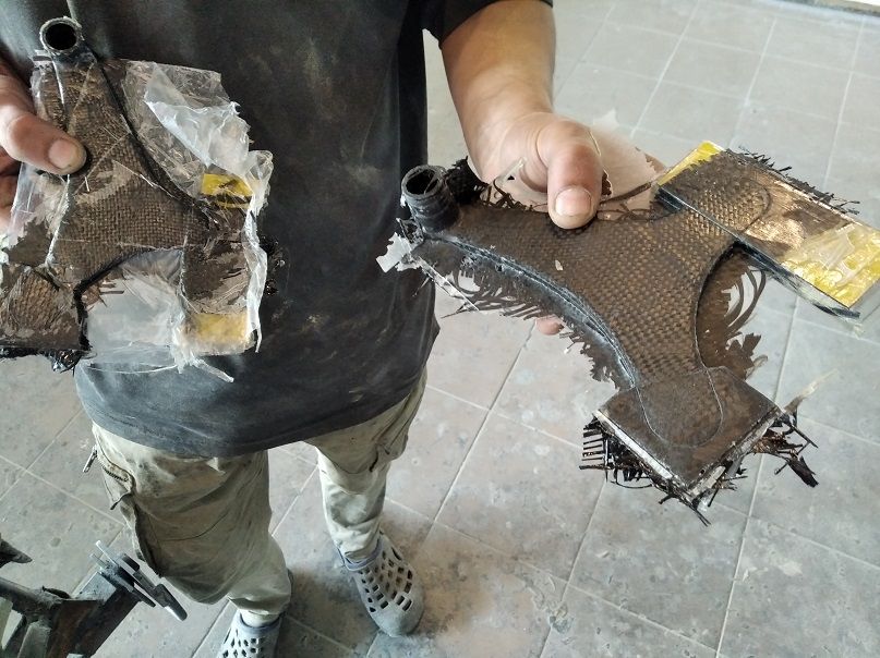

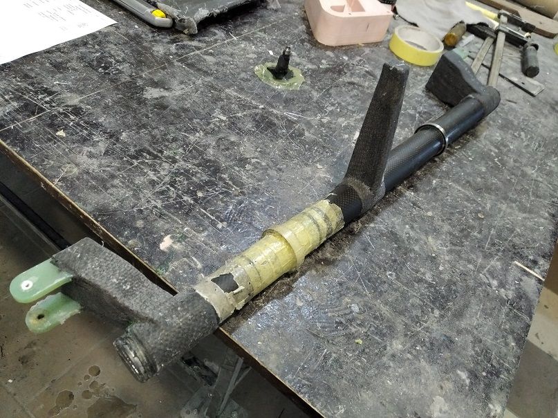

Вес балки пилотских сидений новой конструкции 1820гр. Одна из старых ( ту, что нашли в самолете ) весила 2280гр
Изготовили новый РУС а так же клеим рамы на ворота круглого ангара. Это уже третьи ворота из сендвич панелей

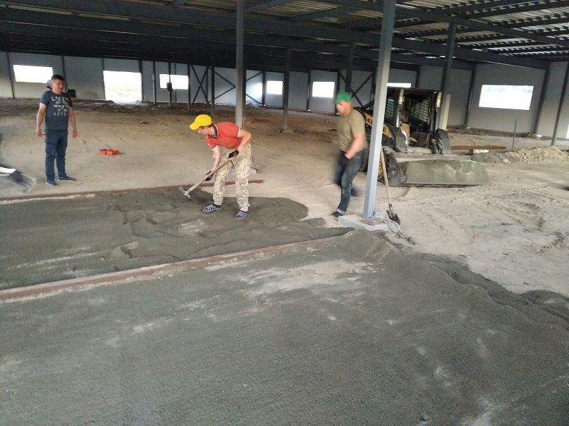

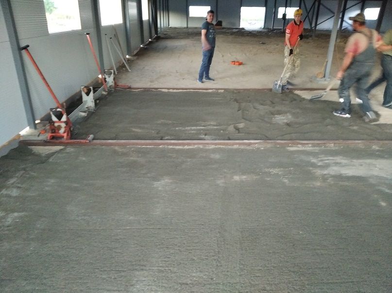

Начали готовить основание -150мм под заливку теплого пола в цеху покраски в Гоголеве. Наконец то вспомнил свою главную профессию, которой занимался лично с 90-го по 2008год :ROFLMAO:
Немецкий планировочный рубанок Оптимас, кто в курсе

По времени на это ушло около 10 месяцев для 3 чел работы, а по сложностям - разве они бывают ? :ROFLMAO: :ROFLMAO: :ROFLMAO: ?????

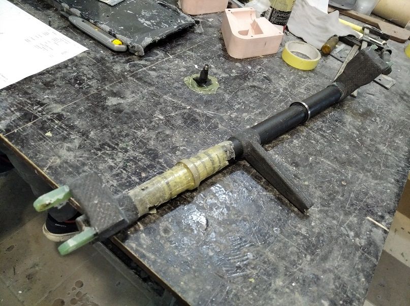

Вал РУС новой конструкции на новый самолет по технологии вакуумной инфузии выглядит красиво, но очень трудоемкий. Качалки по старой технологии 30мин \шт + обрезка

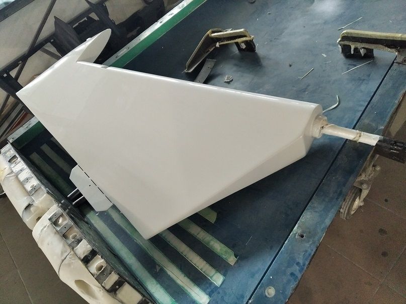

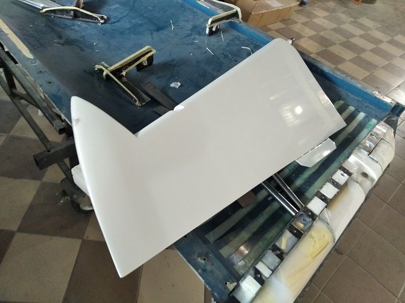

Покрасили РВ на новый самолет в белый перламутр.

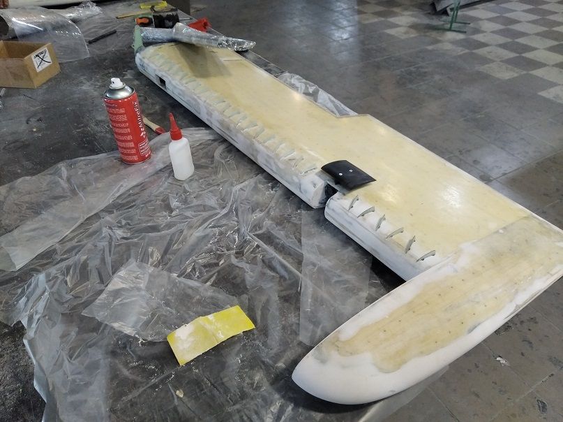

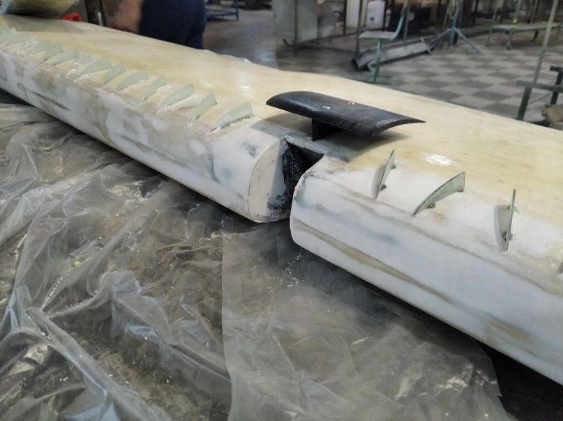

Изготовили и примеряли новый вихрегенератор, который по расчету должен убрать отрыв в зоне кронштейна при отклоненном РВ на 25* при посадке с центровкой 2-4%САХ на малых скоростях. Он должен увеличить эффективность РВ на больших углах и малых скоростях 70-110км\ч примерно на 20%.
Будем испытывать его эффективность в полете с ним и без него.
