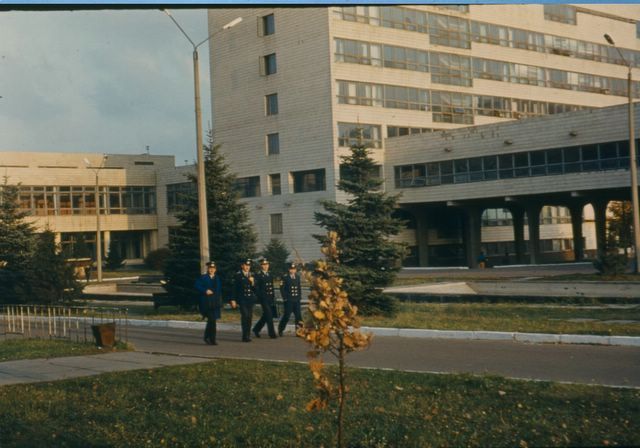

:) На первой фотографии не КИИГА.  Это АГИИК. :eek: Институт, зеркальный КИИГА.  :) Пару минут пытался понять почему 5-й корпус справа от 4-го. А не слева  ;D На фото там должен быть третий, главный творческий.  Забыл про негативы и обыкновенную фотоплёнку. :)
Да, хорошие были времена. Творческие. Хоть Вуз и был заточен под эксплуатацию, от чего страдало наше СКБ. А все чудеса крылатого творчества, происходили в ХАИ  :)
