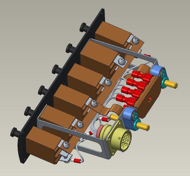

Нарисовали блок предохранителей. У нас будет установлено 6 автоматических предохранителей на панели ( уж больно они дорогие ) и еще больше десяти автомобильных в бардачке

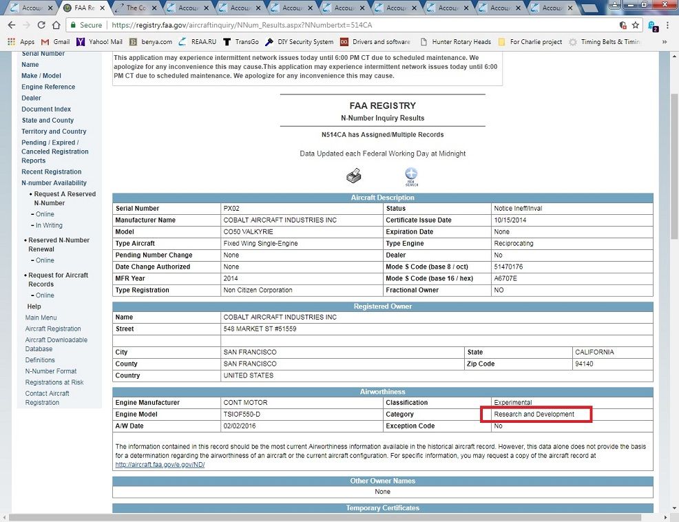

Да забыл еще рассказать за Valkyrie. Дело в том что  на сегодняшний день два построенных самолета имеют  EAB сертификат лётной годности.
Вы что, придуриваетесь или действительно не в состоянии понимать элементарных и очевидных вещей?
Вы сами-то по этой ссылке сходили? Там НЕТ СЕРТИФИКАТА ЕАВ!
У первого самолета сертификат для исследовательских работ, причем недействительный, а у второго вообще неизвестного типа.

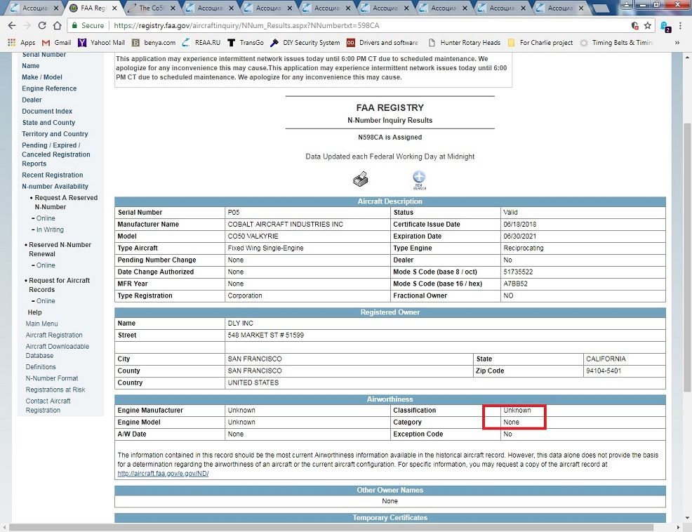

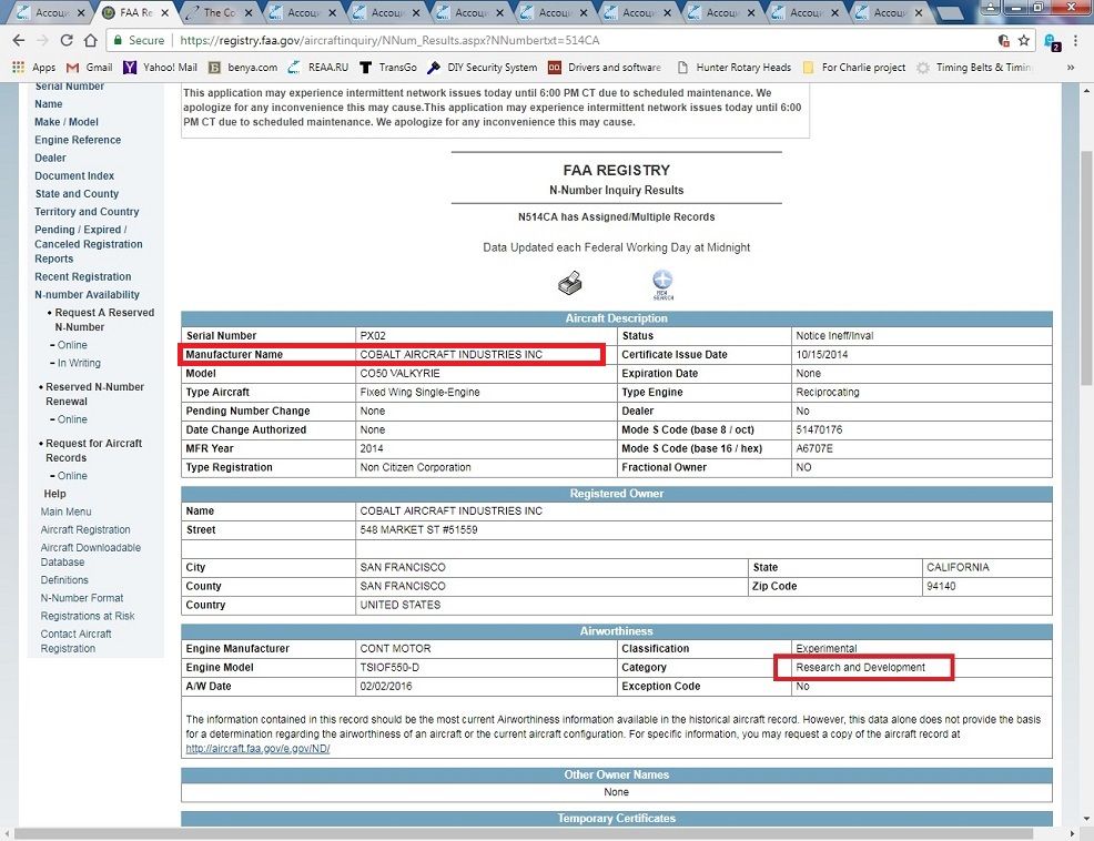

Кстати борт Cobalt Valyrie Co50 N523CA как раз экспериментальный  Посмотрите внимательно
Не надо передергивать, в экспериментальной классификации несколько категорий и мы тут речь ведем ТОЛЬКО об одной из них - ЕАВ.

R&D Смотрите как Вы правы.. ух ты - им жалован даже R&D сертификат - что говорит лишь о том что это очень серъёзные люди.
Ни о чем это не говорит и никаких "ух-ты" тут нет, что проще получить, то и получили. Для получения сертификата в этой категории достаточно иметь документы, подтверждающие законное владение воздушным судном, равно, как и для категорий Racing и Exhibition.
Но вот вопрос где и как вы будете иметь право летать с таким сертификатом имеет КОЛОССАЛЬНОЕ значение. Для этих категорий каждый год нужно посылать в FAA специальный документ, что-то типа программы полетов на текущий год, но самое печальное, что зона полетов будет ограничена местом базирования с определенным радиусом. Там есть возможности ИНОГДА обходить это огранечение, но не в этом суть.
Суть в том, что у сертификата ЕАВ нет таких ограничений и именно поэтому он так ценен. У него есть общие ограничения, присущие всем экспериментальным аппаратам, но в остальном свобода полетов практически не ограничена.
