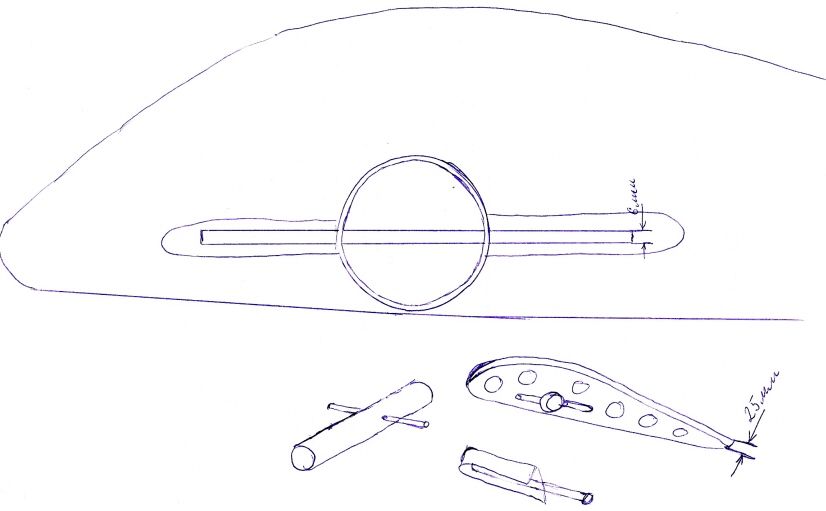

Подскажите как закрепить пенопластовые нервюры на лонжероне из трубы д16т. Какие есть способы и технологи
Я делаю так. Сверлю отверсти в лонжероне. Пусть это вас не пугает, средина не работает. Вставляю в отверстия трубку 6мм( от пневмосистемы Ан2). В нервюре вынимаю полость  как показано на схеме. нервюру надвигаю на трубку. Так. чтобы трубка легла в полость, полость заполняю пеной. Или силиконовым клеем. Или другим подобным.

Берете эпоксидную смолу, мешаете с микросферой до густого сметано образного состояния и аккуратненько приклеиваете, не забываем подготовить поверхность, обезжирить ацетом, по мимо этого, у такого крыла есть ещё и задняя труба, туда тоже так же на клею.
Есле не доверяете клею, можно на трубу в месте склейки предварительно приклеить полосочку стеклоткани и зашкурить перед приклейкой.

Я думаю будет не совсем прочно. Смола плохо держит пенопласт.Нервюра просто проворачивается по верх смолы.
Я сначала также делал. Потом разработал описаннный метод. Отлетал сезон не одна нервюране провернулась. А задний лонжерон можно закрепить этим способом. Но лонжероны, должны быть скреплены меж собой, силовыми нервюрами. У меня три, две по концам. Одна в районе крепления подкосов.
Способ с трубкой мне кажется действительно самым прочным, только нету трубок у меня подходящих. А вот нащет стеклоткани нада попробывать крутить трубку длиной в 5см, надевать её на лонжерон и кроме клея фиксировать ещё болтиками на 3мм например, а отверстие в нервюре  оклеивать стеклотканью. Помоему будет хорошо
Какие палочки, какие дырочки... Сажайте на клей как говорил Магнум и голову себе не забивайте.

Пенопласт использую пеноплекс. Из строймага, для утепления стен и фундаментов. Но это не важно, можно любой плотный, лишь бы не боялся растворителей. Но это ещё не всё, сама нервюра имеет хитрую конструкцыю. Технологию я выкладывал. Но всё потерялось в связи с аварией на форуме.
Можно не трубки, а карандашы, на точить, как древко у маленьких флажков они по толще и достаточно прочные.
