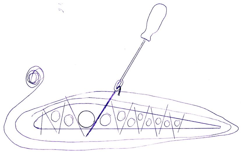

Юрий, а вы не могли бы ещё раз выложыть технологию пожалуйста.
На схеме изображён принцып изготовления нервюр из пенопласта. Делаете приспособу в виде шыла с петлёй. В нервюре предварительно насверливаете отверстия пилообразно Примерно диаметр 6мм. Затем берёте ленту стеклотканевую ЛЭС.(лента элктротехническая стеклотканевая) шырина 20мм. продаётся в рулонах как изолента но не липкая. Складываете в два ряда пропитываете смолой и продёргиваете через отверстия. для удовства можно короткие кусочки чтобы кончики торчали из нервюры мм по 30. Затем их разглажываете вдоль нервюры не дожыдаясь отвердевания смолы, и по периметру нервюру обматываете слоя 3-4 той же стеклолентой.пропитывая каждый слой. ( обычная технология работы со стклотканью).
Зтем берёте полоски мм 60 полиэтилена накладываете поверх лент,  проглажывая выдавливаете излишки смолы.
Полиэтиле не снимайте до отвердевания смолы потом они легко снимуться так как смола на полиэтилене не держыться.
Что бы разглаженные кончики не образовывали бугорки заглубите их немного в пенопласт. Вот и всё.
Да можно конечно просто настрич стеклоткани но очень не удобно работать нитки тянуться пучкуются. вобщем маята.

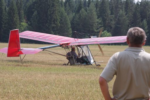

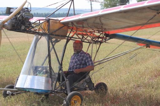

Urii, а обшивку ак делали? не поделитесь технологией? уж очень способ изготовления нервюр понравился
Обшывка сотовый поликарбонат, пока у окружающих, вызывает больше сомнений, чем желание её использовать. Но если интересно то опишу.
