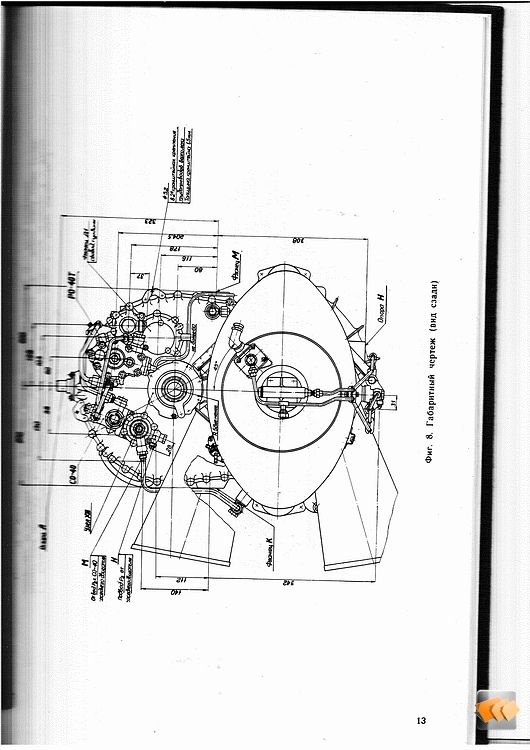

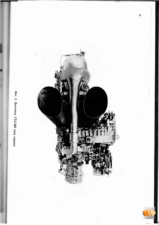

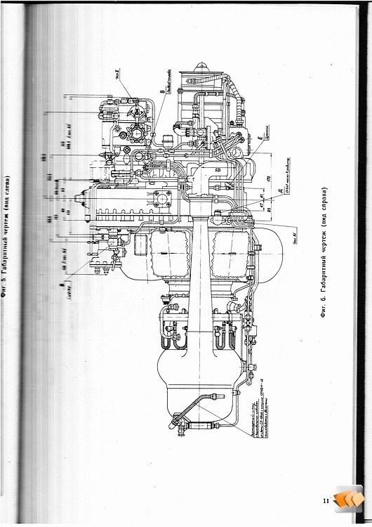

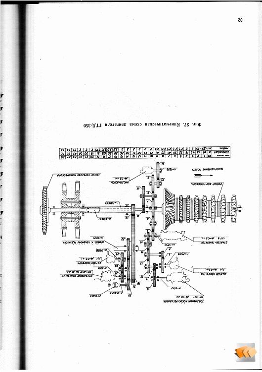

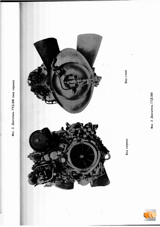

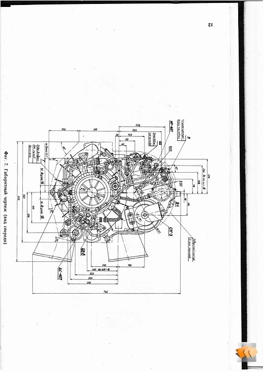

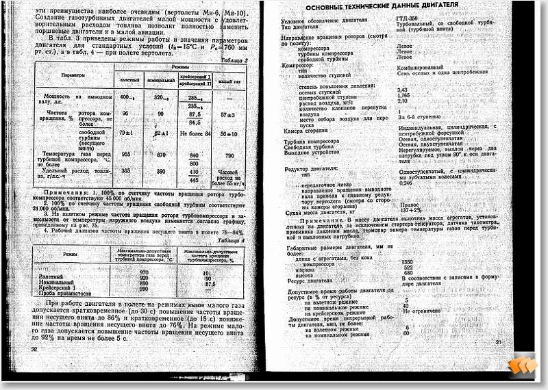

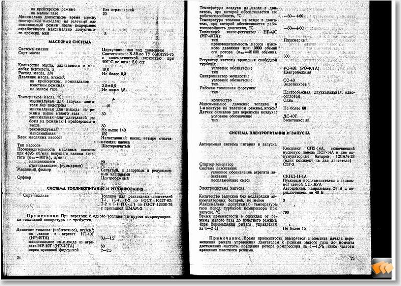

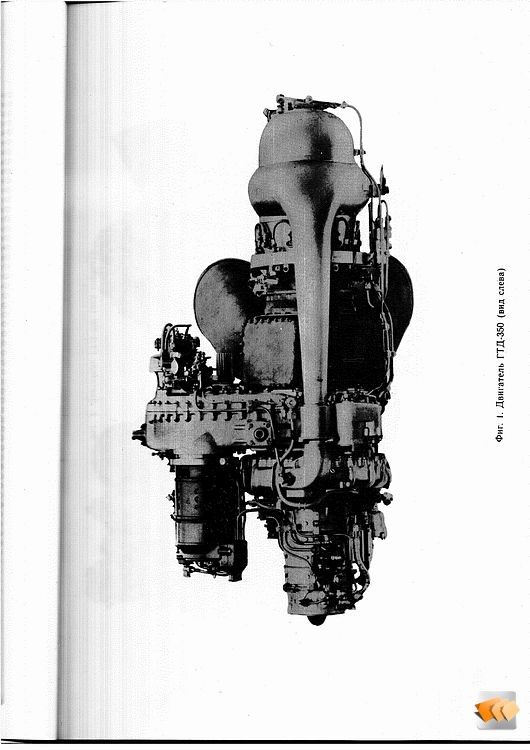

Еще
    73,9 КБ · Просмотры: 395
    76,2 КБ · Просмотры: 358
    72 КБ · Просмотры: 379

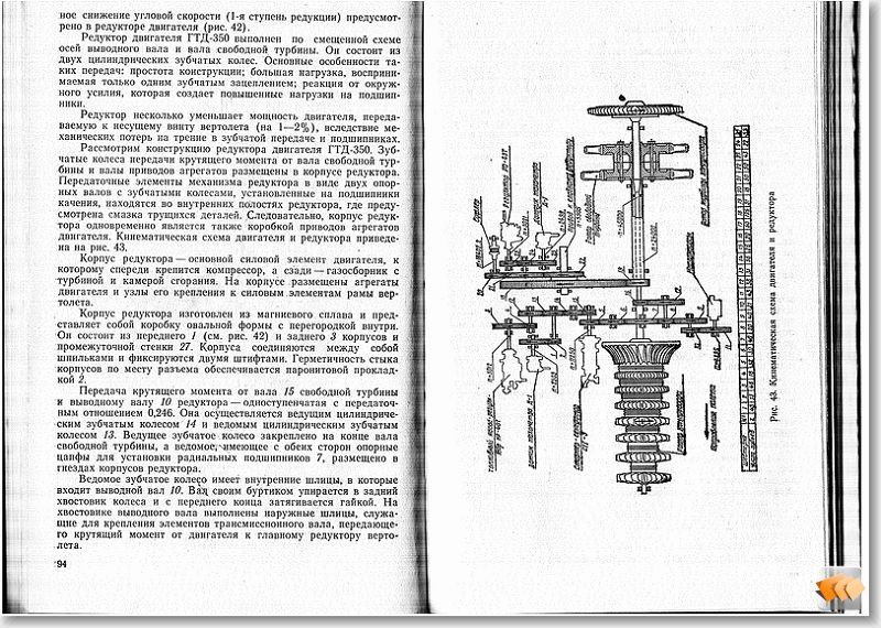

и схемы с описанием
    72,2 КБ · Просмотры: 342
    58,9 КБ · Просмотры: 326
    67,1 КБ · Просмотры: 336

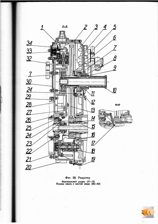

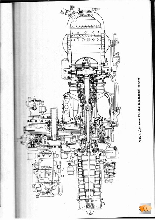

и вот,ну пожалуй для общего представления и хватит.Возможные узлы крепления видны,редуктор в корзине из трубчатого каркаса крепим жемтко к двигателю (редуктору-это самая силовая часть ДВ,все ступени крепятся к нему),а затем это все через рез. втулки к мотораме с - та,я думаю использовать готовые полукольца от ка-26,по диаметру подходят,вес двиг меньше,нагрузки кручения и реакции меньше...

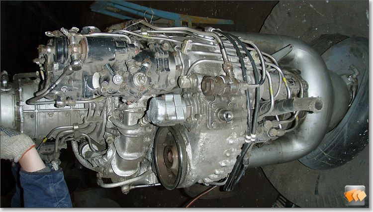

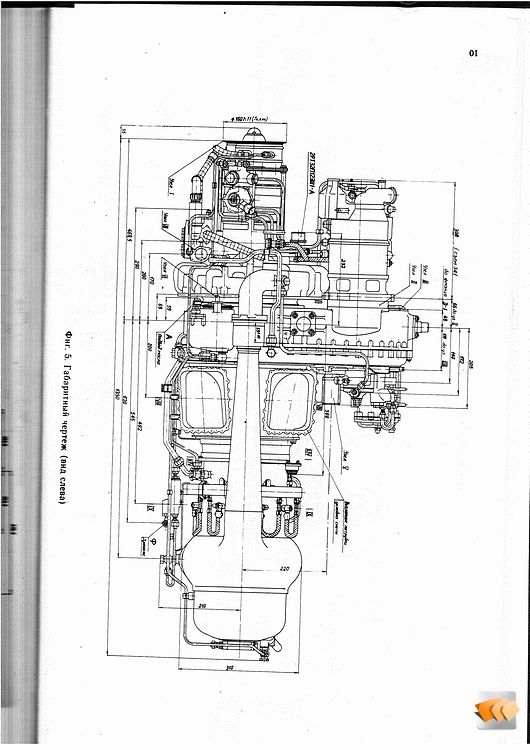

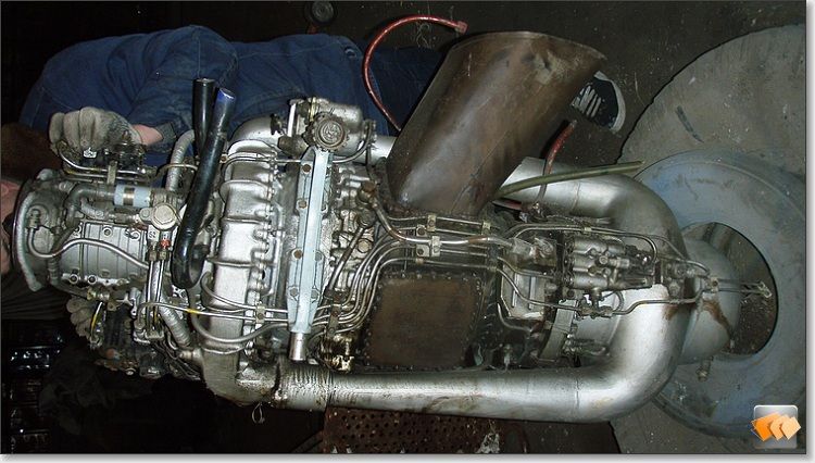

кое что стер,востанавливаю
    54,5 КБ · Просмотры: 355
    46,5 КБ · Просмотры: 359
    51,7 КБ · Просмотры: 365

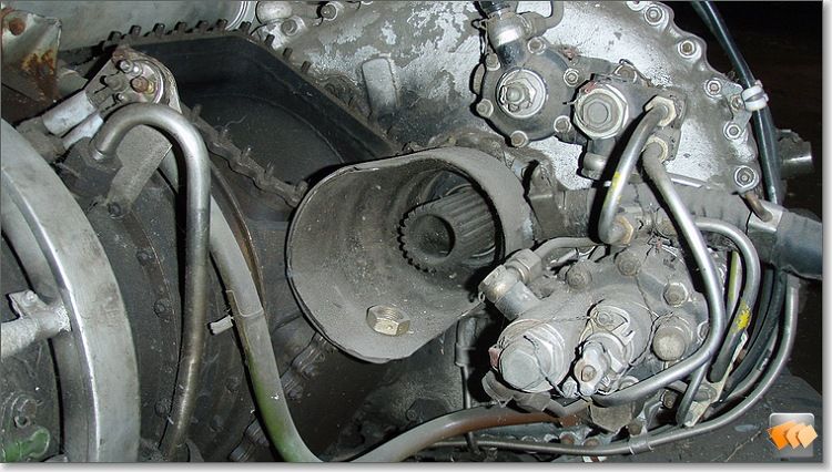

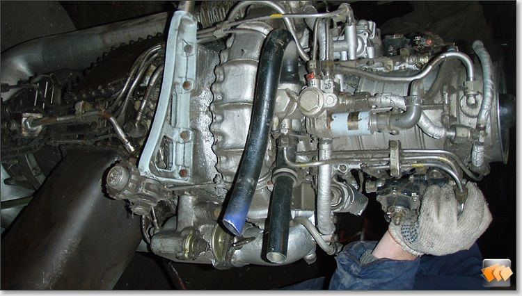

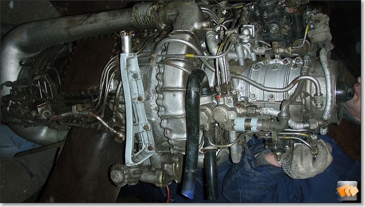

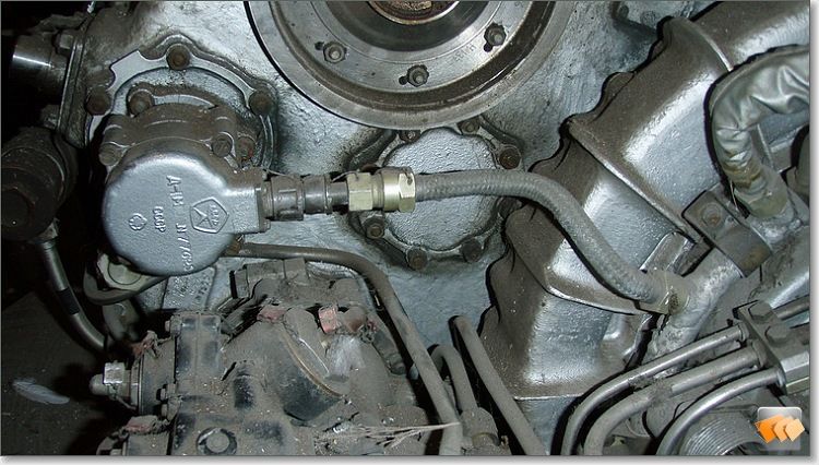

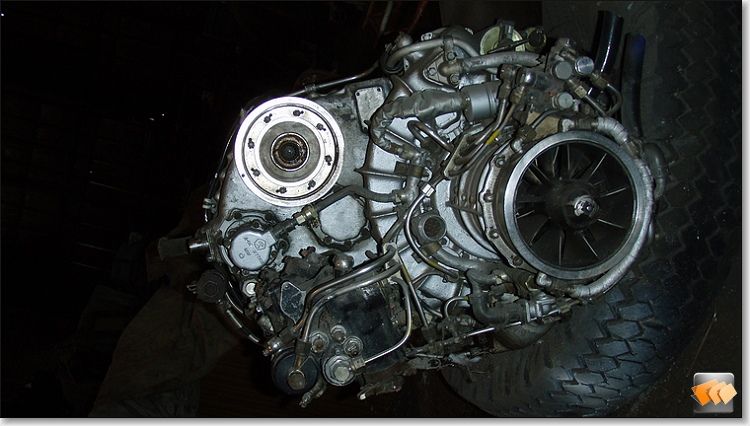

Штатный выход,А ВОТ ГУДА НАДО ПРОНИКНУТЬ И ВЫВЕСТИ ВАЛ
    81,6 КБ · Просмотры: 359
    81,6 КБ · Просмотры: 355
    59,1 КБ · Просмотры: 330

Такой вариант для 400 л.с. в максимуме будет ну очень велик, потому я даже не рассматривал подобные варианты - только шестерни.
Кстати, там не клиноременной, а зубчатоременной, а делать даже так, как у них нет смысла, поскольку продаются зубчатые ремни любой ширины до 500 мм
