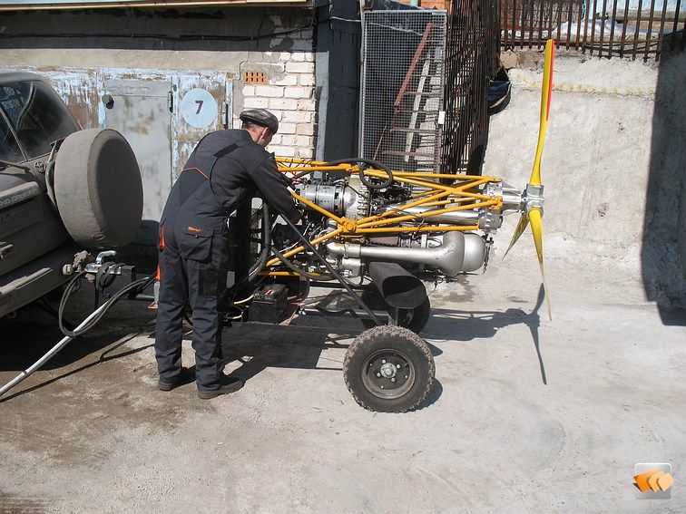

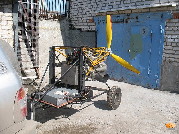

Не прошло и пол года и вот он,долгожданный 400 сильный,керасиновый (а значит мы желанны в каждом аэропорту и не собьемся с ног в поисках площадки(и чтоб шасси выдержало) где нас заправят качественным бензом.А главное не асматичный как М-14,позволяющий тягать паращютеров на 4500 метров,а комуто летать на эшелонах.Попытаемся запустить мелкую серию,учтем все предложения предыдущего автора.
Так что владельцы поршневых самолетов с М-14 ми (Як-12,18Т,СМ-92, и тд..)обращайтесь...Ориентировочная стоимость силовой установки (двигатель,редуктор,возд. винт (ВИШ импортный,под любой самолет,любой диаметр)система запуска и обеспечения работы двигателя,приборы контр. раб.двиг. 30 тыс долл.Можем расчитать и мотораму для Вашего самолета,изготовить капоты.
Фото ниже.По позже поставим его на Як-12 для выброски паращютистов.

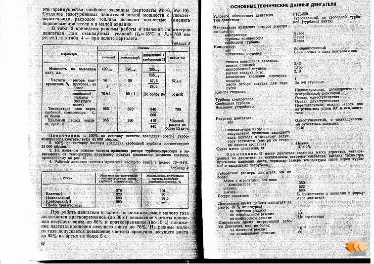

"Удельный расход топлива, г/л.с.час.:
- на крейсерском режиме (на 84.5% оборотов)      1020"
получаем 281л.с.х1020=286 кг /ч = ~ 400 литров в час
http://www.airwar.ru/enc/engines/gtd350.html
возможно ошибка, а может на Климовском сайте данные из БСЭ.. что странно.
а что это за цифра такая [highlight]1020[/highlight]? 😱 Мы наверное с Вами о разных двигателях говорим...
вот здесь характеристики ГТД-350 :
http://klimov.ru/production/helicopter/GTD-350/#t
а Ваши [highlight]1020[/highlight] с какого такого прожорливого двигателя?
Крейсерский режим 265 л.с.(как раз Як-12М для набора на 4500 м за уши хватает,ведь с родным Аи-14 как раз 260 л. с. на взлетном режиме),расход410 грам на Л.С. в час,перемножаем,получается 110 кг в час.За 15 мин набора для выброски 28 кг,10 мин снижения и земли еше макс. 8 кг,и того цикл 35 кг(для четырех паращютеров это даже очень рентабельно.А еще предлогают перенастроить аппаратуру на СОЛЯРКУ,то вообще экономика сумашедшая получается,при стоимости прыжка как например в Коломне 600 рубл.почти 100% рентабельность.
Вот это считается!!!

Чтоб прекратить прения по расходу топлива,выкладываю таблицу,а там уже переумножайте...
    147,9 КБ · Просмотры: 384

Редуктор,корзина редуктора,моторама данной силов. установки,разработанна,посчитана,и выполнена (документы все приложаться)организацией имеющей сертификат разработчика,двигатель как Вы знаете переделкам не подлежал,а значит формуляра вполне достаточно,ВИШ на Ваше ВС мы предлогаем настоящий,авиационный с паспортом V-520 от злина-37 диаметр 2.7 метра ,под обороты 1930 будет посчитан и изготовлен новый редуктор,и по мощности этот винт очень подходит (на злине 345 л.с.) вот тут есть инфа про этот винт
http://www.aviapropeller.com/products.htm
На Як-12 мы то же ставим такое же исполнение.
Сертифицировать Сил.Установку нет смысла (жизни не хватит,а летать хочется ЗАВТРА) по этому мысли такие,в составе ЕЭВС предьявляем копию сертиф. разработчика,расчеты на корзину,мотораму,редуктор,паспорт на ресурсный ВИШ,формуляр на ресурсный двигатель,а там у каждого СВОИ ЛАЗЕЙКИ (у Вас в Казахстане я думаю вообще без проблемм),у нас ??? поживем увидим. На Як ставить будем ближе к зиме (начали работатьДАЛИ РАЗРЕШЕНИЕ,ИЗГОЛОДАЛИСЬ ПО ПРЫЖКАМ,а перестановка может отбросить нас на неопределенный срок,впереди будет зима,вот тогда и попробуем..,НО настрой оптимистичный,пока мы остались в РОСТО и думается проскочим с этой СУ,нам главное получить освидетельствование из СИБНИИА,думаю получим без проблем,нас там давно знают,да и специалисты там нормальные,понимающие,реальные,да и предложение наше не какая нибудь авантюра,а после их освидетельств. в инженер. отделе РОСТО обычно все подписывалось нормально,главное что двиг. и винт в ресурсе и не с какогото автомобиля снят,а АВИАЦИОННЫЕ АГРЕГАТЫ..А вот если нас отрыгнут в АОН,то тогда набегаемся,хотя ДОРОГУ ОСИЛИТ ИДУЩИЙ.
Ну вот,пока все.В личку ранее бросил что нужно для оформления тех. задания и заключ. договора.
Да договор как это теперь "модно",будет "китовский",49 процентов изготавливаем Мы,а остольные 51 процент САМИ,понимаете для чего это так???,хотя по факту все выполним,отгазуем,примем участие в облете,и далее будем дружить...

[А там уже переумножено: "Часовой расход - не более 55 кг/час"]
Это для настройки автоматики двигателя при отладке режима "Малый газ". На крейсерских режимах расход керосина будет 105...118 кг/ч, а на максимальном - до 125 кг/ч.
На солярке будет похуже - нужно пробовать.
