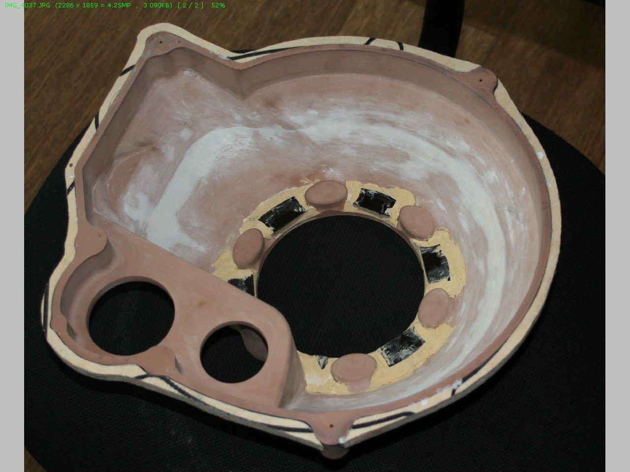

Уточняю , Нужна модель , отливка будет на 1.5 % меньше по размерам ,  Если отливка плоская , можно по шаблону + углы наклона .   Сделаете модель -нет проблем .  Пишите в Личку .

Как я понимаю, редуктор нужно будет предварительно выставлять, что бы добиться максимальной соосности с фланцем коленвала. Или можно считать, что фланец коленвала и центральное отверстие - соосны?

Центральное отверстие можно расточить как базовое соосно коленвалу .   Сделаем первую партию - определимся с ценой .

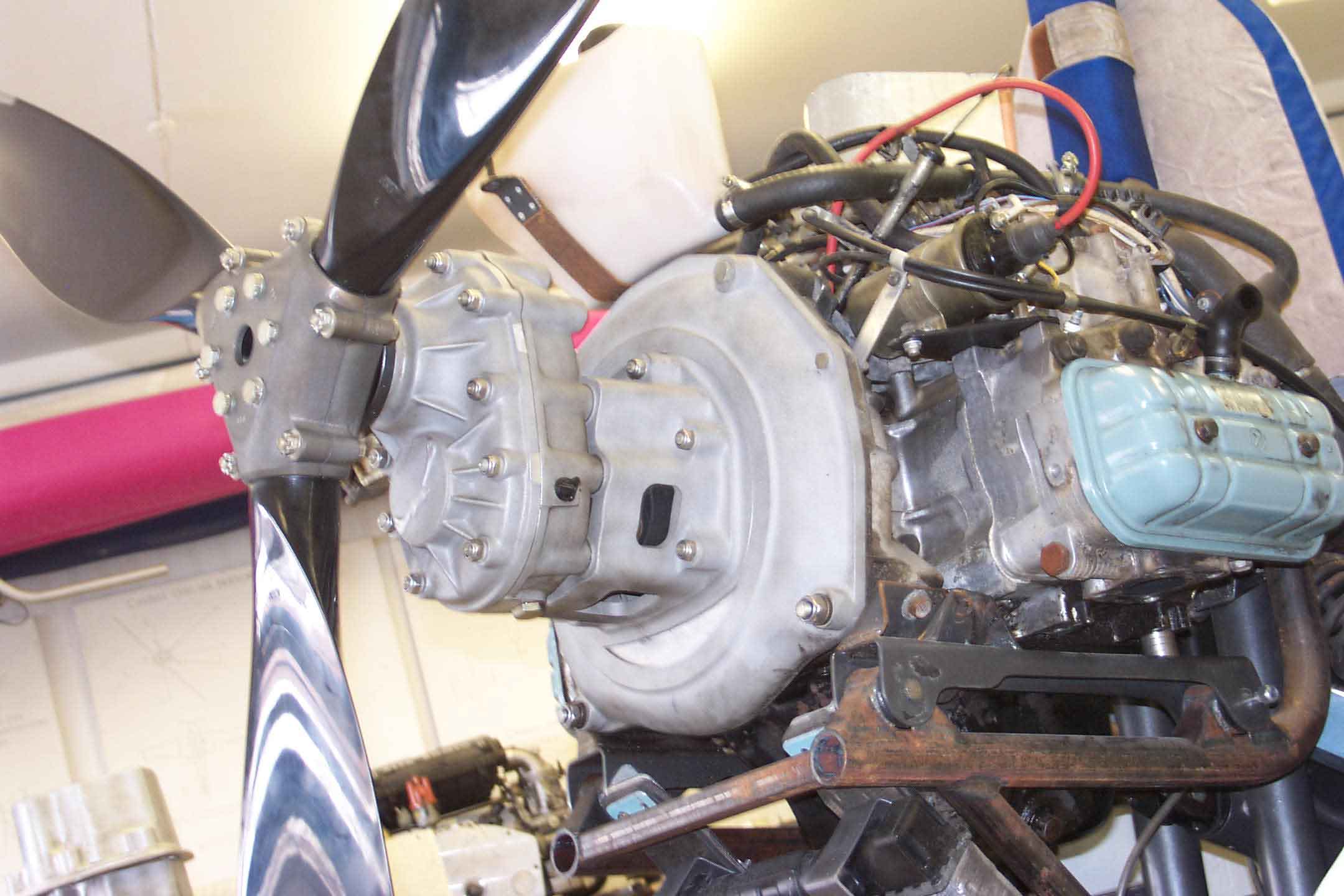

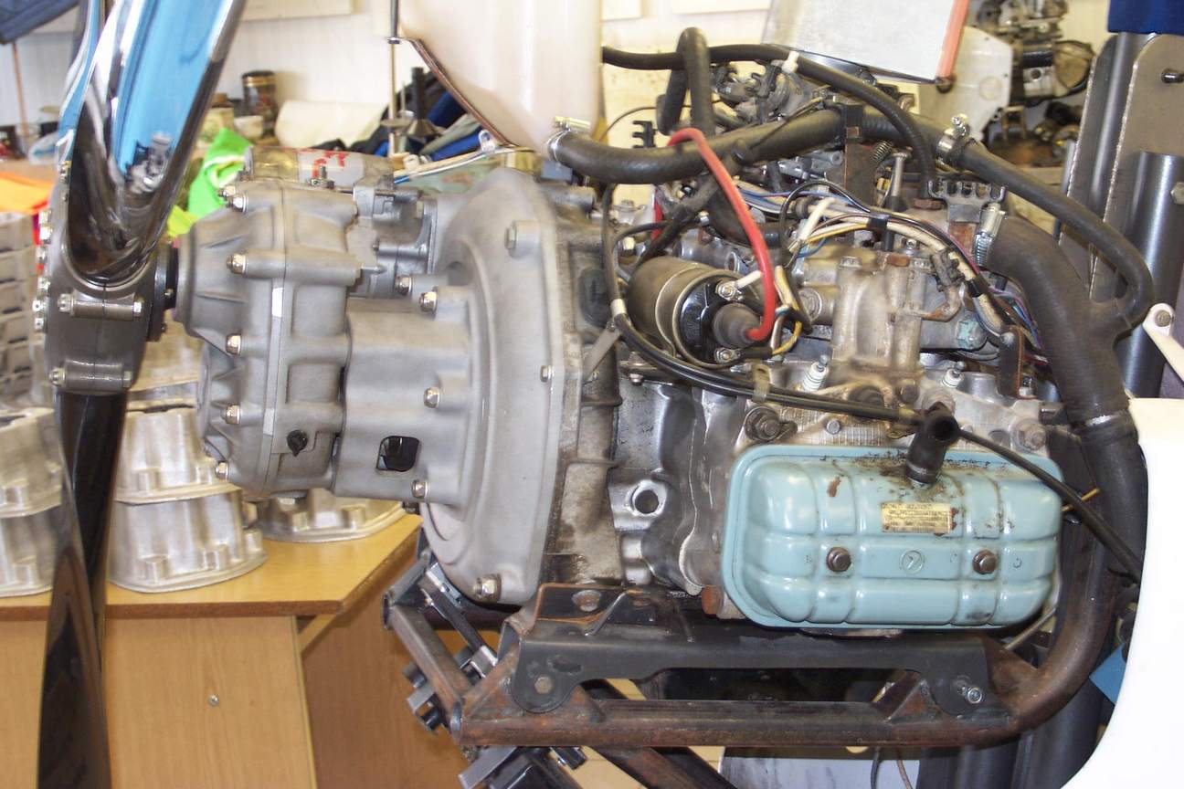

Плита  Cубару  EA 71 , модель  редуктора снята с вооружения .
Новые модели  без проставок , плиты без изменений  .

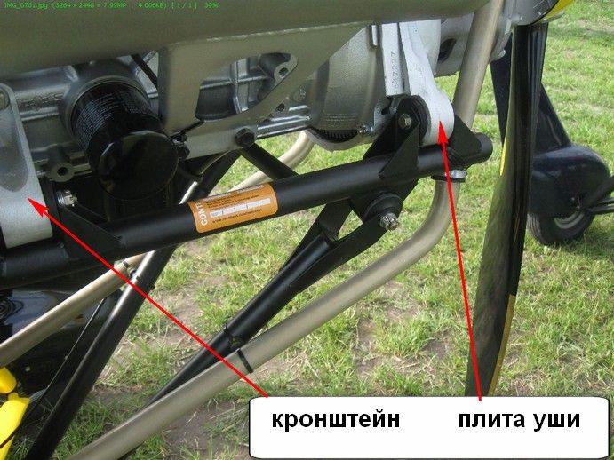

Рама  СУЗУКИ , плита G 13 , G13 BB ,  G10 . Плита с "УШАМИ "
Противоположный край двигателя крепится на кронштейнах  .
Кронштейн тоже  алюминий , льём .

Вопрос- если ,как Вы пишите, для ЕА-71 остается только редуктор и плита, а проставки нет, то как быть со стартером, не будет мешать винту, или стартер ставится со стороны двигателя.Не совсем понятно как центруется редуктор на плите, и все-же какова цена плиты и редуктора.

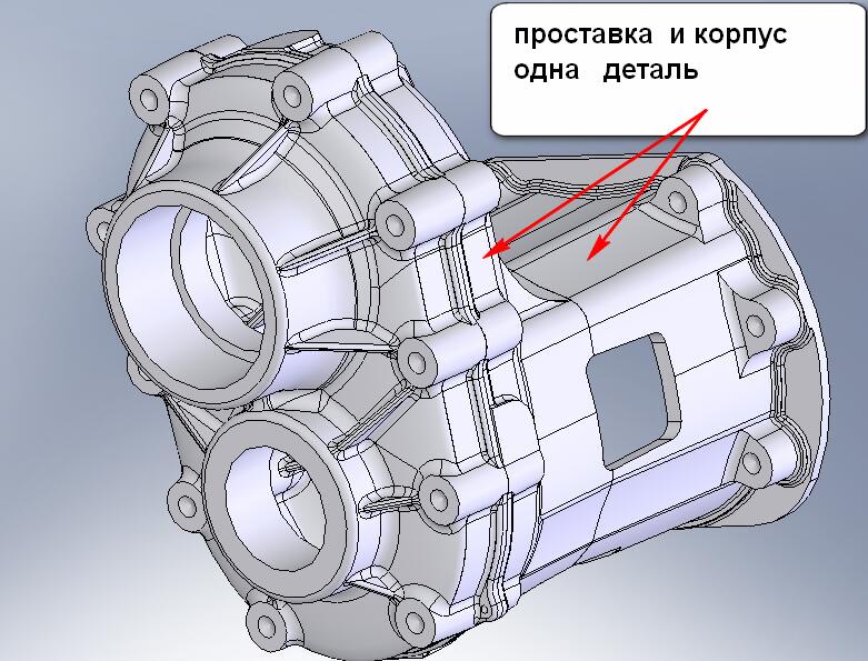

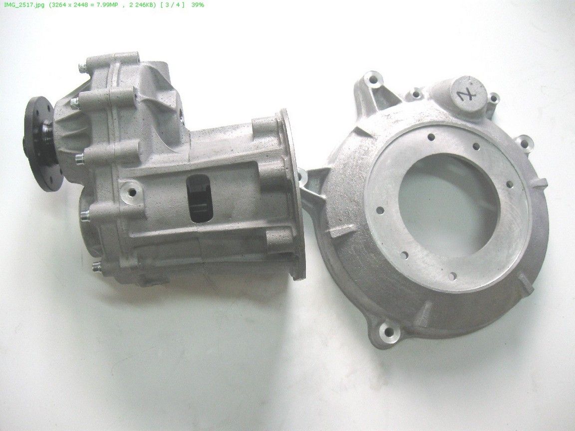

Проставка с редуктором отлиты как одна деталь .  Стартеру  место есть .

.... редуктор центрируется на плите в центральном отверстии.

Спасибо за фото, вопросы по конструкции прояснились.Укажите еще раз (чтобы долго не искать) координаты Чернова (телефон, почту).
