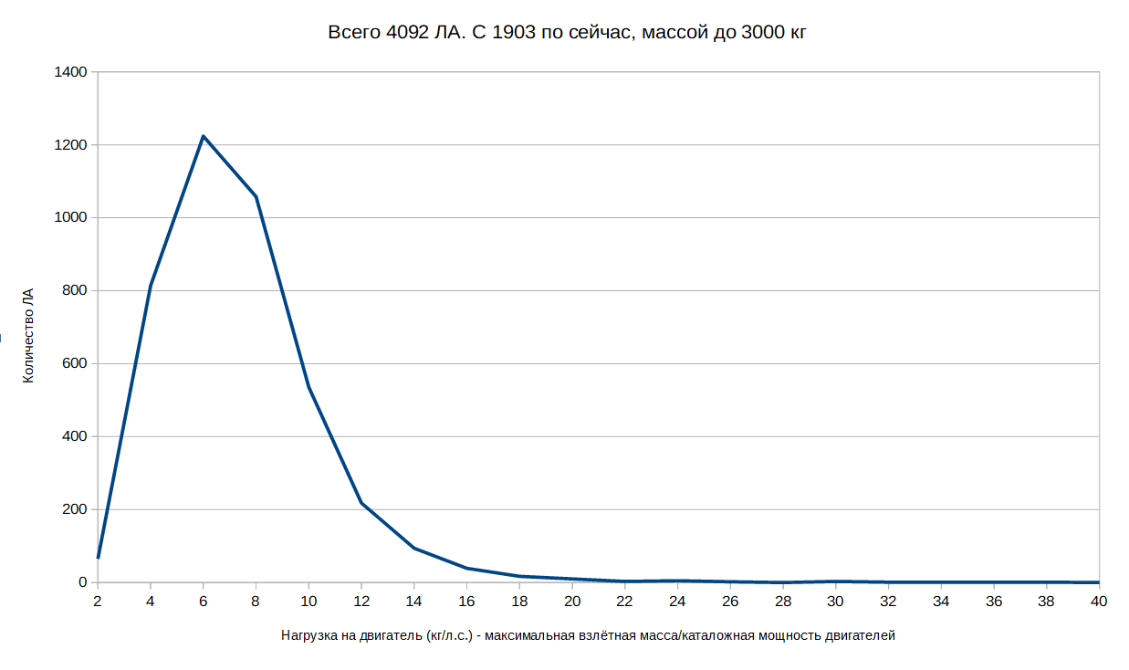

У меня есть увлекательная гипотеза о том, что некий производитель техники сказал о том, что у него есть "самолёт", в то время как самолёта у него не было. Ибо он его никому не показывал.
Конкретно речь о братьях Райт.
Вот динамика изменения нагрузки на двигатель у их аппаратов (извините за Википелию):
1903      Wright Flyer      28,17
1904      Wright Flyer II      28,00
1905      Wright Flyer III      16,15
1908      Wright A      16,37
1910      Wright B      16,20
Я взял 4 тысячи моделей и подсчитал распределение.
Модели с нарузкой на двигатель больше 25 кг/л.с. можно поделить на 4 типа:
- ошибки в данных (большая часть)
- подозрения на недостоверную информацию о двигателе
- аппараты братьев Райт
- аппарат который не удалось проверить по другим источникам
То есть, статистически, 17 декабря 1903 года Wright Flyer не мог лететь в режиме "самолёт".
Рассказы про полёты в 1908 году и даже в 1905 нерелевантны - там было меньше 20 кг/л.с.
Предлагаю опустить такие очевидные варианты как:
- Да он же фрик-конспиролог
- Да он же не знает очевидных фактов
И обсудить вопросы:
- что современное авиастроение говорит о способноти летать самолёта с характеристиками Wright Flyer
- почему расчёт "средней по больнице" нагрузки на двигатель не подходит для Wright Flyer
Кстати, примеры самолётов с нагрзкой на двигатель больше 25 кг/л.с. так же приветсвуются.

По единственному параметру (нагрузка на мощность) нельзя судить о возможности [highlight]"существования ЛА".[/highlight]
Маловато будет.

Отличный пример.
После чего появляется человек и говорит что прыгнул на высоту 100 метров.
В данном случае одного параметра будет достаточно?

А я-то думал, что для полета не нагрузка на двигатель является определяющей, а нагрузка на крыло.  :🙂

Ну и? Я как раз о том же:
По единственному параметру (нагрузка на мощность) нельзя судить о возможности "существования ЛА".
1 А Вы интересовались в каких "лошадиных силах" и как, измеряли мощность своих движков Райты, Ленгли, Сантос-Дюмоны,...??? Это ныне она равна 735,5 ватт, да и то не всегда,... и не у всех
2 Хотите верьте, хотите нет, с движка мощностью 30 л.с. можно снять и тягу , и 80 кг,  и  320 кг. Сами понимаете- это несколько разные вещи...
Не в мощи движка суть ЛА.
Так я с большим удовольствием послушаю про эти параметры.
Я же как раз об этом и говорю: у нас есть явление и мне интересно его объснение.

А за счёт чего Wright Flyer смог летать при такой нагрузке на двигатель?
В основном - за счет диаметра и КПД винта.

Вы в этом расчёте разбираетесь?
Ваша версия - Райты меряли мощность не так как все?
В те времена, никто не измерял "как все". Все измеряли как САМИ хотели. И в тех единицах, которые сами назначали и использовали.
Кто мешает Вам просчитать мощность движка Райтов? В нынешних кВт? Исходные данные-найти можно.

Прежде надо сам расчет нагрузки на мощность представить.
Но грубо - важно знать аэродинамическое качество, взлетный вес и тягу на расчетной скорости, чтобы судить - возможен полет или нет. Порядка 5 качество Братьев Райт аппарата, вес - ну пусть 350 кгс (при 28 кг/л.с. при 12 л.с. - взлетный вес 12х28 = 336 кгс для Флайера-1). Тяга в полете должна быть 70 кг.
Но лопухи то больше 2,6 м, редукция правильная, скорость меньше 40 км/ч. Но вопрос - реально ли с 12 л.с. получить 70 кгс тяги при 40 км/ч... или 11 м/с
Ne мотора = (PV)/(75*кпд винта)
12= (P * 11 м/с)/(75*0,7)
P = 57 кгс - ну близко где-то - качество больше было, вес поменьше... КПД винта чуть побольше чем 0,7...
А может аэродинамическое качество выше - колес не было, пилот лежал...

Скажем прямо, сейчас у нас ровно те же самые времена - каталожные мощности пишутся хрен знает как, так что диву даёшься.
Но то тогда, что сейчас, весь это разброс укладывался в опередённые рамки. Я же не зря картинку сделал.
Непонятно как эти двигатели мерялись, непонятно где и как наврали, опечатались, ошиблись, напутали и вдруг - все идут плотнно и только Райты - нет.
Вы ведь понимаете, что если бы речь шла не о Райтах, а о каком нибудь "Hren Znaet Kto IndAstries" , то все бы уже согласились стем что действительно это какие-то подозрительные данные?

Мерили все как сейчас. Мельница Ренара - момент мерили на валу, обороты измеряли, умножали обороты на момент умножали на 2 пи и делили все на 75 - в книге Д.Борейко, да во многих книгах до 1917 г. написано.
Высокие КПД были винта. Скорости маленькие - тяга большая... И качество аэродинамическое не такое уж маленькое...
Да, но при этом меряли непонятно на какой скорости, так что на разных аппаратах с одним двигателем могла указываться разная мощность.
Один из выпаданцев из статистики, похоже, такой и есть.
Ему записали 5.7 л.с. , но если смотреть на кривую мощности, то это на 1000 оборотов в минуту.
А если смотреть в остальные публикации, то там 15.. 18.. а если посильнее газануть, то все 24 л.с. будет.
