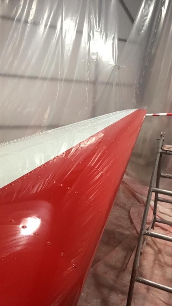

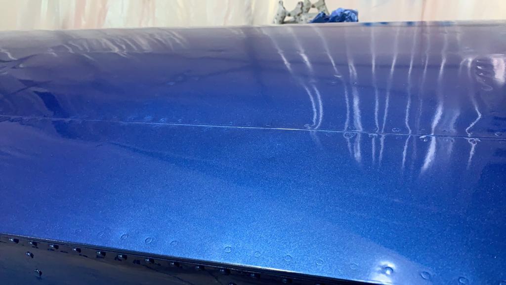

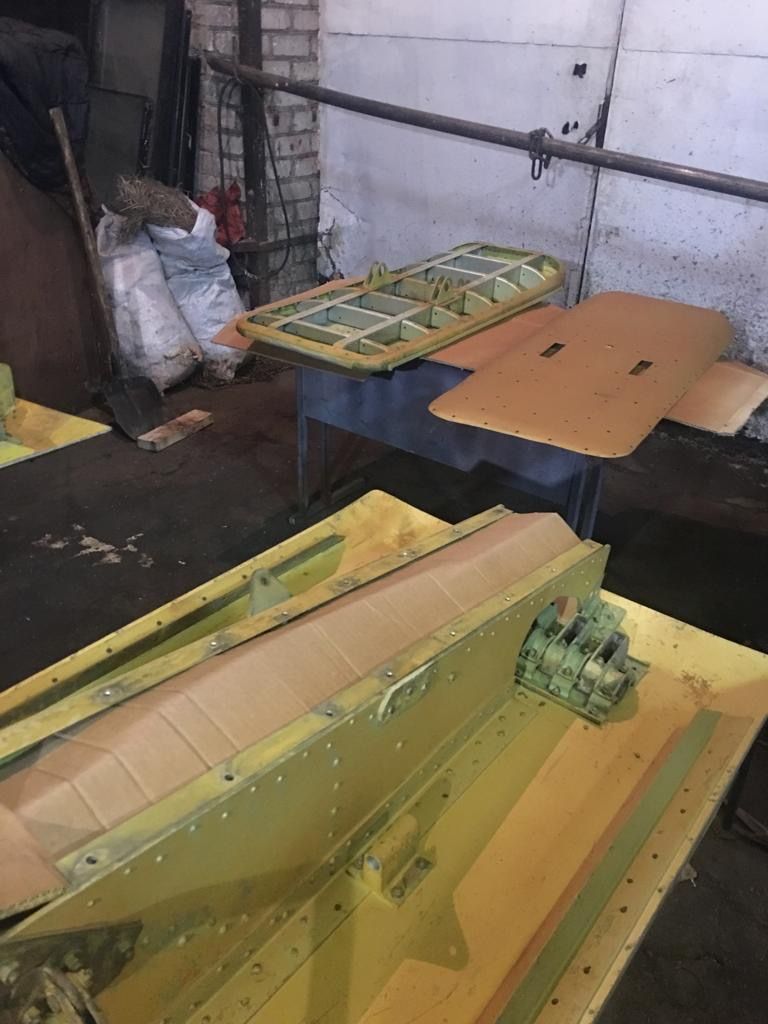

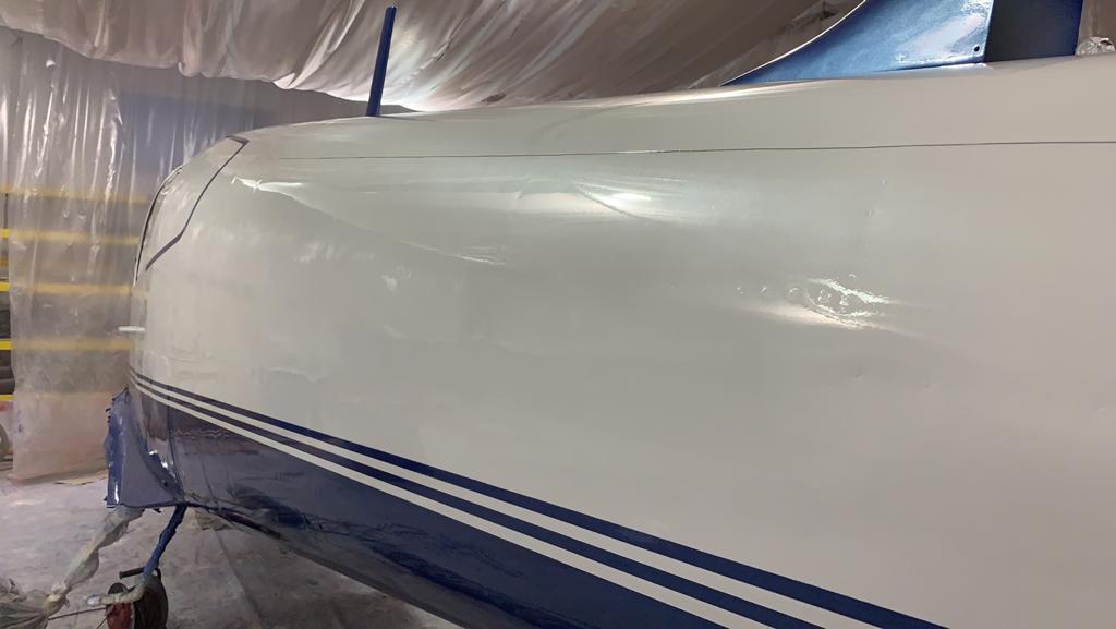

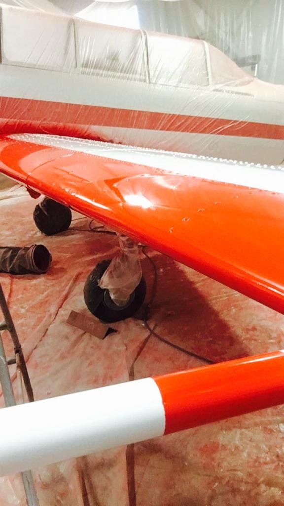

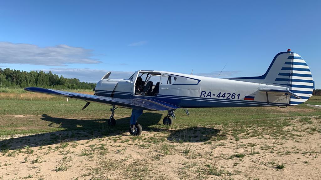

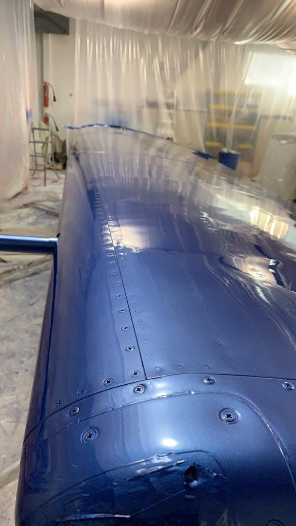

Если есть желающие подискутировать на тему покраски - пожалуйста. Только я выложила работу, а дорогие граждане знатоки только словечками кидаются, чтобы хоть как-то самоутвердиться. Мой мужчина прекрасно красит самолеты и я показала его результат в перетяжке крыла, а результатов знатоков я что-то не нашла.
Вопрос задаётся для того, чтобы получить ответ, а не пытаться выставить себя большим экспертом.
Далее если будут вопросы - отвечу, но продолжать диалог а у нас так, а у вас не так, я не буду, это пустая трата времени.

Акрил, всё это чудесный акрил 🤣
Акрил давно известен, даже очень давно. Но его появление и существование никак не изменило рекомендованные производителем технологии окраски тканевых поверхностей на самолётах.
А ведь можно было бы серьезно сэкономить в материах и времени просто пропустив алюминивую пудру. Там и покраски несколько слоев надо и ещо прошкуривать после каждого.
Время безусловно покажет результат вашего смелого эксперемента.
Вопрос: Делаете для себя или на продажу?
Делаем для себя, 2 самолета ЯК-12 в работе. Делаем и на заказчика, учитывая его пожелания и 7-ми летний опыт по перетяжке и покраске. Кому интересно, фотографии работ можем показать с местом расположения бортов в данный момент .

Оксана, при всем уважении к Вашему творчеству," заступлюсь" за МАРЗ( работал на этом заводе)- там требовали от маляров перед нанесением грунта( с последующим нанесением акриловой эмали DuPont) на тканевые поверхности наносить лак АК-113 с добавлением 2% алюминиевой пудры

Если заказчик изъявит желание то почему не положить лишний слой лака АК-113 с алюминиевой пудрой.
Любая дополнительная работа стоит денег
Крайний раз использовали АК- 113 с алюминиевой пудрой при перетяжке самолета «Настойчивый», практически полностью деревянная конструкция, поэтому такое покрытие посчитали необходимым.
