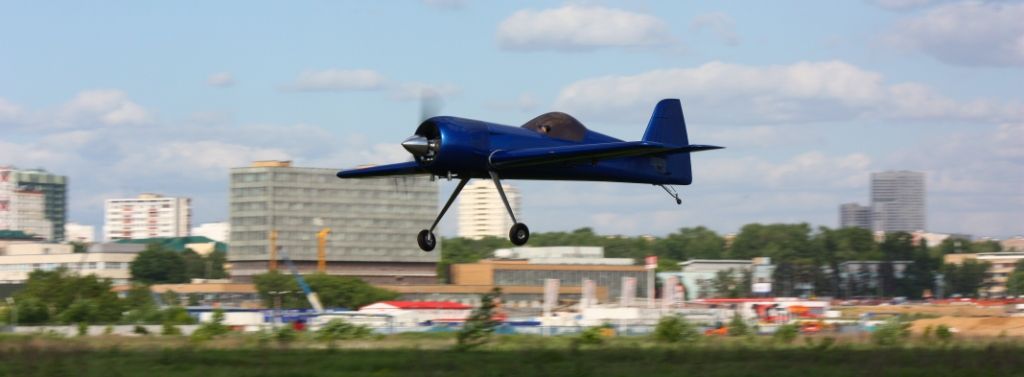

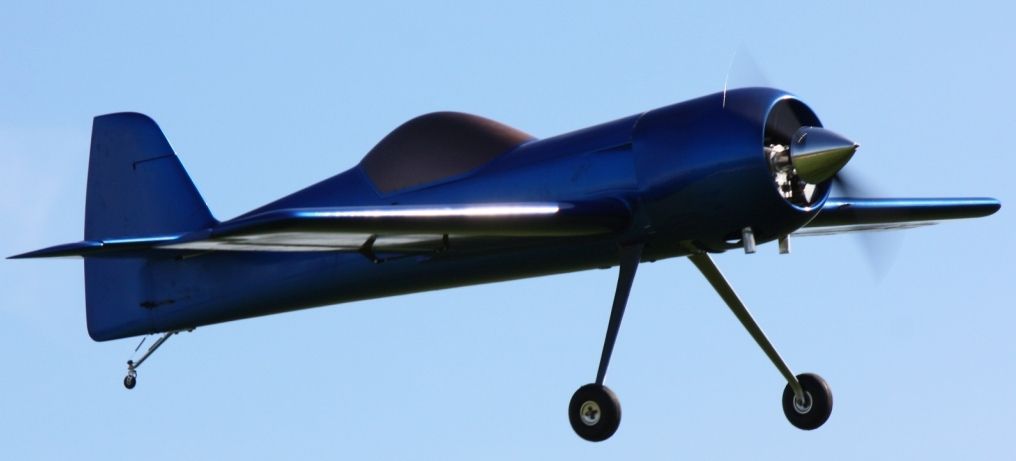

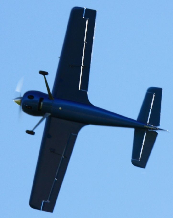

С летающей снимается телеметрия, было изготовлено два комплекта консолей с разным профилем крыла. Есть видео из кабины с наложенной телеметрией (то самое отверстие слева-вперед под углом). Другой вопрос, что мало налетали и не выполнили намеченную программу испытаний.
Ух ты впервые меня упрекают в "троле", да всё бывает впервые ;D ;D спасиб))
Видео в студию!
В каком масштабе летающая?
Каким критериям подобия удовлетворяет:
Геометрическое подобие?
Величина масс и моментов инерции?
Подобие по энерговооруженности?
Какие аэродинамические критерии подобия реализованы?
Использовались ли автоматы устойчивости в управлении.
Какую сходимость хотите получить.
Вань! На память я не помню и сам мелким почти не занимался. Потому данные не озвучу. Хотя матрицы фюза, фонаря и капота в наличии. С консолей так же не вопрос снять матрицу.  :IMHO
Подобие полное в той теории, какая была год назад. Масса офигительная  😱  ДВС подходящий. Центровка подобрана. Другой вопрос, что обычно с такой массой авиамоделисты не летают. И со сбросом тяги моторика управления другая. Скорость набирает быстро и теряет так же в вираже.
Аппарат ну очень резкий, чООткий такой  :IMHO Малейший зевок на малой скорости приводит к неожиданным последствиям. Влетаться не успели. Хотели выбрать один из двух профилей.
Видео существует, наблюдал. Но будут его выкладывать или нет, сказать не могу. Во всяком случае никто не собирался это делать.

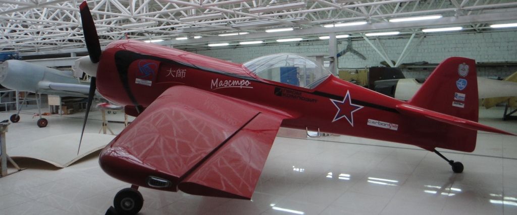

А самое интересное, что ни М14П ни М9Ф в 21 веке с точки зрения эксплуатации не интересны никому. Удельные характеристики и хорошая компоновка ВМУ для пилотажника годятся для ЭТП. На этапе техпроекта изменений и дополнений в конструкцию самого двигателя хочется занести столько, что М14м этот двигатель можно назвать условно.

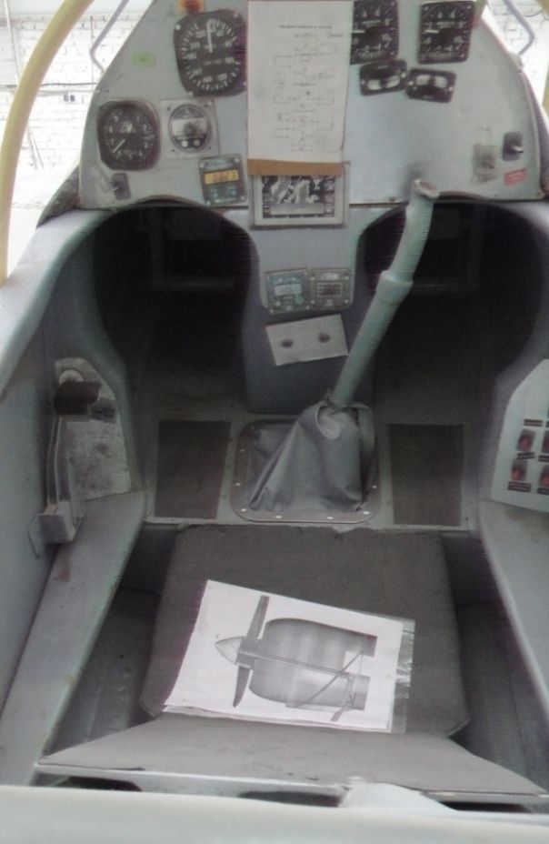

Методом последовательных приближений кабина видоизменялась многократно, пытаясь отвечать всем, порой противоречивым пожеланиям уважаемых пилотов и конструкторов. Сидеть действительно удобно. Места хватает, по сути ничто не мешает.

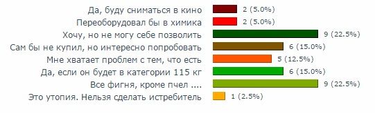

Напоминаю за одно, голосование помаленьку продолжается.
    56,7 КБ · Просмотры: 278
Еще 12 цельных дней будет активен опросник. Отметились 40 человек, за прошедшую неделю активность мизерная. Пожалуй через неделю вполне можно делать промежуточный итог голосования.
Графика в пропорциях получается занятная. Такая удивительная симметрия.  😀
