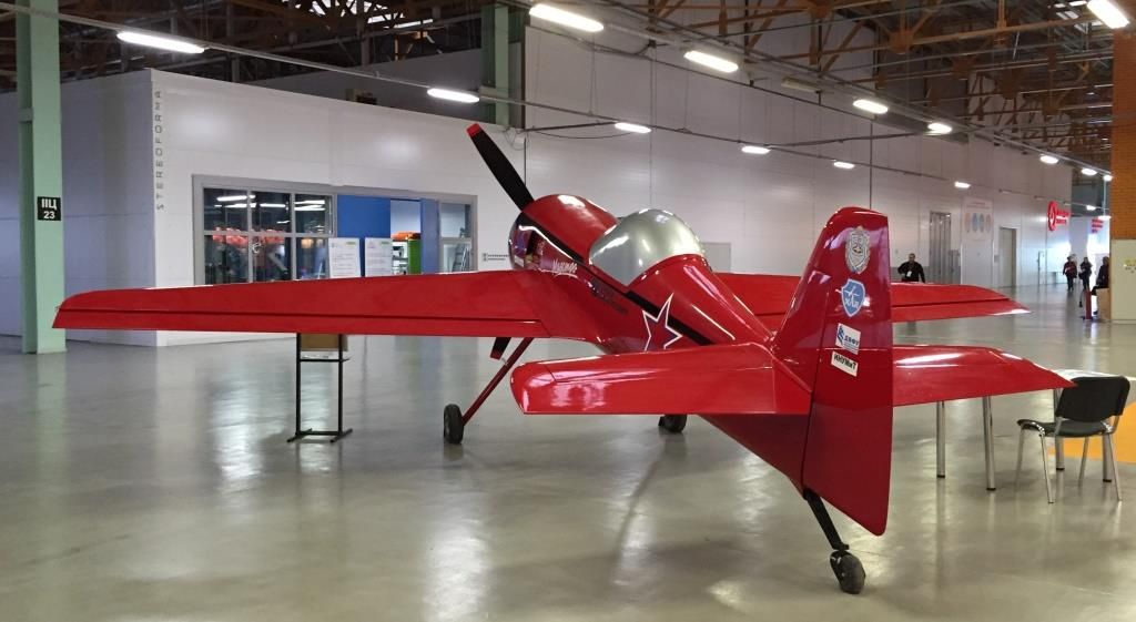

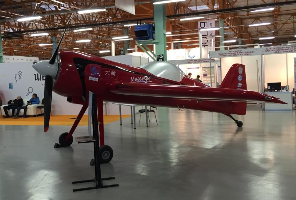

Да, с мотором пока все плохо
На ВУЗпромЭкспо
