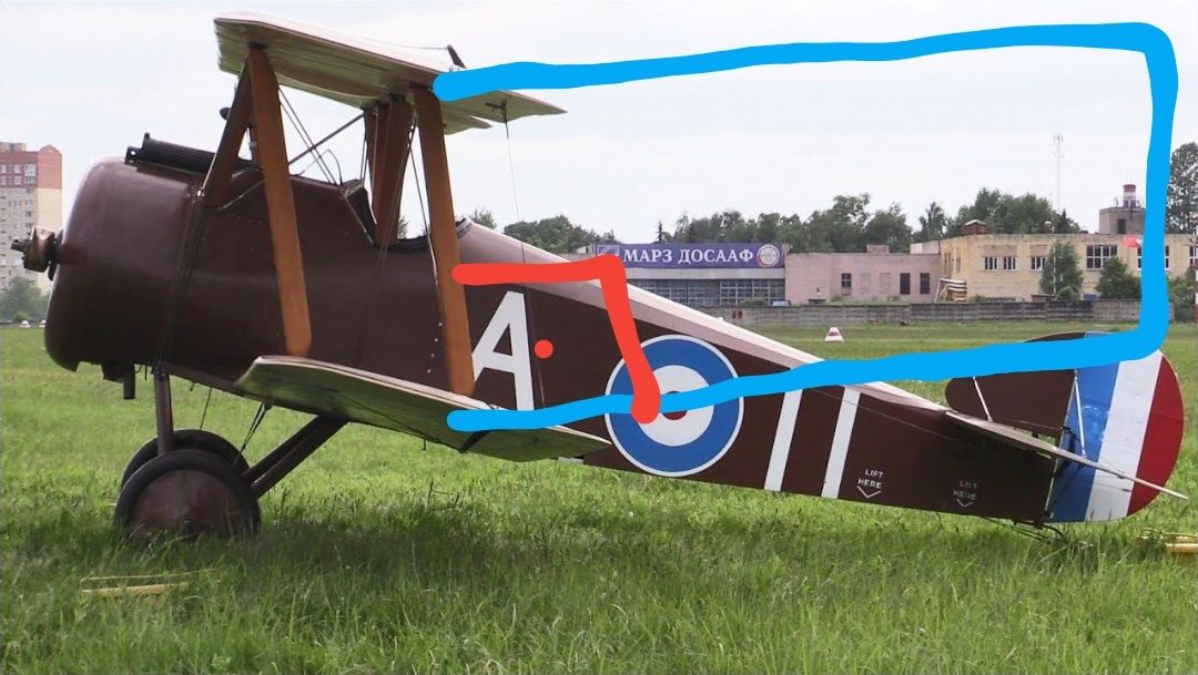

...заметьте, задние лонжероны у коробки крыльев у него на одном уровне, что позволит сделать бипланную коробку складывающиеся при хранении и транспортировке.
Мне так кажется, что для складывания консолей назад не обязательно иметь строго вертикальное позиционирование лонжеронов в полётном положении. Угол может быть каким угодно.
Позволю себе дорисовать картинку с прошлой страницы, где у биплана угол стоек "коробки" примерно перпендикулярен стояночному углу и соответственно поверхности аэродрома/прицепа. На мой взгляд, так получится "сложиться" и перевезтись более гармонично, не трогая горизонтальное оперение. Ну и быстрее разложиться перед полётом.

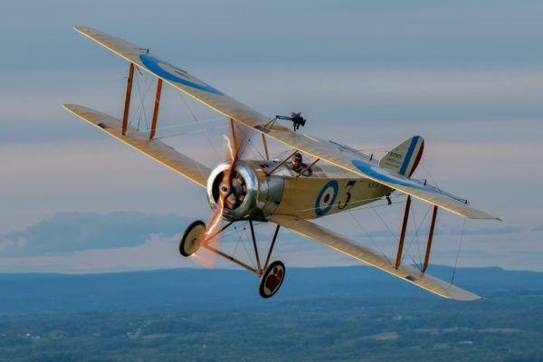

Я наверное буду выкладывать отдельно по каждому самолёту, те что мне были интересны, как вариант для постройки реплики периода до и первой мировой.
Я долго искал чертежи на Бристоль Скаут, если вы смотрели с начала ветки, история длительная, компьютер я менял насколько раз, да и окружающая действительность и моя личная жизнь изменялась, учился строить самолеты, летать на них, приобрел для себя учебный самолет, прикупил двигатель для авиа-реплики.

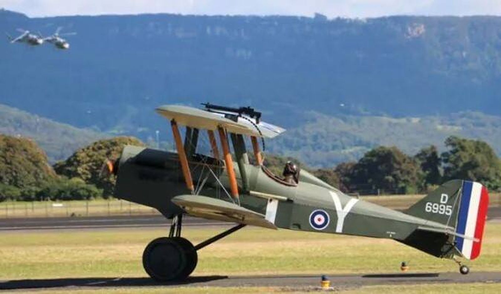

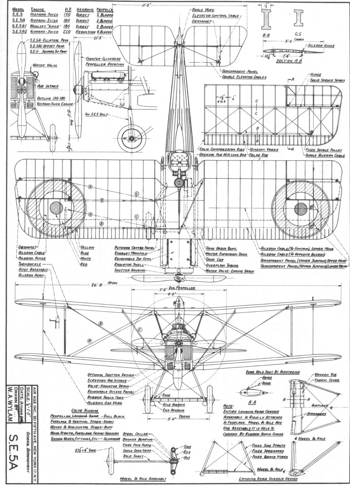

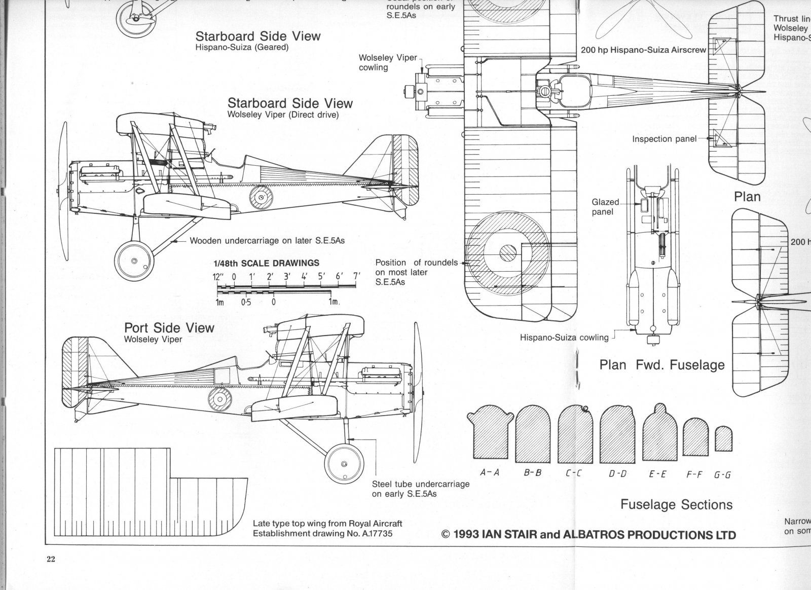

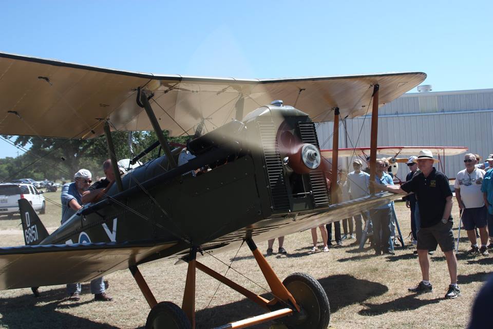

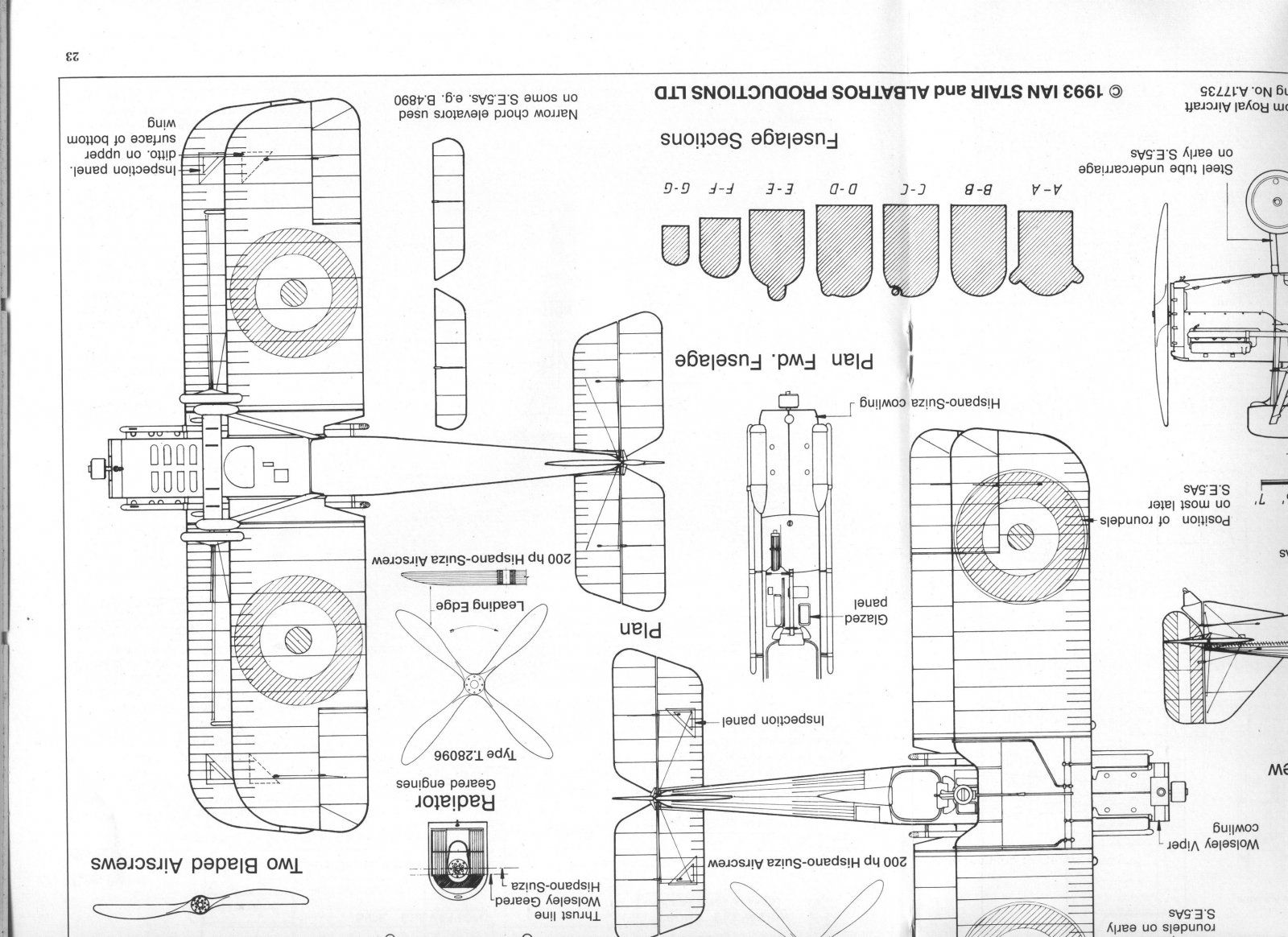

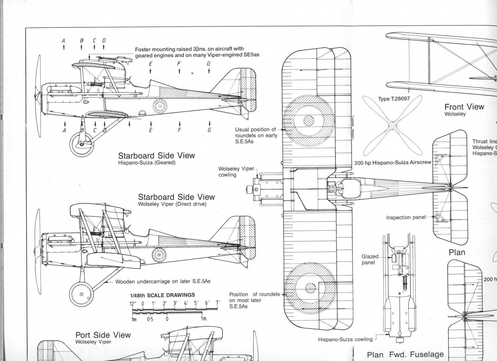

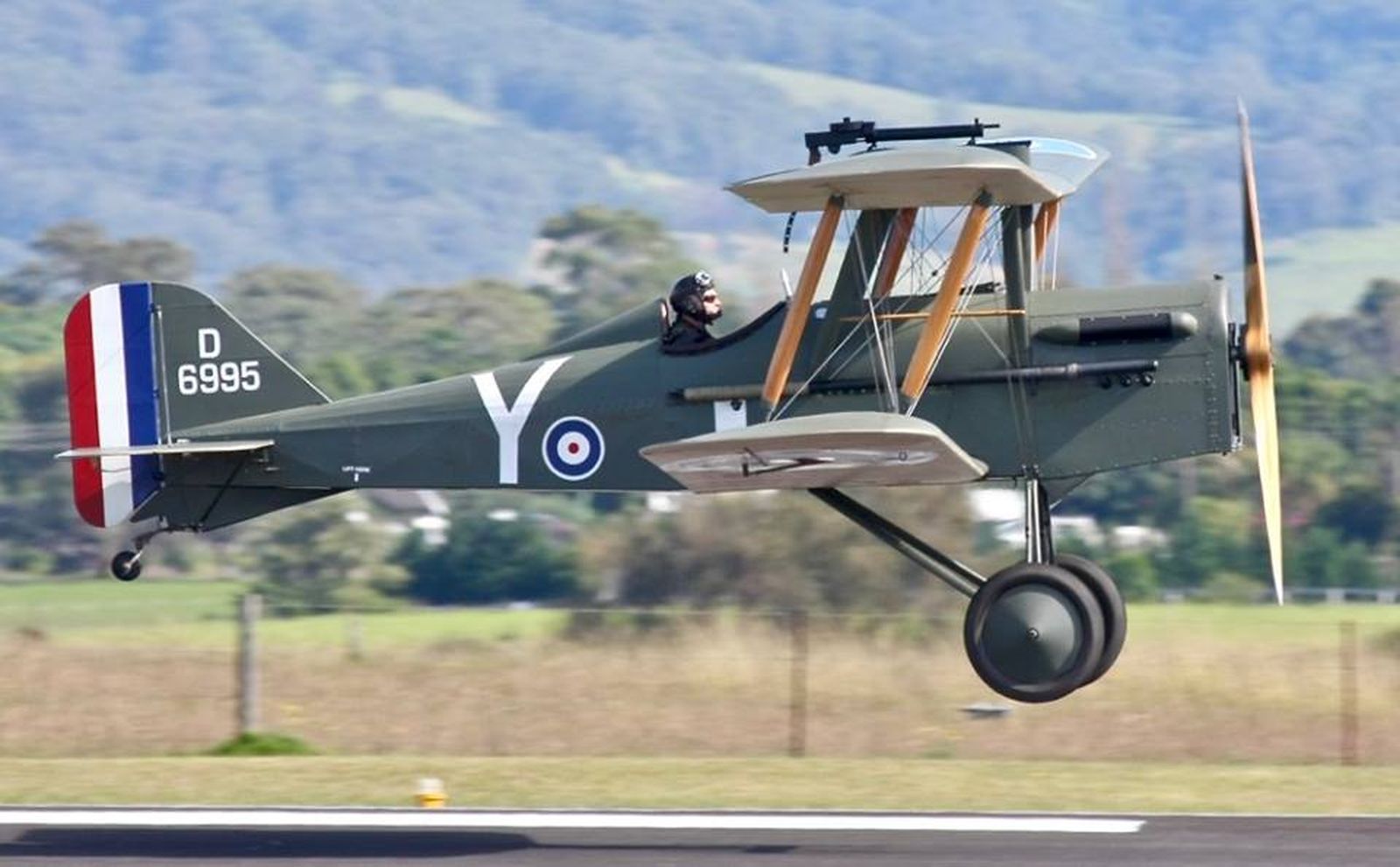

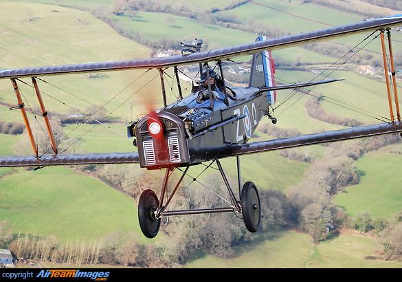

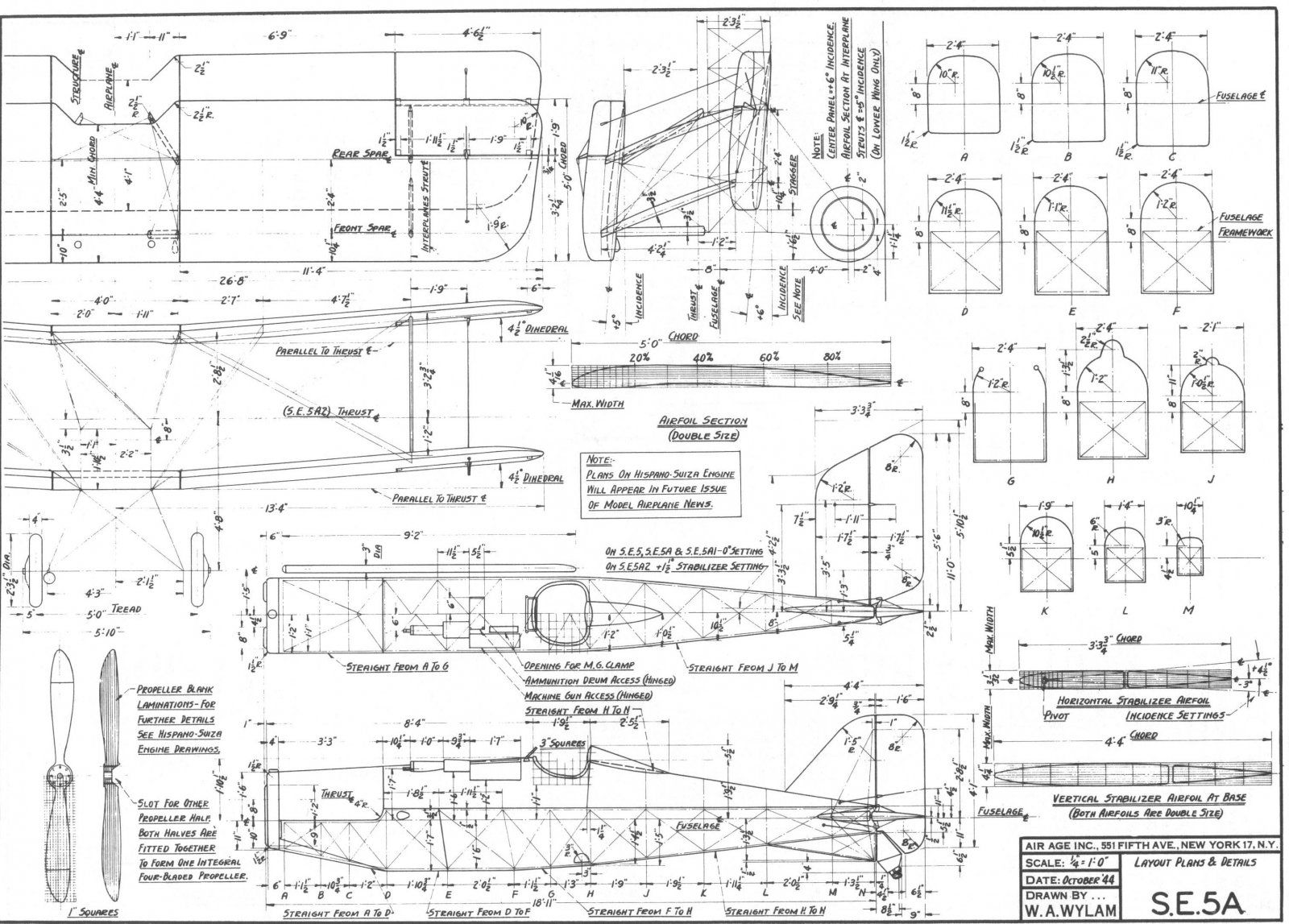

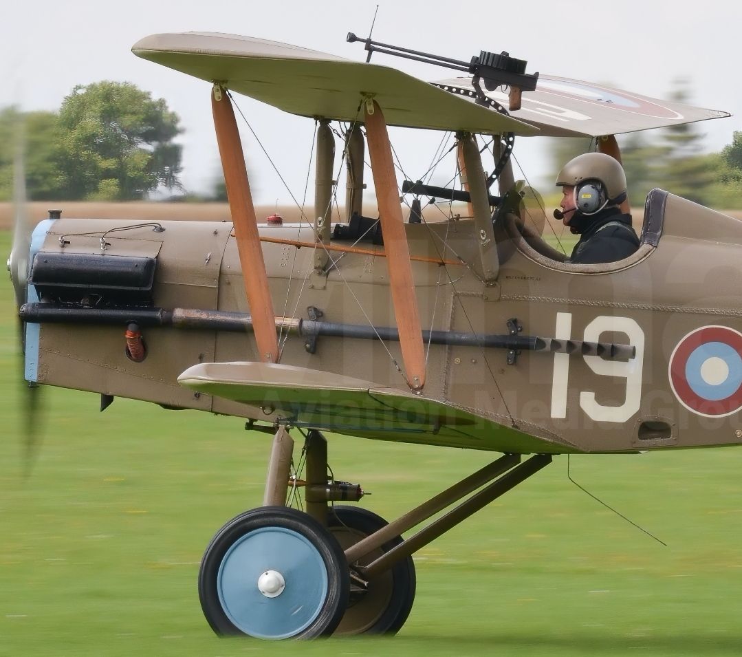

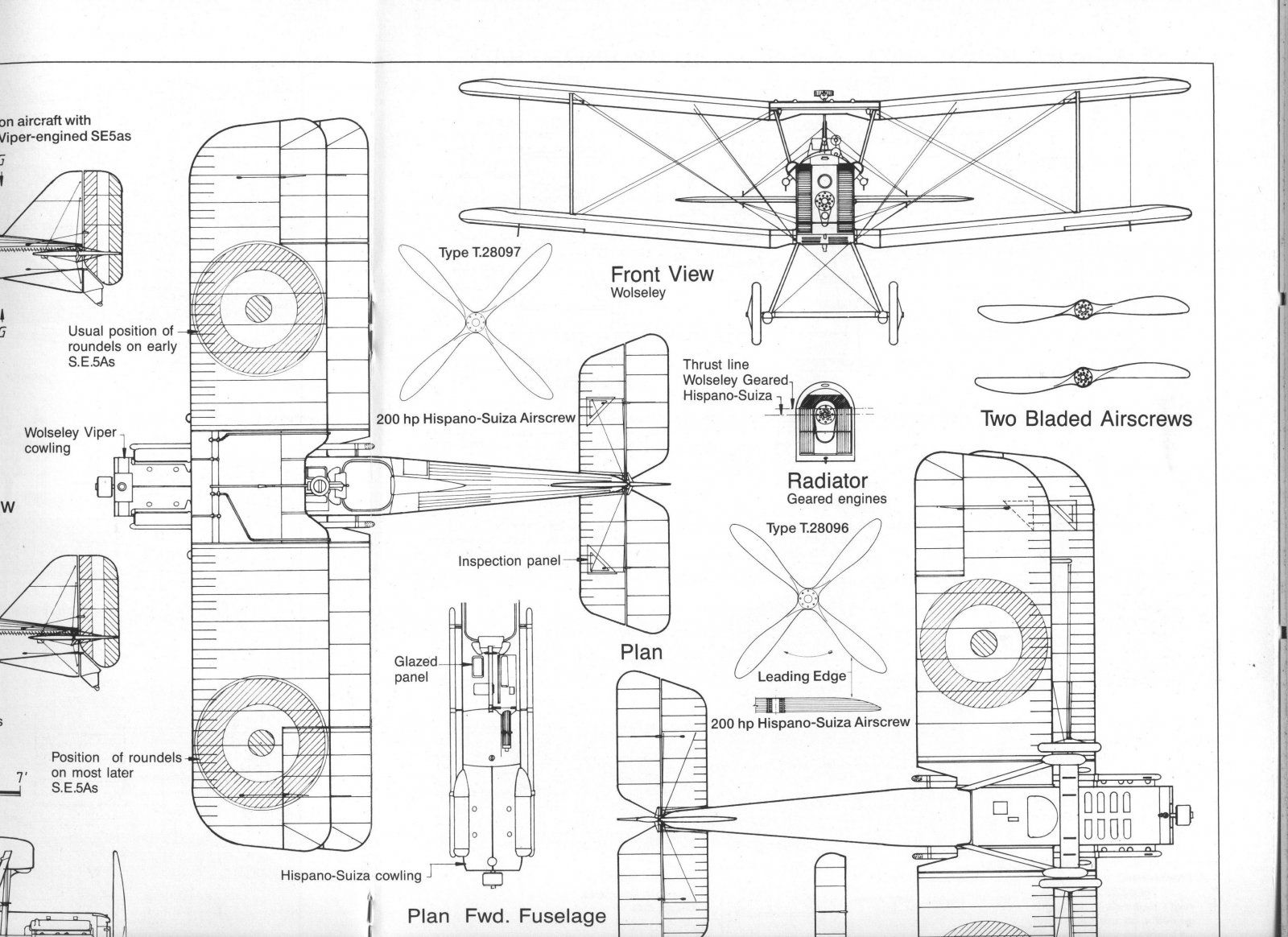

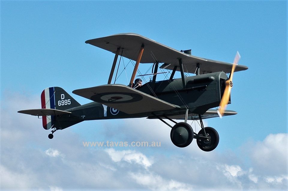

Думаю данная информация по бристоль скаут достаточная, фотографий по нему в сети море, автора видео и еще нескольких реплик, второй прототип который мне так же был интересен, это RAF SE-5A, со стороны, неказистый, квадратный, но узнаваемый, и легко реализуемый в виде реплики, подкапотное пространство очень большое даже в уменьшенном виде, нашел на него приемлемые чертежи, с размерами в дюймах, для точной копии не хватит, для реплики подойдет, каждый из строителей должен понимать, что проектировать и считать реплику надо самому, и сечения лонжеронов и силовых элементов, проектируется автором проекта. Выложу и чертежи и литературу по нему через пару дней.
SE-5A в виде уменьшенной реплики встречается довольно часто....

Книги по SE-5A...

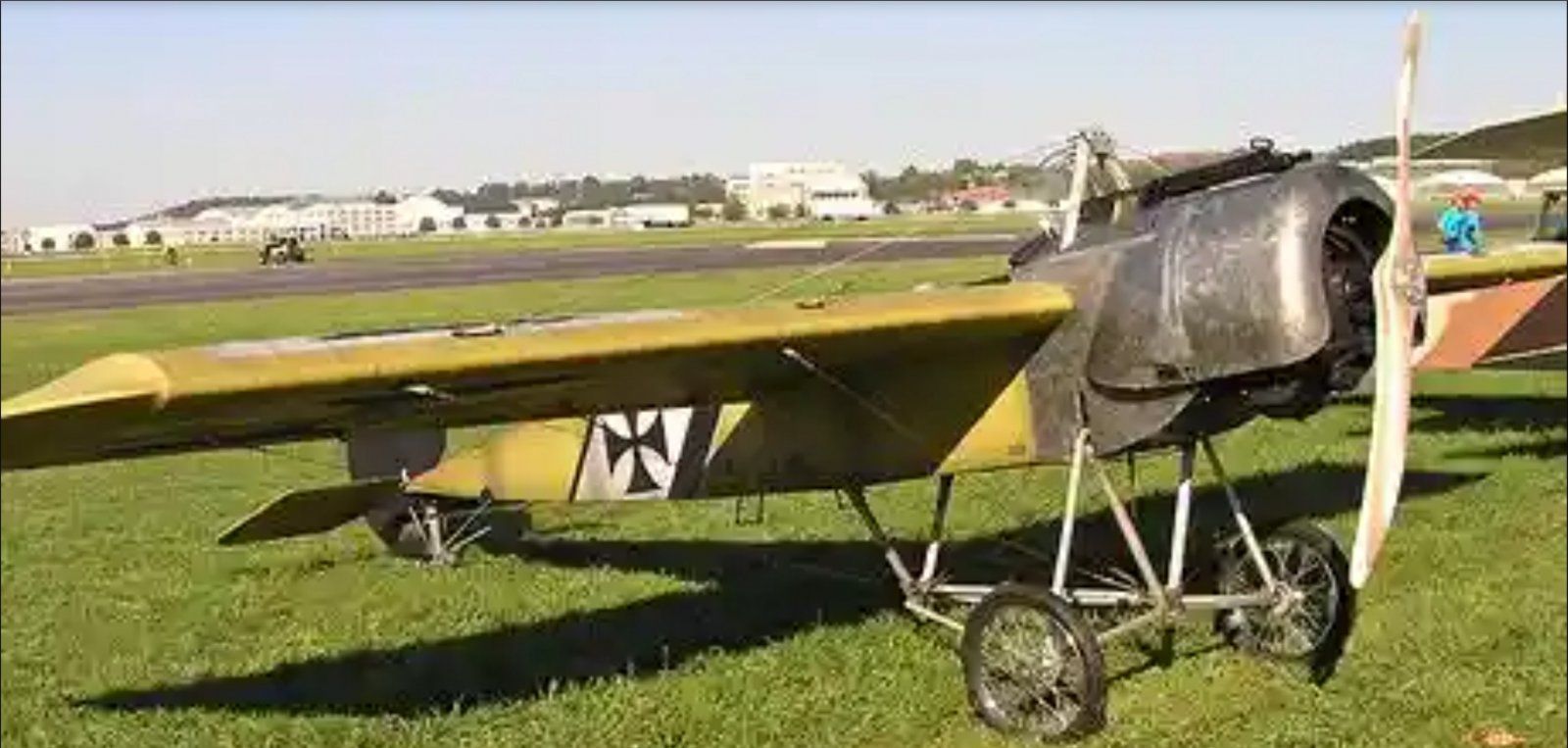

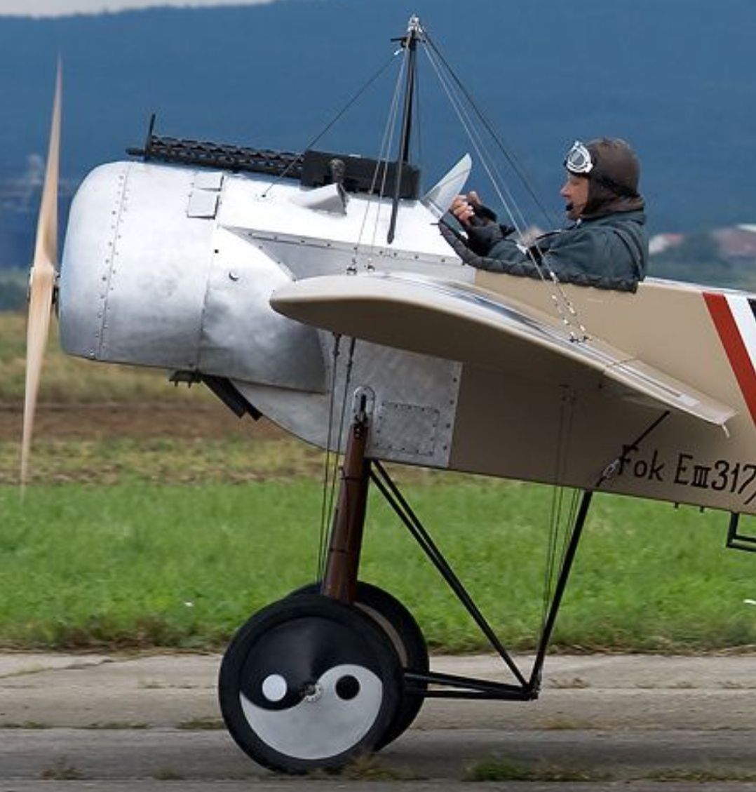

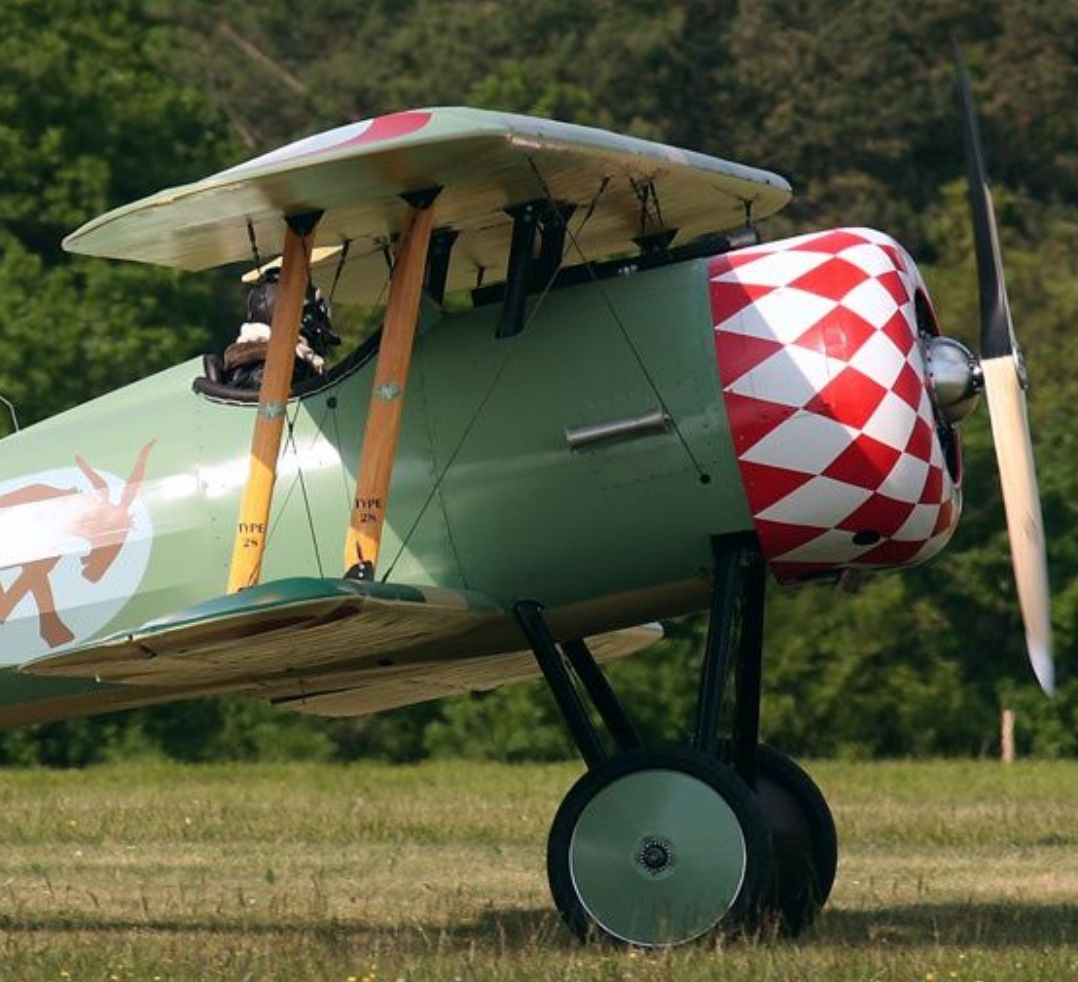

Давно где-то читал как появились "нормальные" профиля. Фоккер с Юнкерсом напару выяснили, что толстые лобастые профиля, помимо того что безопаснее, так ещё и сопротивление даже меньше, а подъёмная сила выше.
Так же, на всех приведённых Вами фотографиях реплик, нет ни одной с родным профилем. Давно обратил на это внимание. Пытался искать реплики с родными профилями. Встречаются с профилями похожими на родные, но очень редко.
Классические для первой мировой профиля, остроносые, с поджатой серединкой - это опасный атракцион. Реплика репликой, но здоровье дороже.
Бристоль Скаут/Сопвич Пап, конечно мои любимцы, но одно из условий моего личного интереса к истребителям первой мировой - попробовать как оно было. То есть, не только внешний вид, но самое главное - ощущение от полёта. Потому если "созрею" строить, то это толстокрылый аппарат из клана Фоккер/Юнкерс.

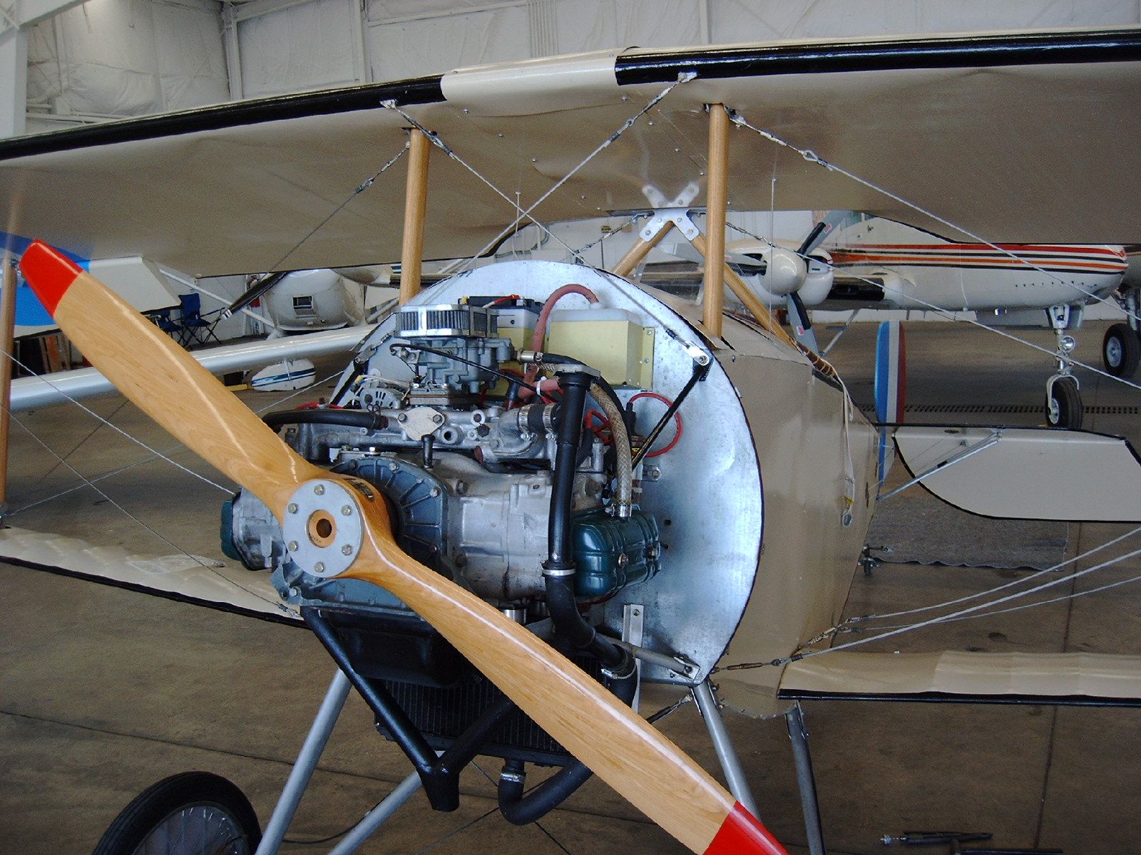

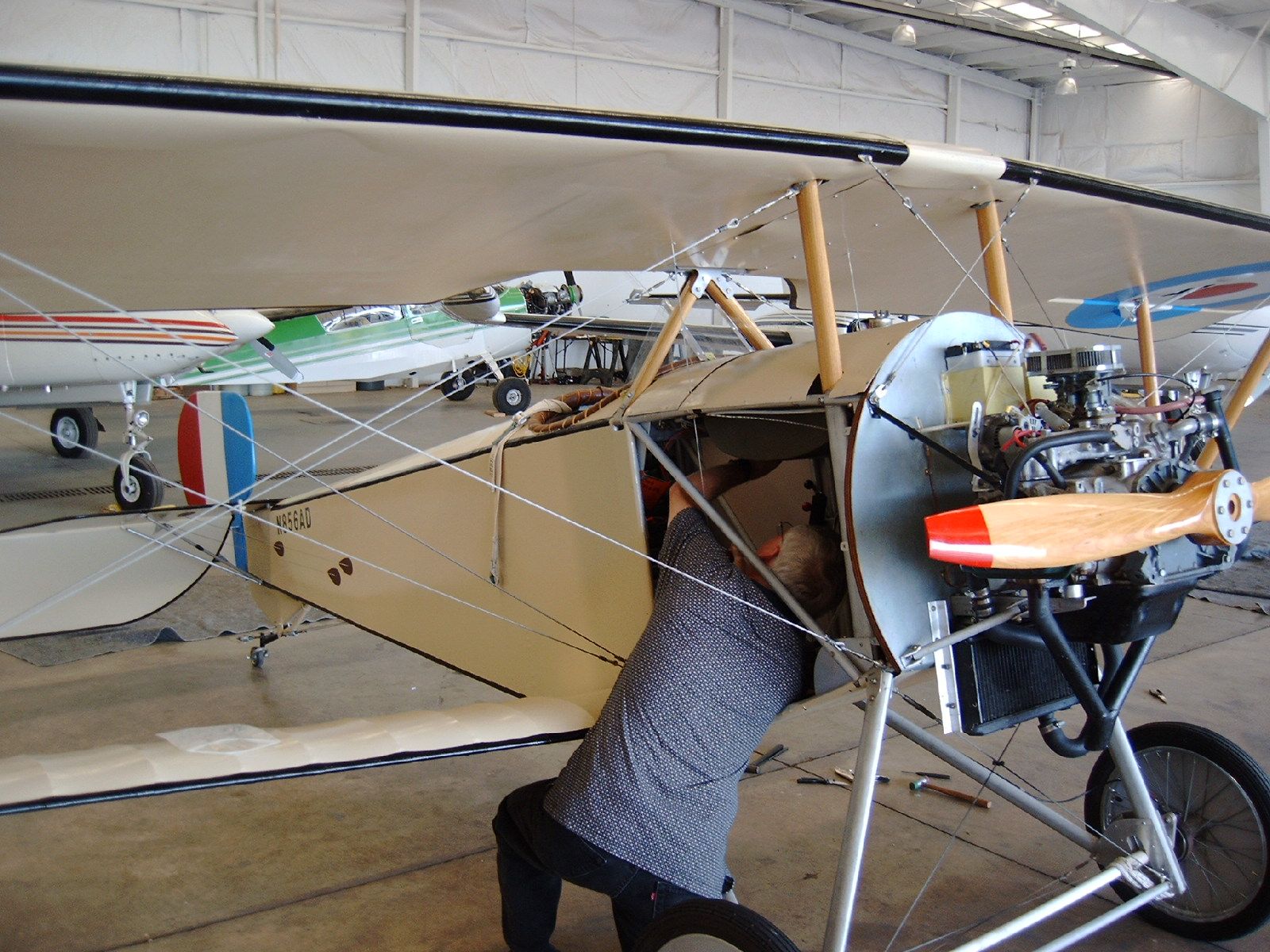

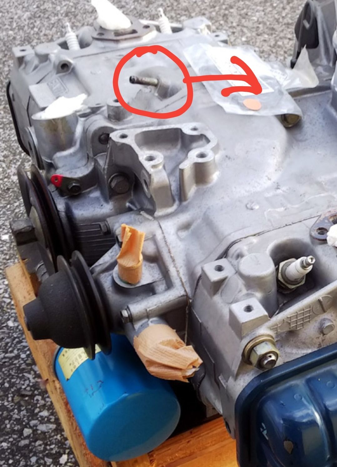

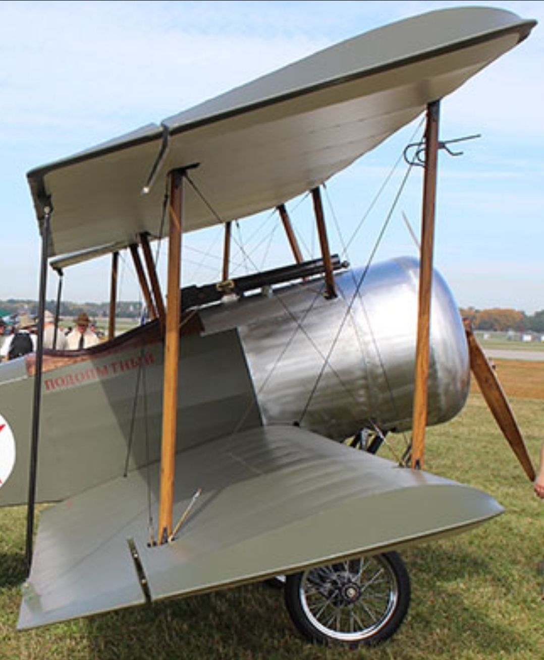

Был разговор о субару на реплике ПМ, вот вам вариант....
Силовая установка собранна классически, когда все "сопутствующие" агрегаты (радиатор, расширительный бачёк и даже аккумулятор) прижаты к задней стенке/противопожарной перегородке. То есть, даже в таком варианте с центровкой всё нормально, и при необходимости есть куча резервов для переноса масс вперёд.
Но двигатель развёрнут задом наперёд, а каких либо заметных "правильных" переделок не наблюдается. EA71/81 с тянущим пропеллером во время разгона и набора высоты запросто может "вскипятить" правые цилиндры (в данном случае уже левые), если не переварить сосок на сторону маховика, чтобы серединка не завоздушивалась.
Так же, пропеллер без отдельного упорного подшипника, прямо на коленвалу - решение не для долгой жизни.
Ну и, на роль безредукторного "сердца" лучше смотреть в сторону длинноходных моторов. А Субару EA71/81 отличаются как раз экстремальной короткоходностью.

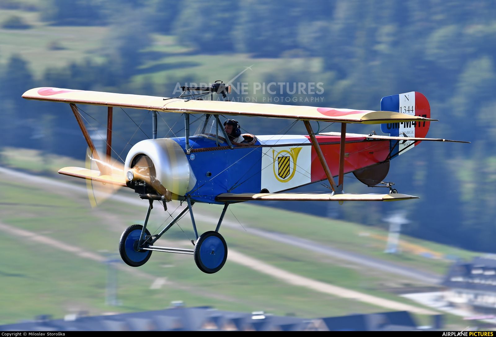

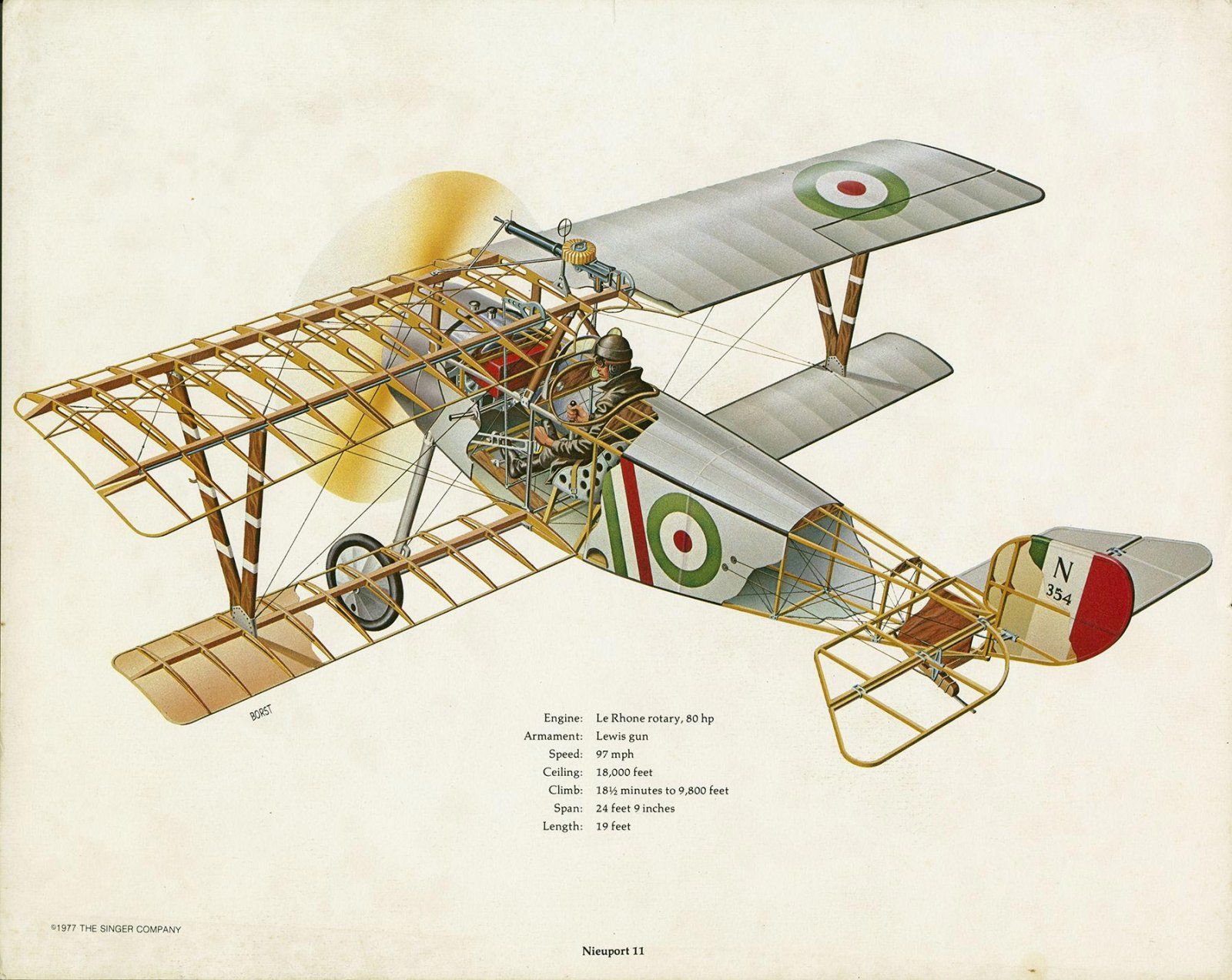

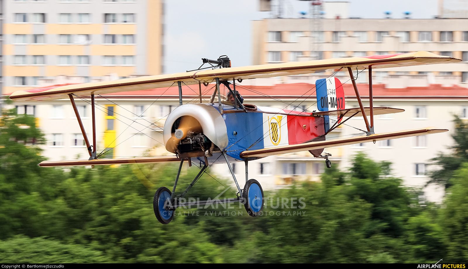

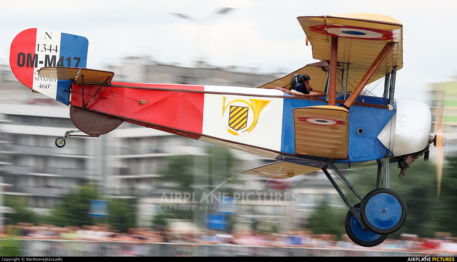

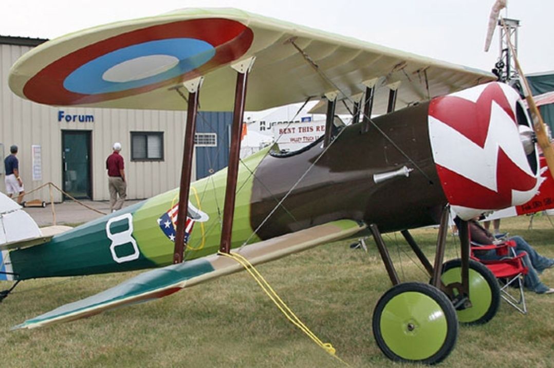

Следующим хочу выложить по Ньюпор 11 беби(малыш), самый по моему мнению притягательный самолет для самостроя, маленький но яркий представитель той эпохи, он стал базой для целой серии, поэтому его и надо делать, не навешивая на него лишний вес гаргротов, диафрагм, стрингеров и капотов, чем проще, тем лучше...
Чертежей как на бристоль у меня на него нет, но для реплики наберутся, самое главное размеры и пропорцию сохранить, остальное нужно считать и рисовать самостоятельно, главное что размер реплики можно делать 1:1 и выглядеть это будет отлично!!!
