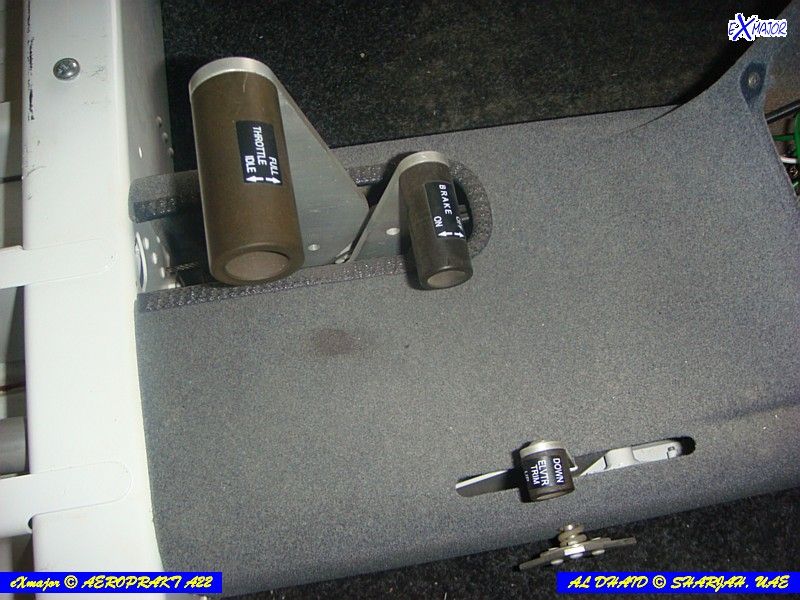

...это по новому :exclamation
...а было так! /сотреть фото!/

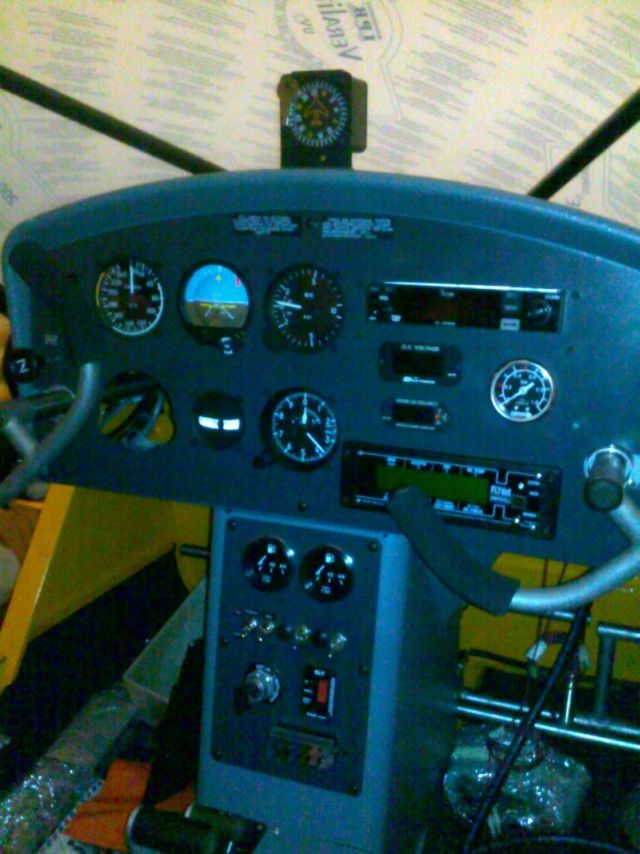

Такая вот панель у первой в России "LS-ки". По заказу хозяина убрали тумблера включения контуров, заменив стандартный замок зажигания на амеровский по мотивам CESSNA(контура на ключе)

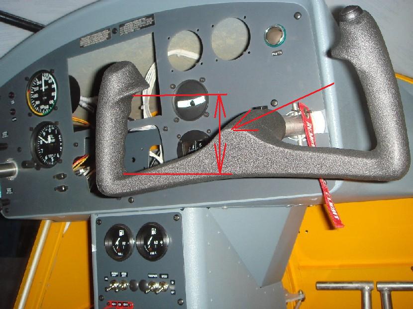

СИБИРЯК...штурвалы оставили стандартными
...или так же:  -Аля Цессна
Штурвалы -Аля Цессна не всем подходят по обхвату.
Высота рукояток не большая. Хотел на новый LS поставить, взялся неудобно, поставили проверенные.

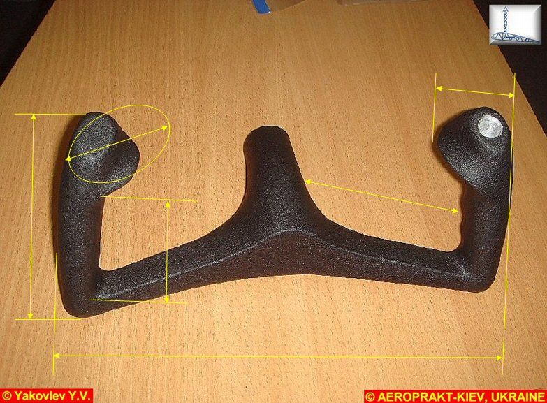

@ Serj...Я, что пытался у тебя разузнать!
(...пока не влез и мне не помешал, пользователь ресурса!)
...если есть возможность укажи размеры штурвальчика!
...нужно для сравнения!
...ты написал, что: [edit]Штурвалы -Аля Цессна не всем подходят по обхвату.[/edit]

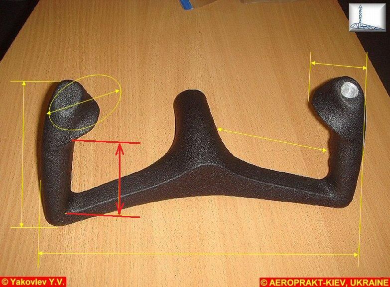

Размеров у меня к сожалению нет. При заказе А22LS Юрий Владимирович предложил поставить такие штурвалы.
Нижняя часть куда ложатся четыре пальца ладони (отметил красным) мне оказалась маленькая. Но это все зависит от ладони человека. У меня вес 100 кг. и рост 186 см. естественно и ладонь не маленькая. А вообще такие штурвалы нужно пробовать руками. Удобно - неудобно.
Еще один нюанс, не будут ли замерзать руки при полетах зимой.

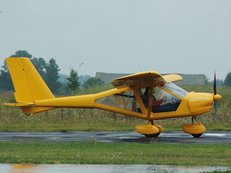

такой вопрос возник: в РЛЭ описано выполнение фигур высшего пилотажа и указаны ли параметры полета, которые надо выдерживать при выполнении этих фигур?
...разве А22LS похож на "пилотажник" :question

В мае прошлого года я летал в Киеве с Юрием Яковлевым на первом "LS"-выполняли повороты на вертикале, пару-тройку витков штопора. Крутится оч.резво самолет. Все только по акселирометру (с Як-52), с прележием, культурой пилотирования и аккуратностью Но, как говорится, повторять в домашних условиях я-бы не советовал. Да и к чему? Хочешь адреналина до тошноты-добро пожаловать на борт Як-52-он как раз для этого и создан.
