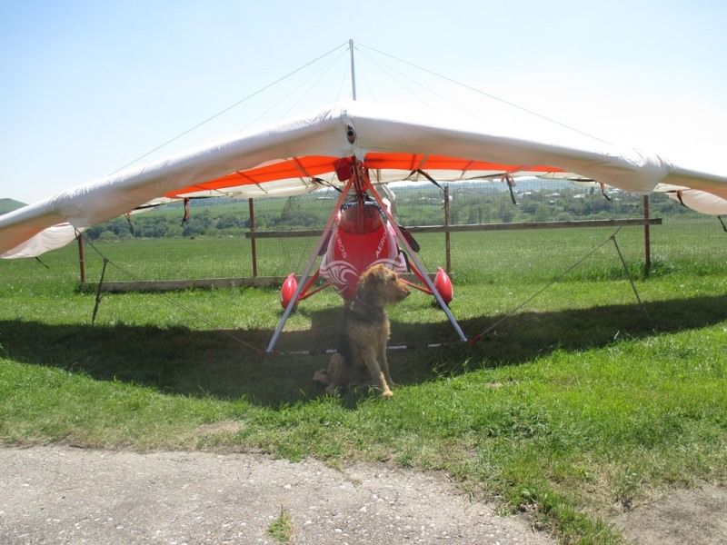

Аппарат базируется на аэродроме в стояночном положении до окончания домашней вахты. Т.е. с чехлом на крыле и сложенным пилоном. Когда приходит время с ниматься на зимние квартиры, то снимается с телеги, разбирается и упаковывается крыло в одно рыло без особых усилий. Всё, кроме отстёгивания "лягушки" и заброса крыла на багажник. Но для того чтобы придержать хребтовую трубу на 2 минуты при отстёгивании "лягушки" и чтобы закинуть пакет на багажник всегда на аэродроме найдётся добрый самаритянин, который не пройдёт мимо и поможет страждущему.
Если же дело происходит, как говорил товарищ Саахов: "где-нибудь не в нашем районе, да", то приходится это делать в одиночку, прецеденты были, плавали-знаем, только это на матчасть чуть более тяжко ложится, т.к. нежно и плавно в одиночку такие перемещения груза не получаются.

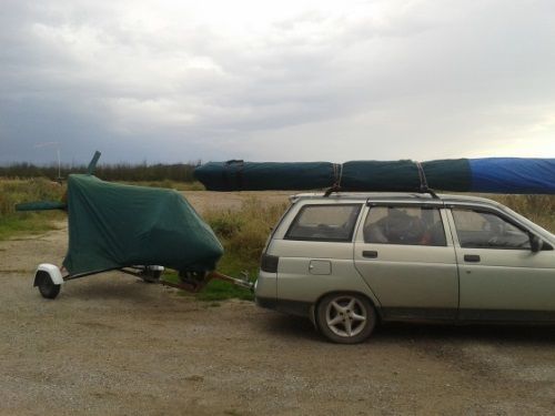

Немножко разумного Ordnung-а ещё ни одному партизану не повредило. Вольные партизанские крылья от этого короче точно не станут.
Взлёт с аэродрома ничуть не мешает летать и сесть там, где хочется и можется в рамка разумного.
А таскать аппарат на дышле, жуя резину, вызывая ненужный интерес гаишников и ожидая каждую минуту, что несмотря на все знаки аварийной остановки, флажки и лампочки тебе может въехать в винт какой-нибудь "талпаюп" (есть такое слово в современном киргизском и узбекском языках), и все полёты пойдут на неопределённое время "кебенемат" (есть и такое слово в современном иврите), то наличие правильной полосы с правильными пчёлами порядками и правильным мёдом сообществом летающих - это просто счастье.

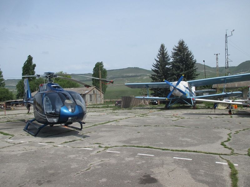

Ну, и чтобы не было совсем скучно от моих методических мудрствований, вашему вниманию предлагается несколько картинок не по теме.
Аэродром жил своей мирной жизнью, иногда через забор лазили гости. Такие как вот этот винтокрыл.
