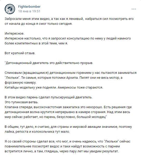

Первый в мире детонационный двигатель
Владимир
но если использовать детонацию правильно, то выигрыш как минимум в два-три раза по сравнению с горением,
Мне не хочется вас огорчать, но с точки зрения современной науки есть теплотворная способность топлива и энергии хоть при горении хоть при детонации выделяется одно и то же количество, просто при детонации есть ударная волна, которая кроме разрушения ни к чему хорошему не приводит, особенно в поршневом двигателе.
Поэтому вам для начала надо изменить имеющиеся научное представление о теплотворной способности топлив- так что дерзайте, а мы поглядим и похлопаем вам, возможно
Всё жду когда вы что то похожее придумаете
Я не настолько умный! Обойдусь чем ни будь попроще, да уже возраст не располагает к энтузиазизьму и творческим порывам. Пусть этим молодёж занимается.
... но наш двигатель были именно детонационным с гарантированным воспламенением в любом режиме. Знаю что это воспримется многими в штыки, но они просто не в теме. Детонация это наилучший способ получения энергии из углеводородного( и не только) топлива. Просто детонацию никто кроме нас не научился использовать и большинство энергии взрыва уходило на деформацию элементов конструкции обычного двигателя, но если использовать детонацию правильно, то выигрыш как минимум в два-три раза по сравнению с горением, и это лишь на экспериментальных образцах было, думаю там было куда улучшаться.
Вопросы к презентации есть:
- как принципиально устроен, периодического или непрерывного действия;
- что там окислами азота в ОГ(про минимальные вредные выбросы понравилось)?
- выигрыш в каких характеристиках был;
- максимальное время работы на испытаниях;
- почему конфету улучшили похоронили?

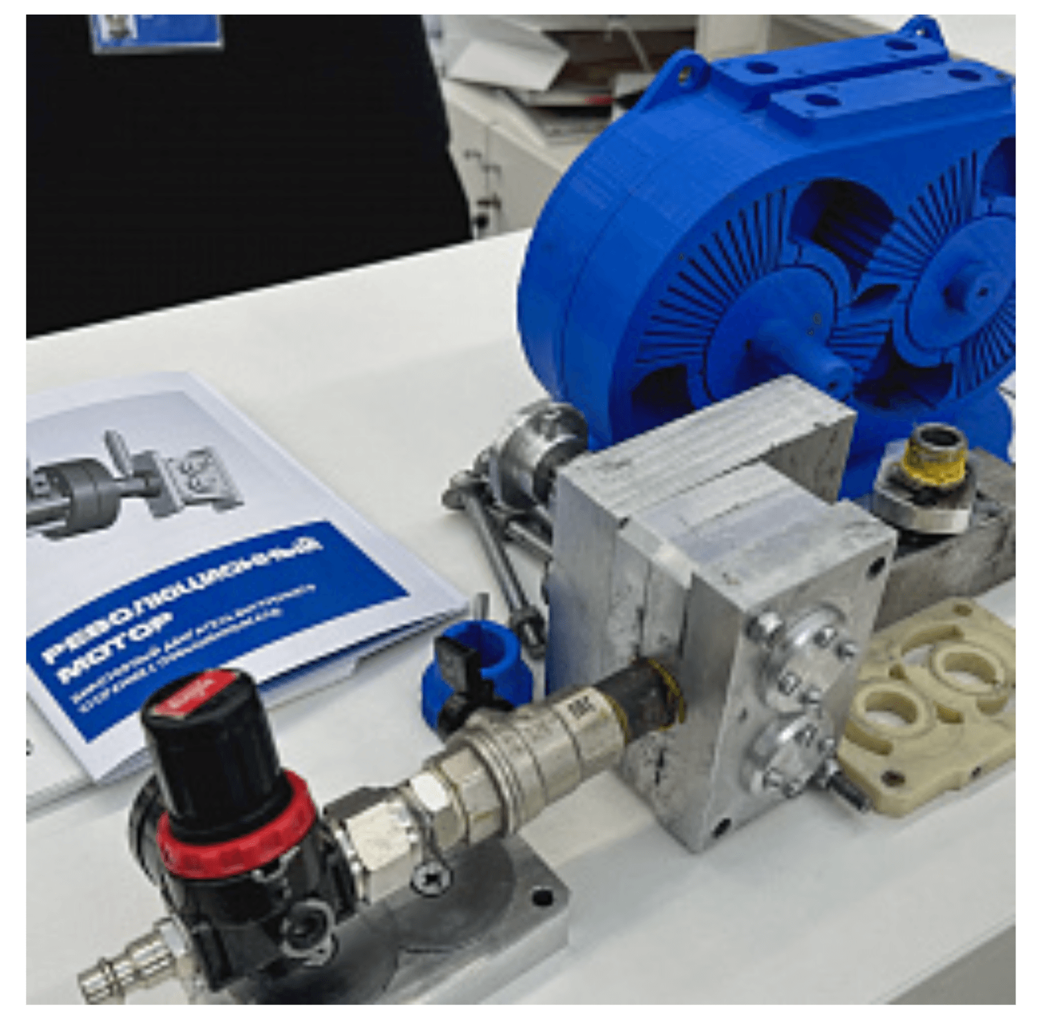

Наверное первый в мире и "самый революционный" детонационный ДВС это — см. ниже!!!
Выдержка из анонса (статьи) про бироторный ДВС:
" Газораспределительная система двигателя вынесена за пределы рабочей области камеры сгорания, что позволяет вместо горения достичь детонации с гораздо большим выделением энергии при давлении на выходе в пределах 300 атмосфер, ...".
Студент из РТУ МИРЭА создал новый тип двигателя внутреннего сгорания: Новости (dzen.ru)
Студент РТУ МИРЭА создал первый революционный мотор в мире — Новости — РТУ МИРЭА (mirea.ru)
L270767
Кажется уже обсуждали. Кто-то доказывал, что камеры между роторами не заперты. Ну а в первую очередь явные проблемы уплотнения с торцов.
