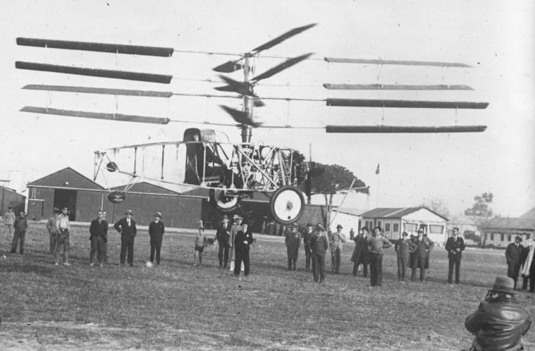

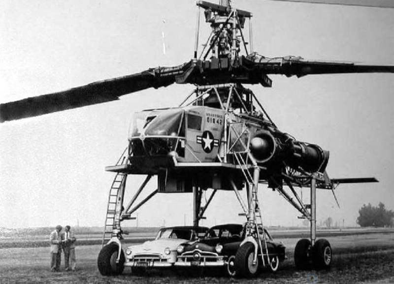

Пилотаж на вертолете и особенности конструкции втулки.
Пока нигде подобного решения не рассмотрел.
В истории вертолетостроения они встречаются:
Да но лишнии степени свободы в вертикальной плоскости не способствуют  управляемости вертолета при отрицательной перегрузке никак. Делают махи лопастями еще менее предсказуемыми.
Почему не способствуют и почему делают махи не предсказуемыми?

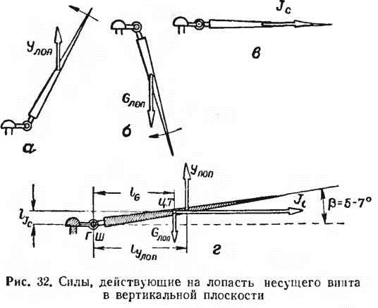

А зачем вообще шарниры появились между втулкой и лопастями?
Выглядит примерно так:
Так почему происходит то, в результате чего это выглядит так, как на картинках. И от каких, ?может аэродинамических?, сил возникают моменты, в результате чего это выглядит так, как на картинках.

Можно ответить цитатой из РЛЭ ми-8:
Горизонтальные шарниры предназначены для устранения опрокидывающего момента, разгрузки корневой части лопасти от изгибающего момента тяги, уменьшения усталостных напряжений в лопасти и уменьшения вибраций, вызванных изменениями момента тяги лопасти по азимуту.
Т.е. когда вертолет приобретает горизонтальную скорость у него на одна лопасть набегает на поток а другая убегает. Между ними возникает разница в подъемной силе,  обозванная страшным словом "опрокидывающий момент".  Хитрые конструкторы поставили горизонтальный шарнир и лопасть оказалась свободноболтающейся, уравновешенной подъемной силой, силой тяжести ,и центробежной силой. Соответственной набегающая лопать лезет вверх а убегающая лезет вниз. А так как они присоединины тягами к тарелке , то у лезущей вверх лопасти пропорционально углу уменьшается угол атаки , а у проваливающейся - увеличивается. Все ,типа, скомпенсировано и все довольны! По моему ПОЛНЫЙ БРЕД!
Представьте, что у вас самолет-паросоль, у которого, по каким-то причинам , по мере роста скорости, вырастает левое крыло и укорачивается правое.  Вы к этому привыкли и компенсируете разницу подъемных сил элеронами,  с ростом скорости двигаете рус к левому борту и так замечательно летаете. Крутите пилотаж. А тут приходит какой-то умник и изменяет конструкцию вашего самолета. Он берет и подвешивает фюзеляж под крылом на шарнире -как у дельталета-- а подкосы соединяет с компенсаторами элеронов.  Ваш самолет с растущим и уменьшающимся крылом от скорости начинает летать ровно и не требовать дачи ручки влево. Все довольны. Пока вы не решили полетать кверху пузом.
Из за того, что в балансировнии лопасти принимает участсие сила тяжести, действующая на лопасть , которая пропадает при нулевой перегрузке и изменяет знак при отрицательной.

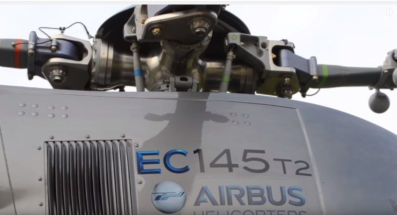

Если смотреть на лопасти находясь на втулке, то можно увидеть как энергично машут эти лопасти, и вашей голове конечно же возникнет "Маховая теория". 🙂 Если же вы закрепитесь на лопасти во время ее вращения, то увидите совсем иную картину - все лопасти пребываю в спокойном умировотворении относительно друг друга, лишь кончики лопастей совершают колебания от перераспределения подъемки по длине лопасти в различных азимутах. А еще увидите как колбасит неправильно сконструированную втулку со всеми ее шарнирами, которая зачем-то дергает комли лопастей создавая вибрацию  🙂 И вот тут-то в вашу голову закрадется смелая мысль - а не сделать ли втулку вот такую????
Шутка! 🙂
А еще смешнее будет, когда все вертолеты перейдут на такие втулки, и двухлопастные тоже! А книжки по прежнему будут лечить про махи.  :🙂

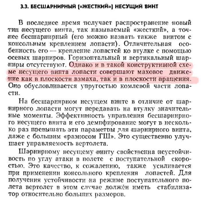

Да беда в том, что от махов никуда не деться, даже на математическом уровне их наличие обусловлено.
Если Вы способны на математическом уровне описать характер движения лопастей, то наверняка сможете подсказать по какой траектории совершают махи лопасти внутри одного оборота.
Как на верхнем рисунке или как на нижнем? Или есть другой вариант?
Конечно все это можно прочитать в книжках, но лично я могу принять только то что сам до конца понимаю. Здесь есть сомнения, и очень большие. 🙁 Например, если Вы укажете на верхний рисунок, то это есть не что иное как равномерное вращение тела по окружности, просто вид под углом. Где здесь махи?
Конечно все это можно прочитать в книжках, но лично я могу принять только то что сам до конца понимаю. Здесь есть сомнения, и очень большие.Например, если Вы укажете на верхний рисунок, то это есть не что иное как равномерное вращение тела по окружности, просто вид под углом. Где здесь махи?
На очень высоком конечно нет, а если на нашем с Вами, то вспомните из школьного курса что есть тригонометрические функции и полное уравнение единичной окружности. Собственно если исходить из непрерывности функции, то две точки расположенной на одной вращающиеся прямой совершают одно и то же движения но имеют противоположный знак (косинус и синус суть одна, а знаки разные):
Собственно поэтому, например, вращающееся колесо перемещает нас в пространстве при опоре на поверхность:
, а маховое движение лопасть начинает совершать только при поступательном перемещении всей окружности, т.е. всего ометаемого НВ диска.
