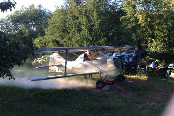

Всем привет! Сегодня пробовал опережение в первом приближении до 30 градусов на максимуме. Винт пока оставил 15 градусов на радиусе 600 мм. Обороты 5200 - 5300, тяга 220 - 230 кг. Далее попробую увеличить угол опережения и уменьщить угол установки лопостей.

Приветствую.  Взлетный вес 360 с моими 85 кг. Как и прикидвал.
По зажиганию. Да реализовал именно эту схему: 4 искры через 180 гр. только с одним датчиком. Оба коммутатора работают от одного датчика. Были сомнения осилят ли коммутаторы частоту, все же макс. 8000 (значит 16000 по искрам). До 5300 тянут нормально.
При переключении на оди контур разницы не заметил, но нужно попробовать на высоких оборотах может там будет разница.
Опережение сделал механическое - от сектора газа меняется в сторону опережения положение датчика. Примерно как на старых лодочных моторах поворачивалось основание магдино. Наверное архаично, но наглядно и безо всяких приборов можно менять угол.
Пуски обычно с первого раза, видимо не достаточно РУД двинул от минимума во время пуска.
Все еще в процессе отладки. Я даже не знаю какой у этого движка макс. УОЗ. У четырехтактного мото BMW примерно такого же объема и оборотов до 43 гр. Правда свеча одна.
Так что приходится на ощюпь, по шагово.
Фото вокруг датчика попробую сделать как буду на даче.
Забавно. Трос от динамометра пристегнул к хвостовой рессоре довольно приличным навесным замком (в качестве соединительной скобы) так он гад поломал замок, теперь не открывается, висит с тросом на рессоре. Придется срезать.))
Блин! Только сейчас обратил внимание на ролике повтор образовался. Чо то я накосячил.
Geo, приветствую! Если Ваш ястребок сорвется, то с такой тягой перепрыгнет через колодки и наделает делов. Мы привязывали динамометр и два страховочных файла к стойкам со слабиной к толстой арматурине в бетоне, она переломилась, благо сидел в кабине. После этого привязываем к машине или толстому дереву. Полвека назад в Шяуляе МиГ-21 сорвался с колодок и протаранил  вдоль всю стоянку, погибло много народа и самолетов. В Белой также Миг-23 в Ту-16-е и тележки с бомбами. В плоскости винта и впереди нее - никого, лопасти так и от удара разлетаются как снаряды. Извините, что вмешиваюсь. Да, как вибрация двигателя? Мы ставили на Че-25 Артик Кэты по 140 сил- выпрыгивал и воды, но вибрация и расход вынудили поставить Р-912. Я планировал их на свой в виде спарки-оппозита с соосными ВИШ с тягой больше веса, но хозяин продал. Поставил М332 с ВИШ и ручным управлением электромеханизмом. 485 кг многовато для него, да и вялый по элеронам и РН. Чтобы реализовать потенциал движка Вам потом надо ВИШ-автомат или двухпозиционный, а так будет как езда на авто на одной передаче, на взлете - недокрут, на пилотаже - перекрут.  Удачи Вам и разумной осторожности!
Да, забыл, заводились Артик Кэты также, со второго-третьего раза. С мозгами не разбирались (надо увеличить подачу топлива на запуске), а делали впрыск шприцем перед запуском или в процессе запуска.

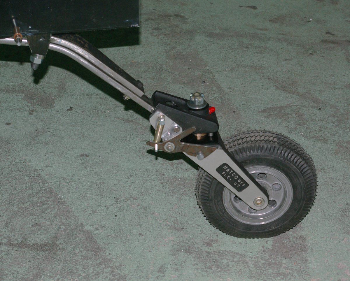

Geo,здравствуйте, если можно, как делали стопорение заднего колеса.По такой же технологии строю свой аппарат. Мне были полезны ваши фотографии.Успехов.
Стопорение заднего колеса от поворота я на прошлом МАКСе повзоимствовал у Лапшина В.П. с его ЛАРОСа-100. Где-то была фотография механизма поищу выложу.
Что -то не могу найти фото хвостовой стойки ЛАРОСа-100.
На этой неделе буду на даче сниму и выложу, обещаю.

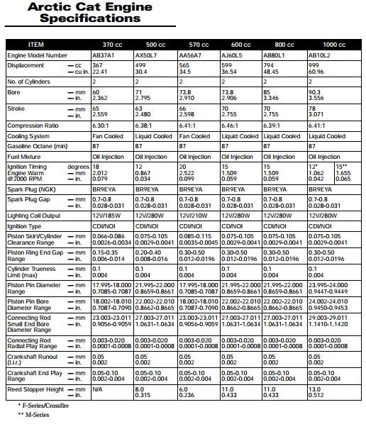

Доброго времени! Здесь моменты зажигания на всю линейку двухтактных двигателей Арктик Кэт. С уважением.
    35,9 КБ · Просмотры: 175
