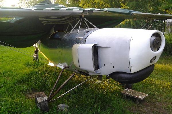

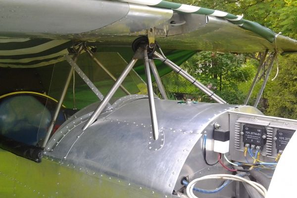

  Пару фото месячной давности. Это проба, подгонка капота.
    52,2 КБ · Просмотры: 168
А это во время гонки сорвался шланг тосола)))
Пардон это козырек...
