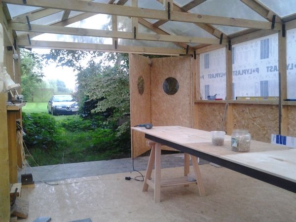

Всем здравствуйте! Сто лет не был на ветке, хоть поздороваться.
Этот сезон занимался мелочами: лючки, амортизаторы, переделывал что показалось не кошерным. Пока площадка не определена делать есть что. Построил мастерскую типа павильон для работы, скоро осень, зима. Что бы было где работать. В зиму начну другой аппарат.
