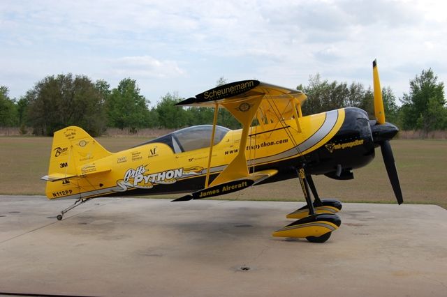

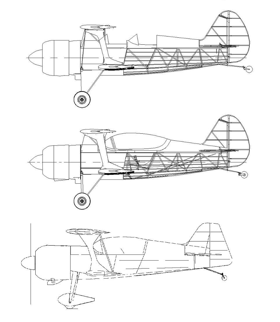

По поводу дизайна всего самолёта. Я попытался разместить рядом боковые проекции Питтса 12 и Фаворита, чтобы Вам легче было пояснить свою мысль по поводу прямых линий и т.д., а то мне не очень понятно.

Если проблема только в виде стоек шасси, то в чём смысл высказываний о непропорциональностях во внешнем виде всего самолёта? Мне лично Питтс 12 нравится, но на мой взгляд, он слегка кургузый.

Мы обсуждаем с Вами дизайн самолёта и при этом всё сводится в виду стоек шасси, наличию обтекателей на колёсах и типу лобовых козырьков. По большому счёту, это мелочи, т.е., как я понимаю, в целом вид самолёта и его пропорции негативных эмоций не вызывают. Как производственник, Вы должны понимать, что есть ещё конструктивные, технологические и организационные требования, которые приходится выполнять. Мне тоже не очень нравится вид стоек шасси, но с точки зрения силовой увязки конструкции и наших производственных возможностей, на данный момент это оптимальный вариант.
По поводу обводов капотов. Всё изображено абсолютно правильно. На верхней картинке - с использованием обечаек от Як-54, просто кок немного изменяет восприятие. На нижней картинке капот с использованием обечаек от Питтса 12, нам их сделали в Иваново.

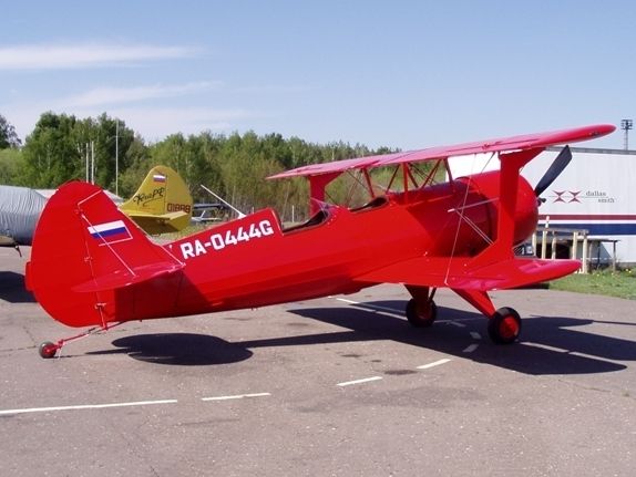

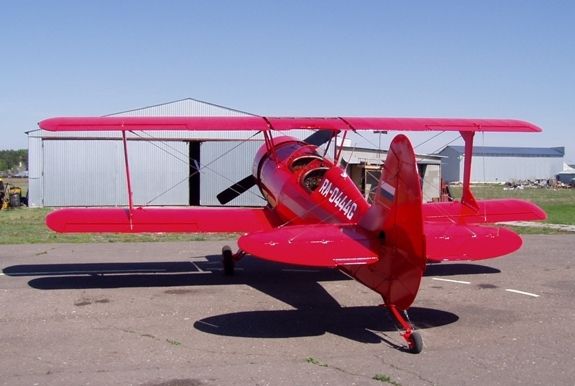

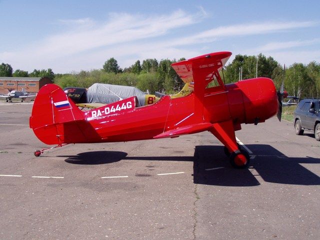

Выкладываю несколько фотографий нашего самолёта. Спасибо их авторам, надеюсь, они будут не против.

Ещё немного фотографий. Если и нтересны фотки в процессе строительства, тоже могу представить.

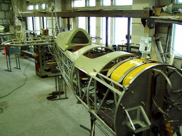

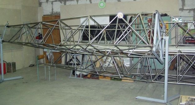

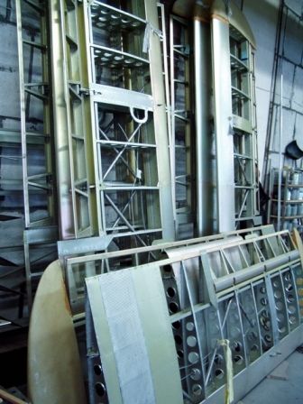

Конечно интересны! Именно в процессе. Живьём я его уже видел.  Особенно всякие приспособы хотелось бы увидеть (стапель фюзеляжа, крыла и тд.)
Спасибо.

Абсолютно исчерпывающей информации по ходу постройки не обещаю, просто сами как-то упустили из внимания регулярную фиксацию процесса, но буду время от времени выкладывать фотки и другие материалы. Вы высказывайте свои пожелания, чтобы было легче ориентироваться, что Вас инересует в первую очередь.

Т.е. это получается примерно 15-16 тысяч организмо-часов. Не многовато для такого аэроплана?
Для единичного изделия, и тем более, биплана - скорее всего нет.
Тут трудно точно посчитать, тем более с деревом мы лет десять не работали. Может не 15, но 10 тыс. орг.часов уж наверняка будет.

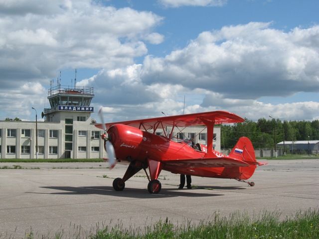

На сегодняшний день данные опроса показывают, что людей, которым "Фаворит" нравится, больше чем тех, которым нет. Конечно, и в этом нет ничего удивительного, больше всего тех,  у кого на такой самолёт не хватит денег. Понятно, что для дальнейшего развития программы машину надо доводить. В связи с этим есть два вопроса к уважаемым участникам форума.
1. Мнения достаточно большого количества людей подтверждают, что новый двухместный самолёт с двигателем М-14П, способный выполнять высший плоитаж, сегодня в России вряд ли будет стоить меньше 150000$. Даже упрощая конструкцию и снижая требования к качеству исполнения, цену снизить не удастся, по крайней мере на сколько-нибудь значительную величину. Зато наоборот, за счёт относительно небольших затрат можно повысить потребительские свойства машины.
Так вот, собственно, первый вопрос. Какими характеристиками и качествами должен обладать самолёт, чтобы оправдывать цену 150000$ ?
2. Развитие программы по "Фавориту", на мой взгляд может идти в двух напрвлениях.
Первое - максимально довести стиль самолёта до классики 30-х годов, второе - современный спортивный аппарат высокого класса. Не знаю, можно ли совместить два этих направления в одной машине. Фотографии ярких представителей обоих вариантов прилагаю ниже.
Так вот, второй вопрос. Как вы считаете, какое направление более актуально? Или вообще надо свернуть программу и ничем подобным дальше не заниматься?
    40,4 КБ · Просмотры: 209

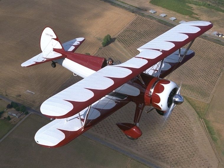

Питтс 12 в сторону, я за Waco!
Хе-хе, а меня поправили в ЛС, - на первой фотке на самом деле Стирман  😛
Мои любимые Waco совсем мне глаз замылили  :🙂

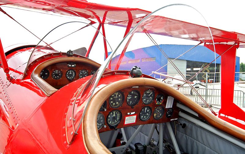

Обратите внимание на переплёт ветрозащитного козырька на  фото Waco что Вы выше представили . Г-н Шнырёв это назвал "уродством и тюремной решеткой" . Конечно правильнее по его "пониманию прекрасного" иметь козырёк от коляски мотоцикла ДНЕПР.

Почему-то вся дискуссия снова сводится к обсуждению формы козырьков, хотелось бы всё-таки расширить круг обсуждаемых вопросов. Хочу сказать следующее. Когда к нам придет человек и скажет: "я хочу купить у вас самолёт, но козырьки меня не устраивают", мы обсудим с ним, как нравится ему, и через неделю на самолёте будут стоять именно такие козырьки, как он пожелает.

Вы  НЕ ХОТИТЕ понимать очевидные вещи заключающиеся в том , что первоначально потребитель должен запасть на "внешность" товара , а как аргумент в пользу этого товара должны присутствовать утверждения например , " Что у нас там все кронштейны титановые"  Я надеюсь Вы меня попробуете понять.
Я привел маленький пример , в том , что во внешнем виде биплана 30-ых годов был иной профиль лобового стекла , который является визитной карточкой самолётов тех лет. У Вас же это называется " тюремным окном" 🙁
Лично мне кажется, что актуально в плане денег будет одноместный биплан с закрытой кабиной с приемлемыми пилотажными свойствами. Коммерчески, ИМХО, сегодня это самое выгодное. Так что все производные Питса в американском эквиваленте, а в вашей ситуации придание максимально спортивного-агрессивного вида существующей конструкции и отход от стилистики 30-х.
обязательно заниматься. У Вас хороший фюзеляж, ей -бо. чуть величить крылья, поменять капоты и перед вами уже роскошный вако юпф, на котором и зажечь можно
чуть длиннее крылья, сердитый капот на мотор и перед вами вальяжный стирман
чуть уменьшили крылья, показали "зубы М14П" и перед вами злой АТО
вариаций тьма, если мы говорим о биплане стилистики 30-х. И, так же, как и Ркк - мой любимый биплан - WACO.
но, честно говоря, не думаю, что для коммерческого проекта надо открывать филиал вакоклассик тут, вполне достаточно стилистики, но она должна быть выдержана по всем законам 30-х. И, что немаловажно, проект должен быть вылизан так, как у кота одно место.
цена даже в 200 за биплан 30-х не пугает, редкий вако обходится хозяину меньше, но ... если говорить про меня, я предпочту потратить эти 200 именно на вако, а не на фаворит в том виде, как он есть, пускай даже фаворит будет крепче, крутить смертельные атракционы и головокружительные кульбиты, пускай мне придется делать его в разных местах 10 лет. ПОтому что это не необходимость, это зов души, если хотите, а договариваться с самим собой, что надо в чем-то себя за свои же деньги обделить совсем не хочется. Хотя ..... если вдруг Вы сделаете что-то красивое, пуркуа бы и не па?, как грится 🙂
