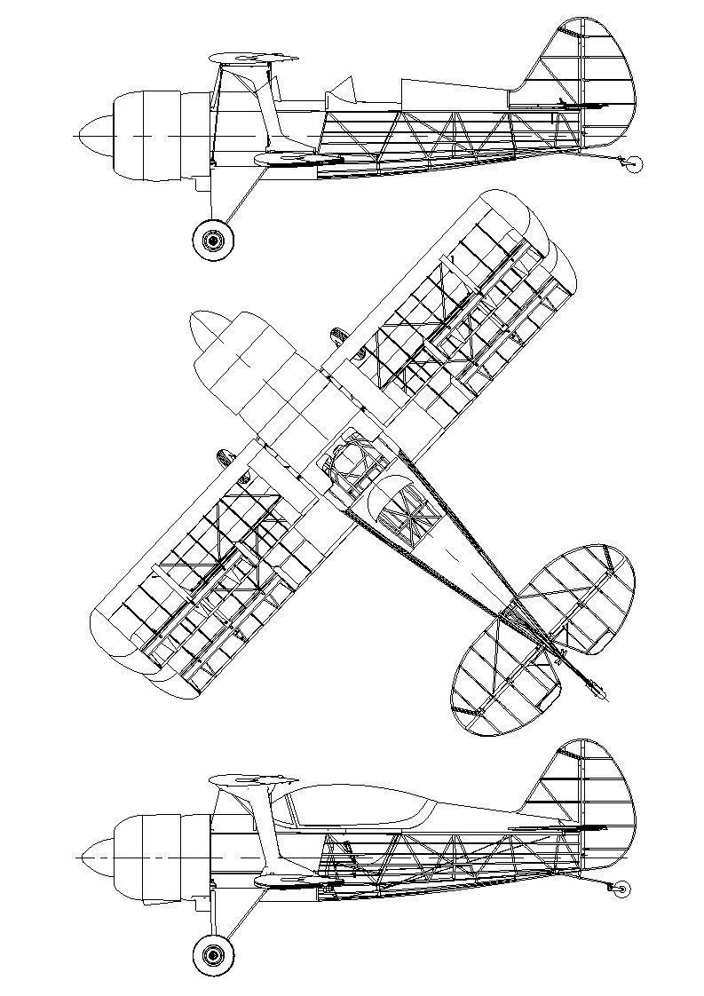

Добрый вечер всем!
Попробую переключить ваше внимание от вопросов ценообразования непосредственно к самолёту.
Представляю проекции "Фаворита" для того, чтобы каждый желающий мог показать, где по его мнению что-то не так, и как это надо исправлять. Сверху боковая проекция того, что летает, а внизу - которые в работе.
Позже представлю картинки 3D-модели
    139,3 КБ · Просмотры: 207

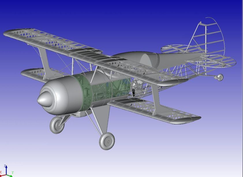

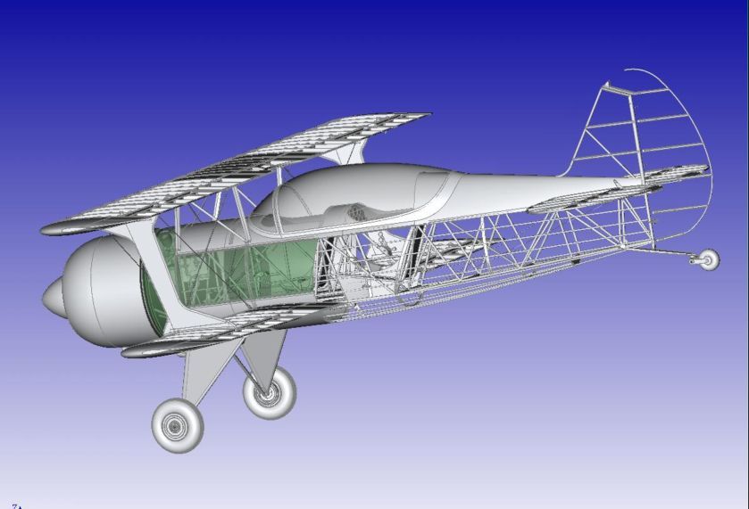

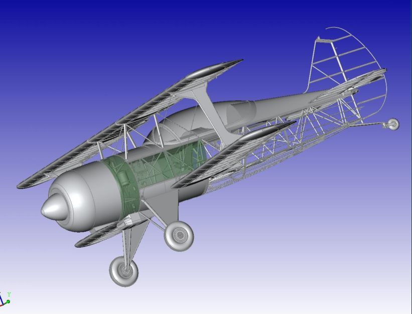

Выкладываю картинки с 3D-модели
    48,7 КБ · Просмотры: 202
    48 КБ · Просмотры: 207
    50,4 КБ · Просмотры: 201
С БОЛЬШИМ ФОНАРЕМ СМОТРИТСЯ ГОРАЗДО ЛУЧЬШЕ ,А ЧТО КАСАЕТСЯ ЦЕНЫ ТО НАСКОЛЬКО Я ПОНИМАЮ ПОД ТАКИЕ ПРОЕКТЫ БЕРУТ ИНВЕСТИЦИИ  И НЕ ПЫТАЮТСЯ ОКУПИТЬ ВСЕ РАСХОДЫ ПРОДАЖЕЙ ОДНОГО САМОЛЕТА.ЕСЛИ ОШИБАЮСЬ ПОПРАВТЕ, ПОПРОБУЙТЕ ПОИГРАТЬ С КОЛПАКАМИ НА КОЛЕСА И ПОСТАВИТЬ РЕССОРУ
Как уже неоднократно говорилось, никто и не рассчитывает окупить все затраты с одного самолета.
Обтекатели шасси сделать не проблема, но при работе с грунта они могут мешать - забиваться травой и грязью.
Если будет конкретный заказчик, который очень попросит рессору - сделаем. Но под расчетные условия работы наша конструкция лучше, кроме внешнего вида, да и то это на любителя. Мы достаточно много времени потратили на проработку шасси, и рессора была как один из рабочих вариантов, но пока мы от неё отказались
