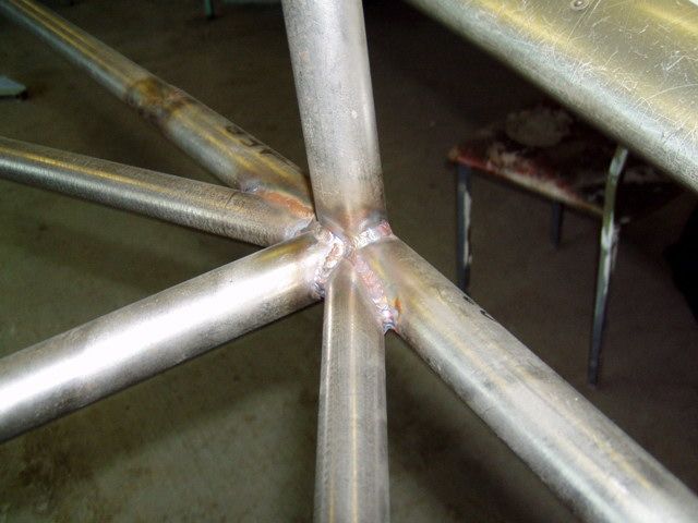

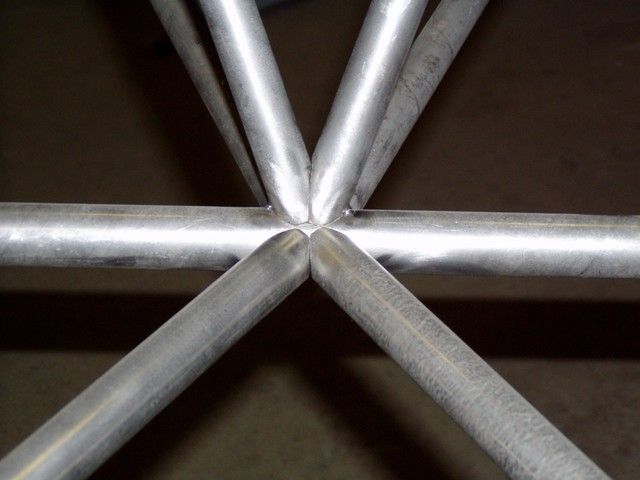

Добрый день!
@ Gennadij
Мы, конечно, не чемпионы мира по качеству, более того мы прекрасно знаем свои недостатки и над чем нам надо ещё хорошенько поработать,  но тоже делаем не хуже.
Перегрузка +8 на Pitts M12 S - это одноместный вариант.
    34,8 КБ · Просмотры: 197
    42,2 КБ · Просмотры: 196

Я просто прокоментировал Вашу фразу о " коррозионной стойкости в два раза стали ВНС-2".
Вы про это:
"А нас круче. Разделка труб по трехмерным моделям, лазером на ЧПУ, материал труб - ВНС-2, он в шве в два раза крепче, чем 4130 и к тому же весьма стоек к коррозии, даже без термообработки. "
Похоже, Вы просто не читаете, что я вам пишу.
А корозионная стойкость у ВНС-2 в шве даже без термообработки бесконечно больше и ст.20 и 30ХГСА . количественно сказать не могу, но мы специально держали в условиях, содействующих коррозии и ... коррозии не заметили.

@ Gennadij
Фото второго узла с другой стороны нет. Скажите, что Вы хотели посмотреть, может быть найду применительно к другим узлам. К сожалению, у нас немного фоток, показывающих начальный этап сборки самолёта, как-то поначалу не уделили этому должного внимания. Если есть интерес помотреть что-то конкретно по процессу строительства, пишите, постараюсь выложить.
