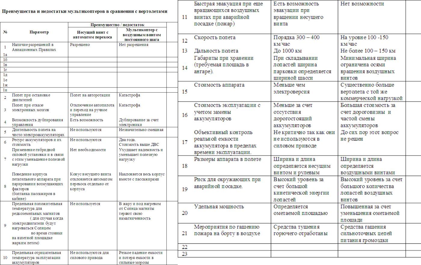

Если есть у кого противоположное мнение, то я рекомендую составить табличку с 4 столбцами которые будут обозначены так:
1 столбец - ПАРАМЕТР
2 столбец - НЕСУЩИЙ ВИНТ С АП
3 столбец - ВИНТ КВАДРО И МУЛЬТИ КОПТЕРА С ПОСТОЯННЫМ ШАГОМ
4 столбец - ПРЕИМУЩЕСТВО ИЛИ НЕДОСТАТОК
Только надо перечислить все параметры летательных аппаратов как вертолетов, так и этих многовинтовых с постоянным шагом.
А потом будем рассуждать зачем пихают эти много винтовые мясорубки и у кого отсутствует здравый ум.
Да какая табличка?! При чём вообще в этой теме несущий винт с АП? Речь шла совсем о другом... И манера общения у вас грубоватая, не находите?
Anatoliy.
Севастополь
Можно выбрать любой бестолковый летательный аппарат для обсуждения, создать тему и потом обижаться почему кто то критикует это творение за бестолковость и не хочет восторгаться таким ненадежным способом летания.
Уже один факт об отсутствие разрешения в Авиационных Правилах должен охладить пыл изобретателей [highlight]пилотируемых [/highlight]квадро и многокоптеров.
Ан нет, толпы слабо информированных и недоученных продолжают мечтать о том, что если они будут тупо строить эти квадро-много-коптеры, то авиационные власти сдадутся под их напором и  разрешат летать этим мясорубкам с живым полуфабрикатом на борту в виде ни в чем не виноватых пассажиров.
Вы не находите, что вначале надо понять и определить границы дозволенного и только потом приниматься за дело не выходя за эти границы.
А пока нет и не предвидится даже в отдаленном будущем разрешений для такого рода [highlight]пилотируемых[/highlight] летательных аппаратов.
А те правила которые уже существуют не дают право использовать практически все уже построенные многокоптеры даже по пункту требований о безопасной зоне для живых людей вблизи вращающихся воздушных винтов.
Поэтому весьма вредно не то что поощрять таких мечтателей, а даже соглашаться с ними в части возможности такого строительства.
Вот поэтому я и предлагаю составить таблицу в которой будет понятно преимущества и недостатки той или иной конструкции.
Итак, со столбцами этой таблички вроде вопросов не задано, что означает принятие такой таблицы в работу.
Теперь начнем формировать строчки таблицы.
1 строка - Наличие разрешений в Авиационных Правилах
                 И далее подпункты по различным частям конструкции.
2 строка - Полет при остановке двигателей.
3 строка - Полет при отказе электронных мозгов
                 (тут в помощь для осмысления авария в которой одной из версий рассматривают
                    разность показаний двух измерителей скорости)
4 строка - Возможность дублирования управления.
5 строка - Длительность полета на чисто электроаккумуляторах
6 строка - Ресурс аккумуляторов и их стоимость.
7 строка - Применение гибридной силовой установки и в связи с этим уменьшение полезной нагрузки
8 строка - Поведение корпуса летательного аппарата при парировании возмущающих факторов
                 (болтанка пассажиров в кабине)
9 строка - Предельная положительная температура для редкоземельных магнитов
                 ( для случая когда электродвигатели будут нагреваться Солнцем
                  во время стоянки на взлетной площадке жарким летом)
10 строка - Предельная отрицательная температура эксплуатации аккумуляторов
11 строка - Быстрая эвакуация при еще вращающихся воздушных винтах при аварийной посадке (пожар)
12 строка - Скорость полета
13 строка - Дальность полета
14 строка - Габариты при хранении (требуемая площадь в ангаре).
15 строка - Стоимость аппарата.
16 строка - Стоимость эксплуатации с учетом замены аккумуляторов.
17 строка - Объективный контроль реальной емкости аккумулятора в пределах времени эксплуатации.
18 строка - Размеры аппарата в полете.
19 строка - Риск для окружающих при аварийной посадке.
20 строка - Удельная мощность
21 строка - Мероприятия по гашению пожара на борту в воздухе.
Это только первое что вспомнил.
Можно дополнять строки.
Давайте по максимуму расширим таблицу важных параметров и трезво оценим ситуацию.

Вся суть споров и обсуждений - это второе, а первое и главное - уважительное отношение между участниками Форума...
Оставим вопрос что должно быть первым, курица или яйцо и приступим к заполнению таблицы и начнем продлевать её вниз.
Вот примерная табличка.
Может там написано кое что коряво.
Может кое чего пропущено.
Эту табличку можно править каждому под себя.

Теперь вернёмся к истокам (внимательно):
1. Никто в обсуждении не сравнивал [highlight]классический вертолёт и мультик[/highlight]. Вы сами это решили.
2. Шла речь, о том, что [highlight]грамотный мультик[/highlight] безопаснее [highlight]именно вертолёта братьев Ноланов[/highlight], который по обыкновению засунул в эту тему пан Хенрик.
3. [highlight]Для кого эти таблицы и кто Ваш оппонент - непонятно. [/highlight]Лично я по многим пунктам и не возражаю и даже добавил бы и исправил некоторую предвзятость в суждениях. У меня поводом для диспута был только Ваш уникальный стиль общения, постоянно наблюдаемый, что мы уже и обсудили.
4. Вообще, обсуждение и сравнение разных типов ЛА считаю делом неблагодарным, а споры философскими и бесконечными.
У всех ЛА своё назначение, плюсы и минусы, которые имеют совершенно разную значимость, например - один жирный плюс может равняться 48 мелким минусам... А как увидеть, что плюс жирный?
Впредь, предлагаю ввести в таблицу оценку параметра по баллам - для объективности. а баллы должна назначать авторитетная комиссия.
Как то так...

Как и многие кого интересует эта тема и является, не побоюсь этого слова, мечтой, я был сильно заинтересован Surefly personal helicopter
Видео приведенное постом выше, аж с середины 17-го года, в Январе 18-го компания как и обещала начала облёт своего творения, есть и это видео.
До его появления, был уверен на 99% , что это привычная уже американская утка, лишь-бы заявить что  они первые, сорвать бабла и славы, а потом как с пробирками из Ирака перевести тему разговора и забыть.
Однако облёт уже начат, и здесь я столкнулся с непониманием в области энерговооруженности данного аппарата.
Взлётный вес 680 кг
на борту ДВС и две независимые системы электро-трансмиссии состоящие из двух генераторов, восьми регуляторов, восьми электродвигателей.
Работа электросистемы у меня сомнений не вызывает. Я не могу понять какой двигатель обеспечит мощностью этот аппарат...
Для подъёма 680-ти килограмм, нужно хотя-бы 200 лошадиных сил.. и это совсем без запаса.
Ладно, будем считать что запасом для пиковых нагрузок, для осуществления резких манёвров, для набора высоты и торможения при спуске являются батарейки. Но после взлёта их надо подзарядить, значит ДВС всё равно должен быть мощнее 200 сил.
У меня ребят свой автосервис, и моторов я повидал не мало. То что удалось рассмотреть на роликах под капотом этого кусочка мечты, на 200 сил "уащще нипахоже уассьааа"
А оно летает...
Где я ошибся ребят?
дима043
первым делом дельтапланы...
Киров
Ну во первых на коптерных винтах получается до 11 кг тяги с киловатта (а обычный вертолет даст еще больше). Так что не 200 сил. Во вторых может видели древний аппарат https://ru.wikipedia.org/wiki/Martin_Jetpack
там как раз около 200 сил посмотрите велик ли тот мотор ?
